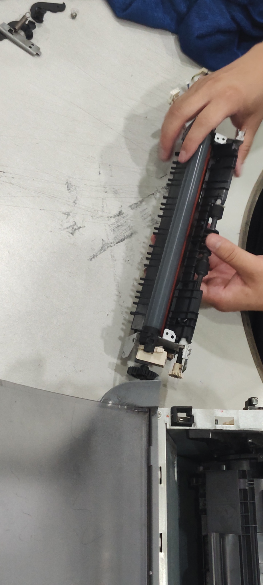

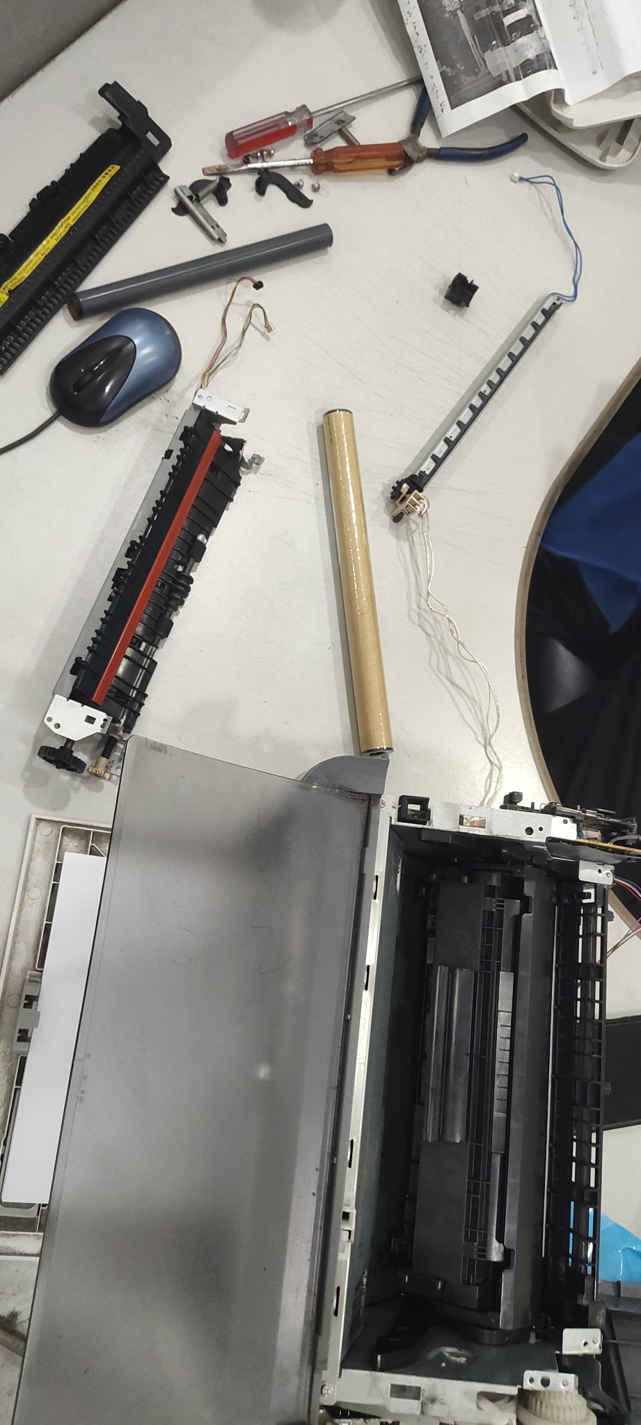

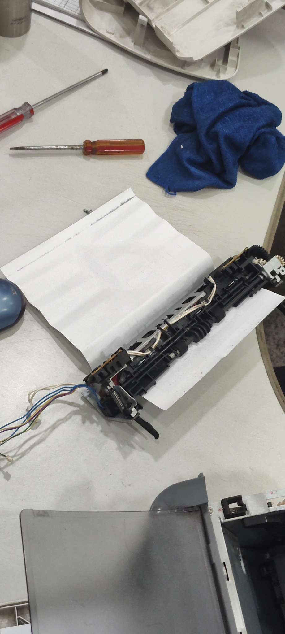

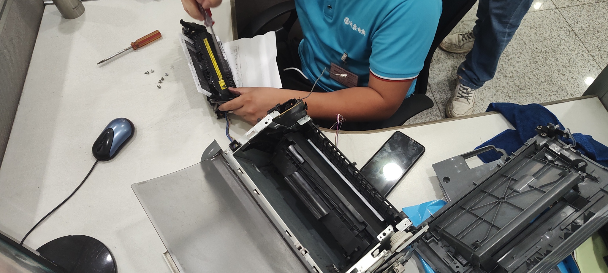

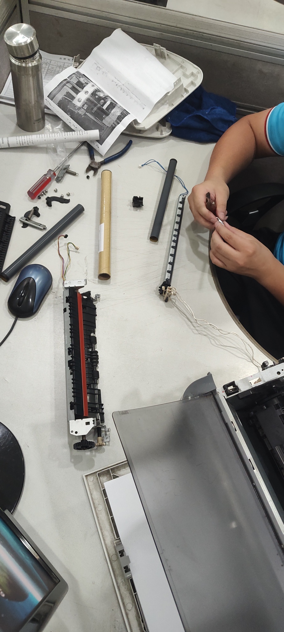

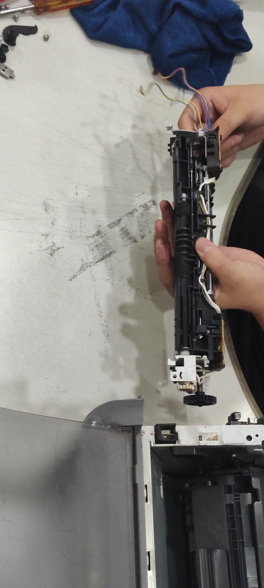

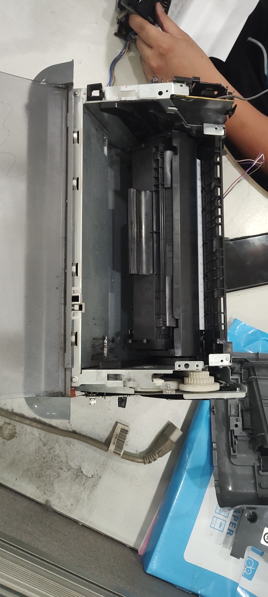

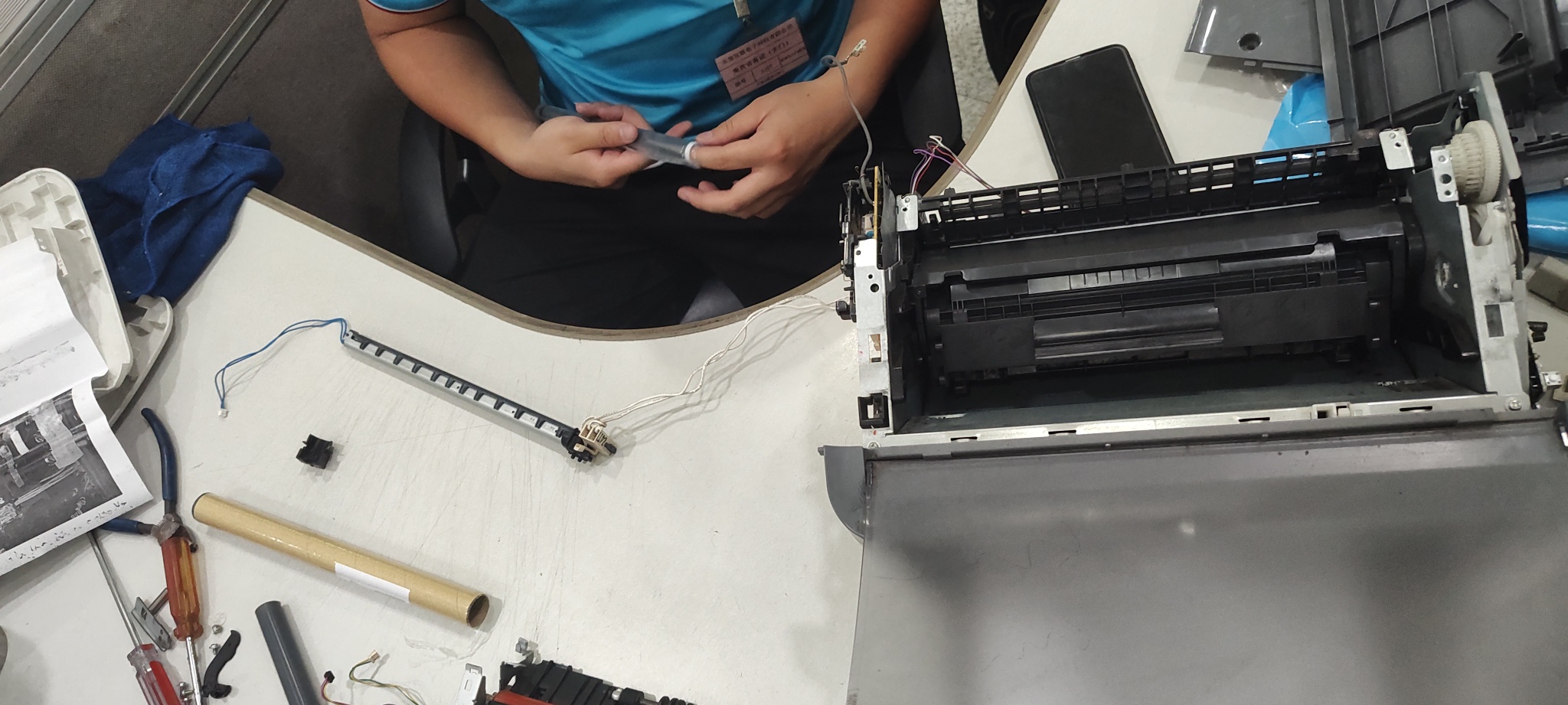

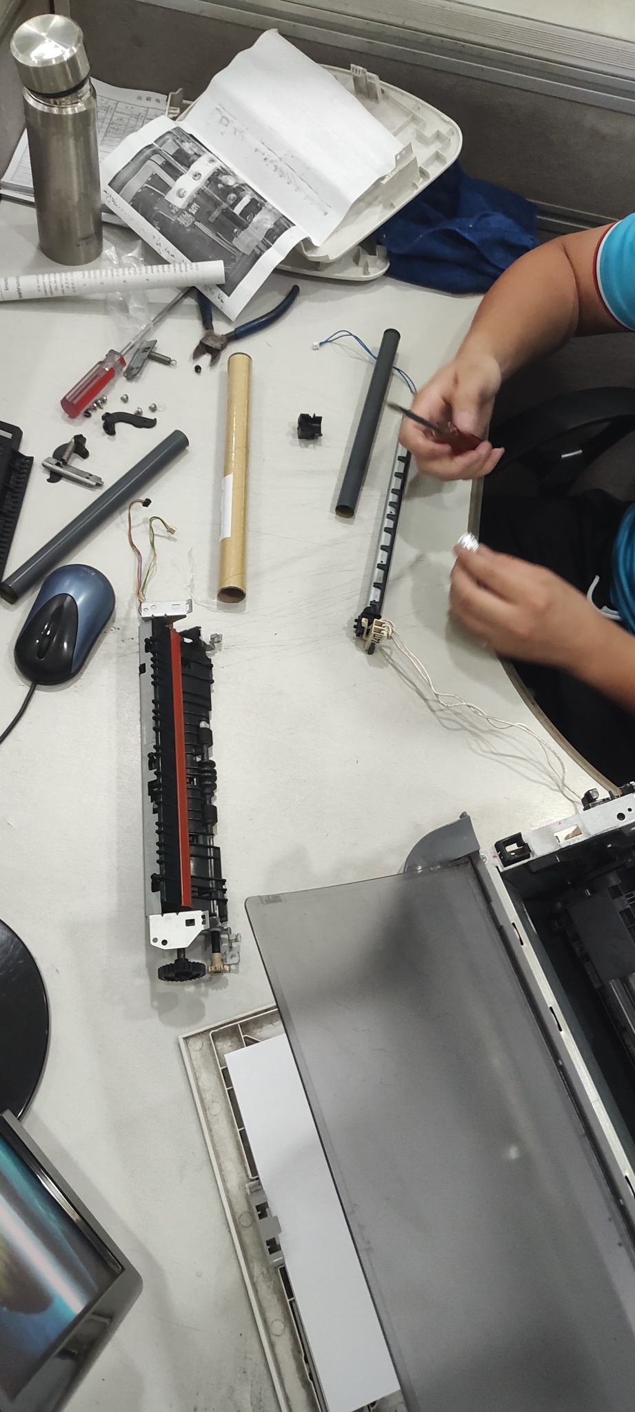

标题: 打印机更换显影 [打印本页]
作者: 船长陈    时间: 2022-6-18 11:16
标题: 打印机更换显影
打印机更换显影
作者: paifei    时间: 2022-6-18 23:01
这是定影,不是显影,显影在硒鼓上面
作者: qhdmjc1    时间: 2022-6-19 13:06
佳能 常规操作
作者: 船长陈    时间: 2022-6-20 12:46
paifei 发表于 2022-06-18 23:01
这是定影,不是显影,显影在硒鼓上面
是的!打错了!
作者: 船长陈    时间: 2022-6-20 12:46
qhdmjc1 发表于 2022-06-19 13:06
佳能 常规操作
@财色兼收
作者: 财色兼收    时间: 2022-6-20 13:03
船长陈 发表于 2022-06-20 12:46
@财色兼收
就这?闭着眼睛也换好了  学徒一星期学会
作者: HY365    时间: 2022-6-21 17:11
到底是显影还是定影?
作者: 船长陈    时间: 2022-6-22 13:42
财色兼收 发表于 2022-06-20 13:03
就这?闭着眼睛也换好了  学徒一星期学会
是的,更换这个还是比较简单!关键的几个卡扣,要记住
作者: powerr    时间: 2022-6-22 21:16
财色兼收 发表于 2022-6-20 13:03
就这?闭着眼睛也换好了  学徒一星期学会
一天内学会你竟然要一星期
作者: 财色兼收    时间: 2022-6-23 10:17
powerr 发表于 2022-06-22 21:16
一天内学会你竟然要一星期
老衲愚笨 一星期学的还不是很熟练
作者: 大力青年    时间: 2022-6-26 10:31
这没啥好发的吧基本的东西
作者: wf84525    时间: 2022-6-30 13:57
佳能LBP的,胆大心细,拆多了就顺了。
作者: zj77540920    时间: 2022-7-10 10:58
新手贴,虽说含金量不高,但是还是支持下。以后会越来越好
