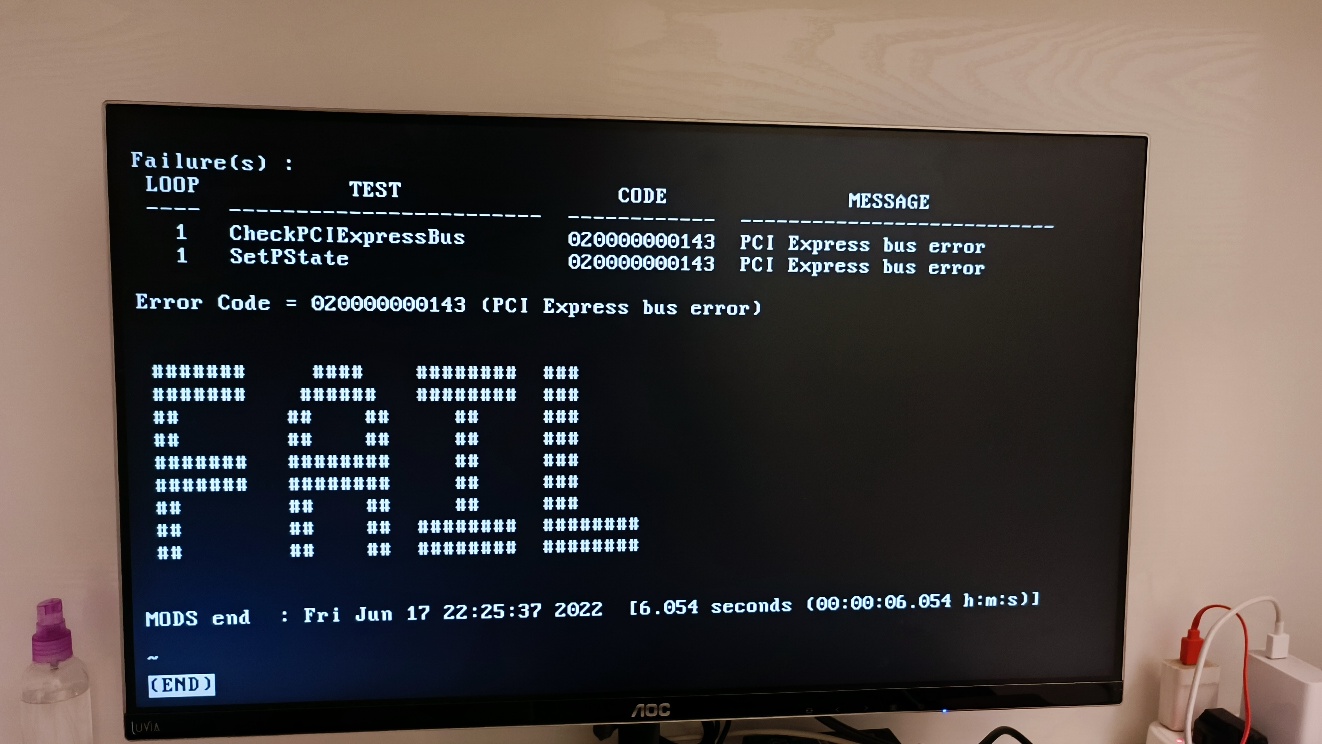

扫描后显存pass  test118项通过,test92项报错如图。
作者: z115584132    时间: 2022-6-18 13:35
掉件了吧,检察下电路小件

作者: 月夜宁静    时间: 2022-6-22 06:22
核心核电的那堆470UF贴片聚合物电容或固态电容拆了检查,换了大几率好。
作者: 宇明1010    时间: 2022-6-27 00:10
检查金手指和插槽,建议换台机试试

作者: shenliz    时间: 2022-6-27 22:35
显存超频应该有报错的 你这个报错也是pci报错 和3d 闪退没关系

作者: AZASR半月    时间: 2022-6-29 12:23
都是小电容,先查供电,再查pcie接口每组打值
作者: txfzdytyh1991    时间: 2022-6-29 18:46
闪退都是保护了,为什么供电被保护了呢,因为有某个供电单元出现了短路故障,所以需要排查供电电路。
作者: AZASR半月    时间: 2022-7-3 07:19
143,它让你擦擦金手指
