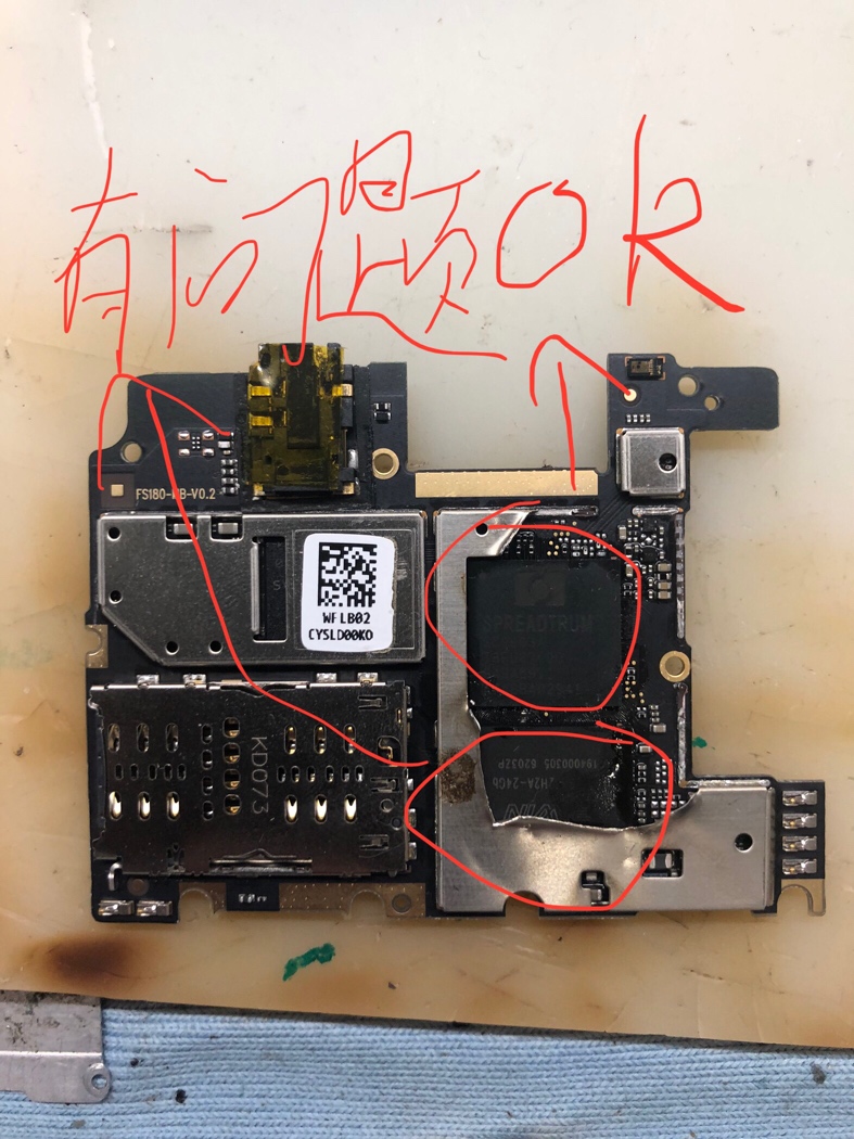

正常使用坏的,先加焊cpu,无果,再加焊字库,开机了

请问这是什么逻辑?

主板散热性能不好,字库虚焊
