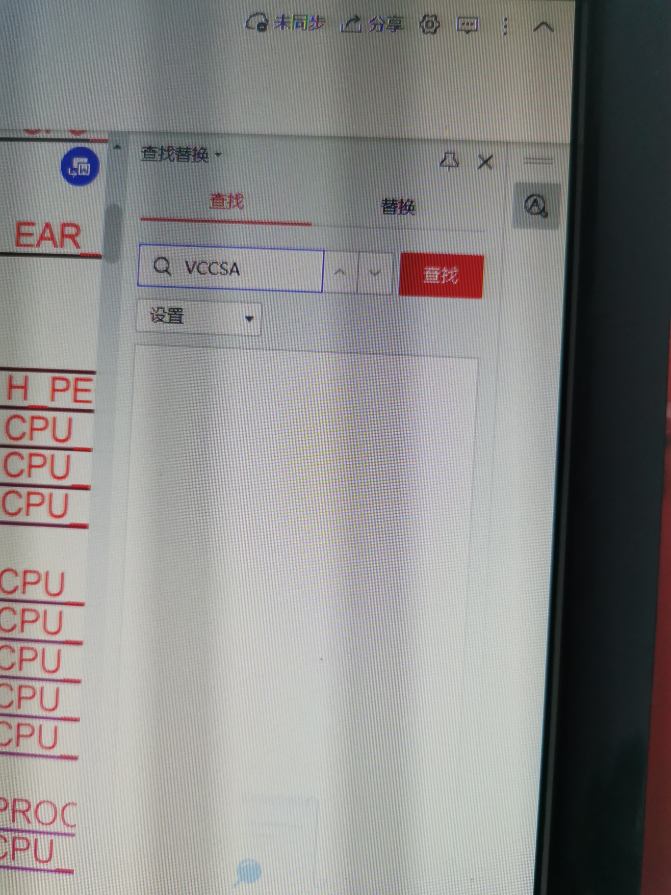

标题: 求助中,管家电路图中电压搜不到 [打印本页]
作者: 159633    时间: 2022-6-17 20:07
标题: 求助中,管家电路图中电压搜不到
搜VCCSA没有是什么情况
作者: pfvl2008    时间: 2022-6-17 21:35
每一个厂家的图纸,信号标识都不一样,你查的这个信号在图纸上并不是这样标注的,所以肯定查不到
