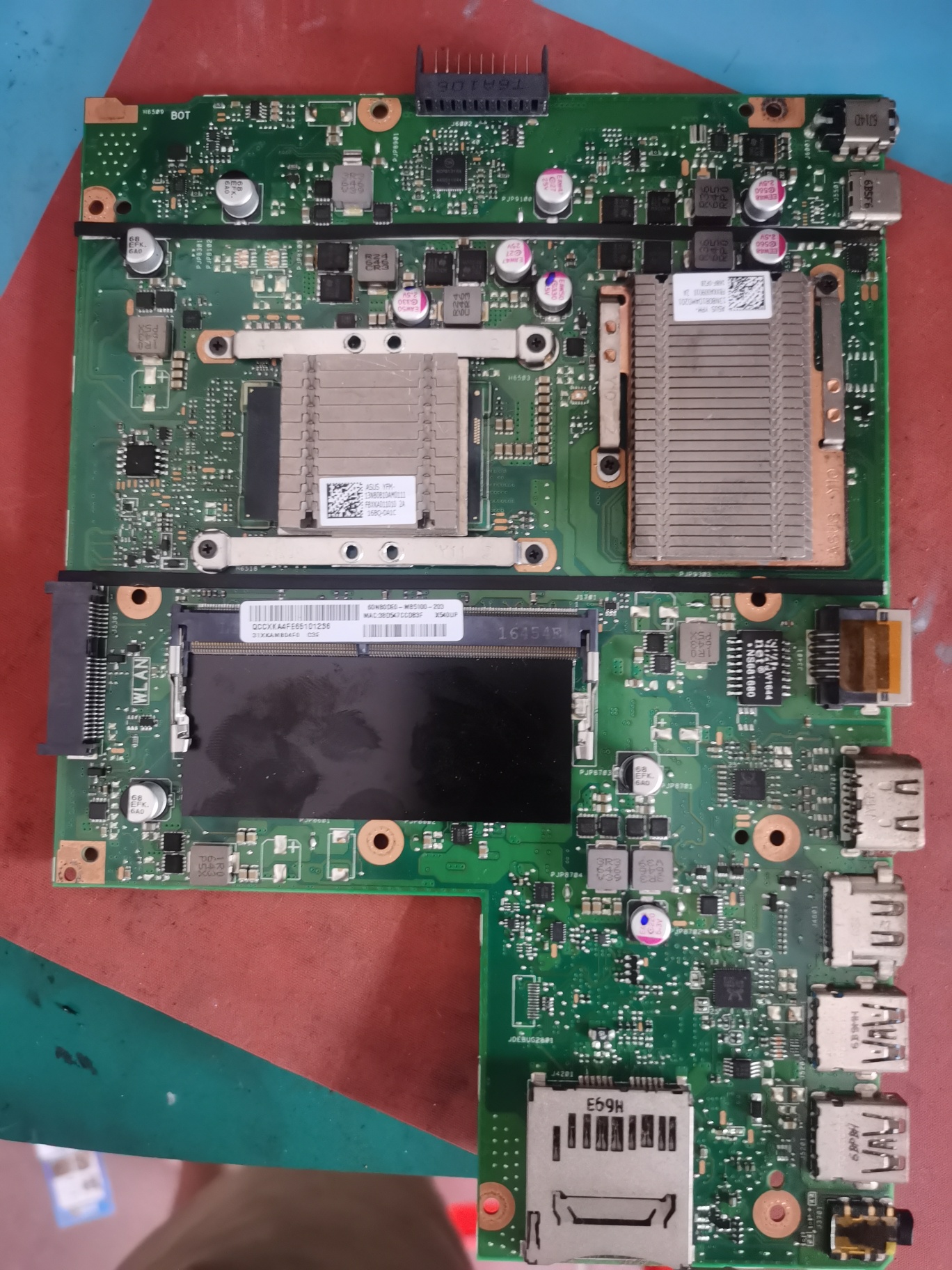

标题: 华硕VM520U笔记本不开机 [打印本页]
作者: APM9746    时间: 2022-6-17 18:18
标题: 华硕VM520U笔记本不开机
开始学修笔记本接了台华硕的,按开机键没反应。接电后指示灯不亮。3.5V和5V有电压。刷过BIOS也是一样。从哪里下手。各位指导下。
作者: 阿修罗电脑行    时间: 2022-6-17 18:52
接着再学 看下哪些电压出了 电流跑到多少了。
作者: APM9746    时间: 2022-6-17 21:18
接上电只有0.015电流。按开机键电流没变化
作者: APM9746    时间: 2022-6-17 21:21
直接触碰键盘接口的25 26脚为开机脚。电流也没反应。
作者: APM9746    时间: 2022-6-18 10:59
111脚 PS ON在按下开机键后电压由3.3降到3V。EC由3.3降到0V。放开按键电压恢复到3.3V。
作者: 问问问问人    时间: 2022-6-19 01:03
查查开机条件
作者: lee1988    时间: 2022-6-24 14:21
遇事不决干南桥
作者: gingerluo    时间: 2022-6-24 18:12
老老实实看时序
作者: jiweilong    时间: 2022-6-24 18:21
查一下时序,看一下Ec和南桥的条件
作者: 小潘学硬件    时间: 2022-6-24 19:45
这个可以秒
作者: yhdnwx    时间: 2022-6-24 21:36
作者: yhdnwx    时间: 2022-6-24 21:39
吧板载内存屏蔽了
作者: yhdnwx    时间: 2022-6-24 21:57
再把对应的三个电阻移位R2182,R2183,R2185
作者: 天宇科技    时间: 2022-6-25 08:30
开机没有反应。查一下 桥的待机条件。
作者: z115584132    时间: 2022-6-25 09:14
不触发  接电源指示灯都不亮  那多半是EC问题,如果接电源指示灯亮  那基本是南桥问题
作者: 百花村软件园    时间: 2022-6-25 18:35
遇事不决干南桥
作者: 博源    时间: 2022-6-25 20:10
注意CPU本身问题
作者: dsqgdsqg    时间: 2022-6-26 06:58
是不 是先看一下PWM电路我也是刚学修电脑,最好问一下老鸟们。
作者: tWy8321    时间: 2022-6-26 10:49
时序,时序,时序,那种能开机不亮机,电压都有的才麻烦
作者: lwj1004    时间: 2022-6-26 14:04
查一下时序,看一下Ec和南桥的条件
作者: wks123    时间: 2022-6-26 20:44
这台机好像有个电容通病的
作者: 火箭背包    时间: 2022-6-28 00:48
问题在开机小板上,
作者: zbok1228    时间: 2022-6-28 20:55
有供电对地的查了没
作者: VXNVNkdK    时间: 2022-9-12 10:44
谢谢楼主分享宝贵的财富
作者: o7478687    时间: 2022-9-22 08:33
小潘学硬件 发表于 2022-6-24 19:45
这个可以秒
兄弟,故障点在哪? 我也遇到一样的故障了,能告知下么,万分感谢
作者: 雅派123    时间: 2022-9-22 09:04
有待机就BIOS 不好使就换桥吧
作者: windlovetao    时间: 2022-9-22 11:21
只能说你运气不太好,刚学就遇到华硕的,无图无编号的本子,会严重打击新手的
作者: 韩兵    时间: 2022-9-23 17:52
待机正常,不短路,一般就是U
