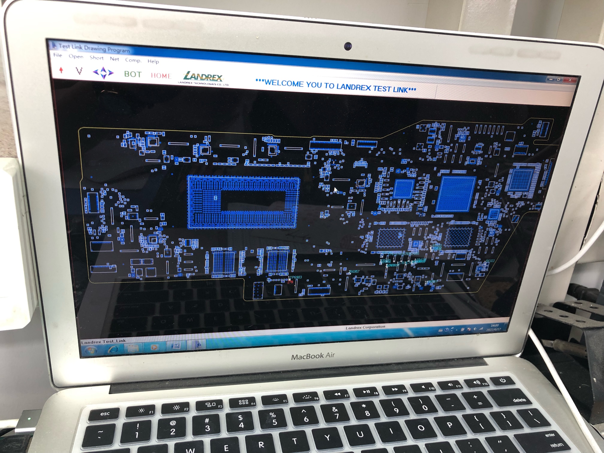

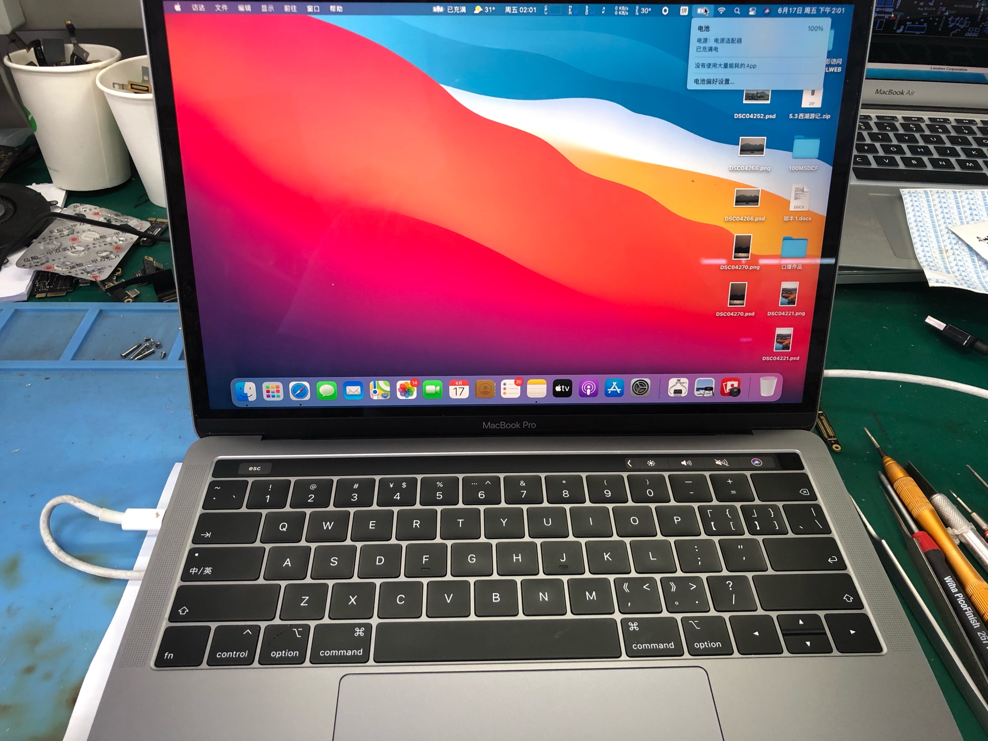

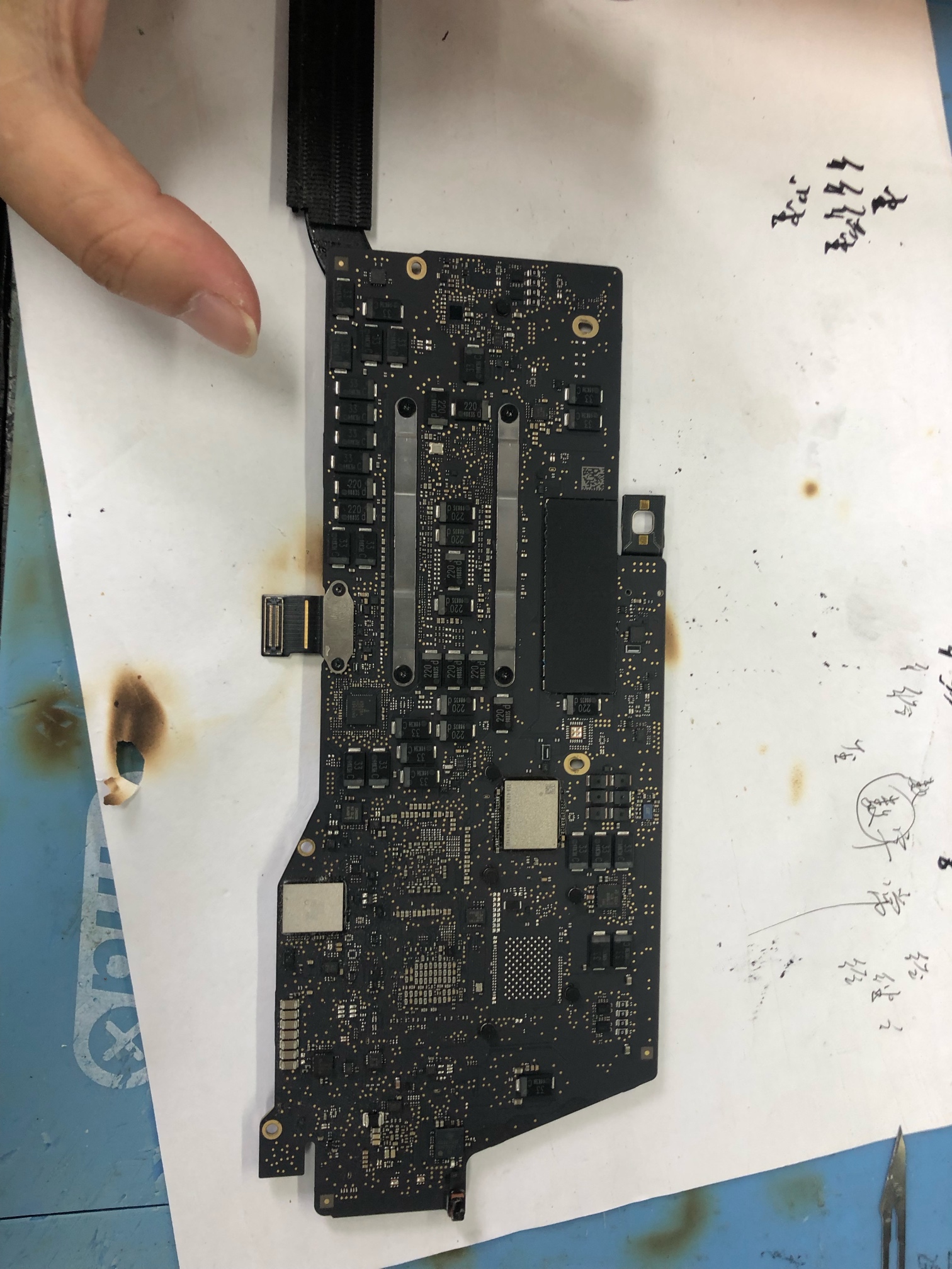

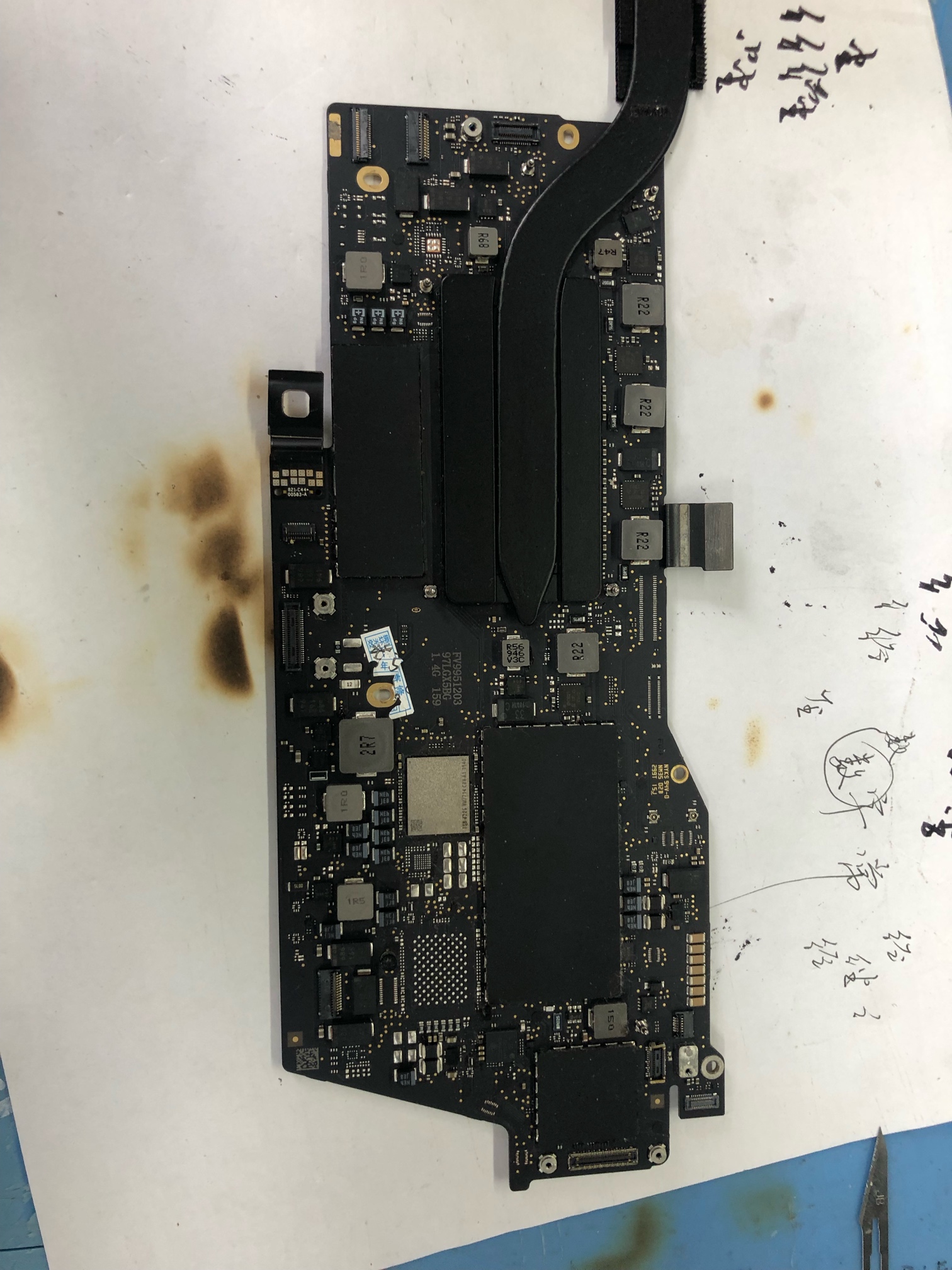

苹果笔记本电脑A2159,主板不通电,量测主板电感L7690.1短路,强行通电发现U8250发热,拆了,对地阻抗正常,装上好的原件,主板开机。

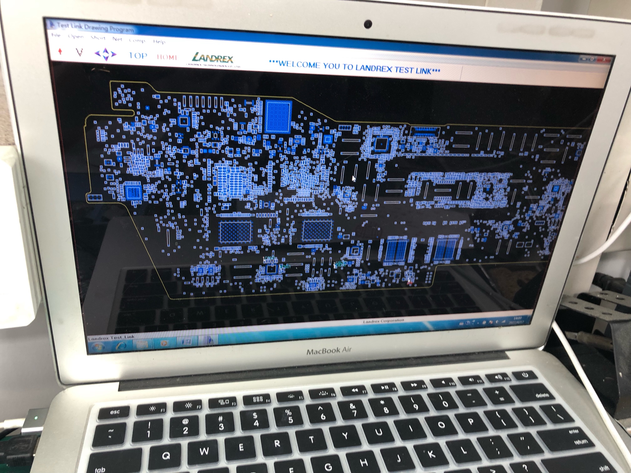

是哪个元件,图纸可以上传一下
