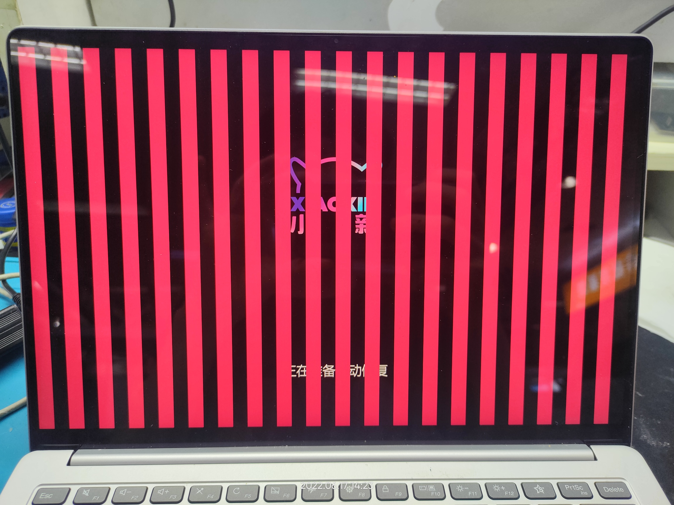

如题  机器最开始拿到手的故障是时亮机时不亮  开十几次会亮一次  同时会花屏  最开始考虑内存或者cpu   重植过cpu以后稳定亮机  依然会花屏  在bios页面不会花 一旦加载系统就会花   之后把内存颗粒全部代换一遍  故障依旧。排除所有外设  开机小板   bios程序  包括外接依然会花屏。修到这里  只能更换cpu了   最绝望的是更换过之后故障依旧…中间还发现  单独用电池开机的话  症状会缓解  花的没有那么厉害  或者有时候不会花  会死机。到此  完全没了思路  所有供电打过波形 没有什么异常  所有外设  包括屏幕都可以排除   不知道大家有没有遇到过这台机器  或者同样的问题。

单独用电池开机会变成这种花屏  伴随着死机   不管用电源还是用电池   bios界面一切正常

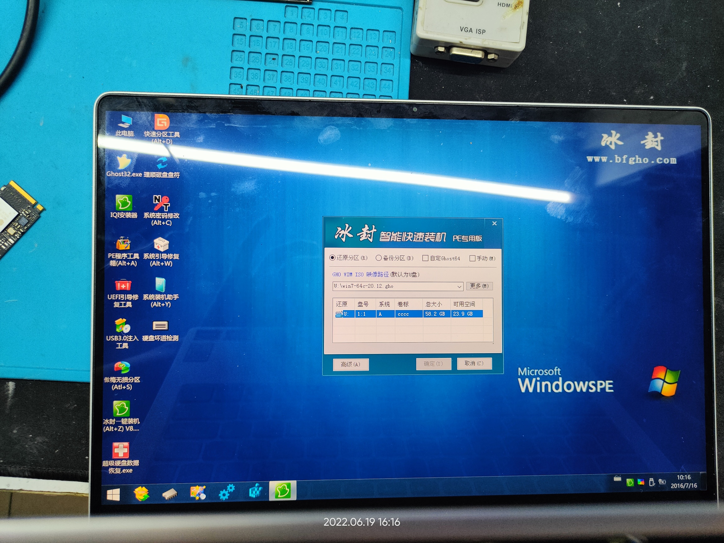

作者: Дедлайн    时间: 2022-6-17 14:25
进pe也一样

嗯嗯  确定了  还是内存颗粒的问题  我是四颗四颗代换的   送过来之前同行自己吹过颗粒
作者: Дедлайн    时间: 2022-6-19 19:32
shlapple 发表于 2022-06-19 16:04
最后呢?解决了没有?
解决了  还是颗粒的问题  是我排查方法有问题  送过来之前同行自己吹过内存  没有办法八个颗粒一起换掉才造成误判
作者: Дедлайн    时间: 2022-6-19 19:35
后续    解决了   感谢大家出的主意   特别谢谢某位朋友的单通道bios
作者: Дедлайн    时间: 2022-6-19 19:38
总结一下  排查方法有问题  没有考虑到多颗颗粒不良   送修之前同行吹过内存  这种灌黑胶的非常容易爆锡   另外用电池开机花屏症状会缓解或者不花  应该是cpu降频
