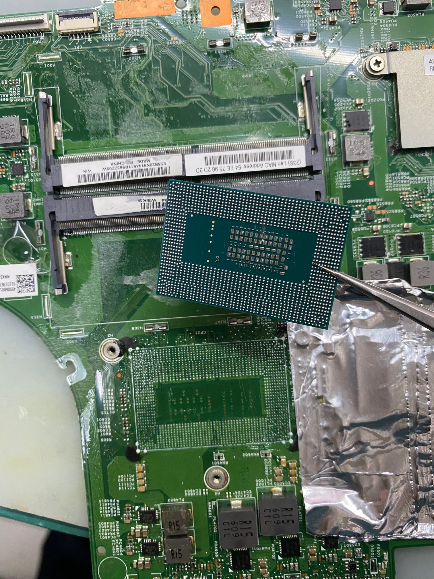

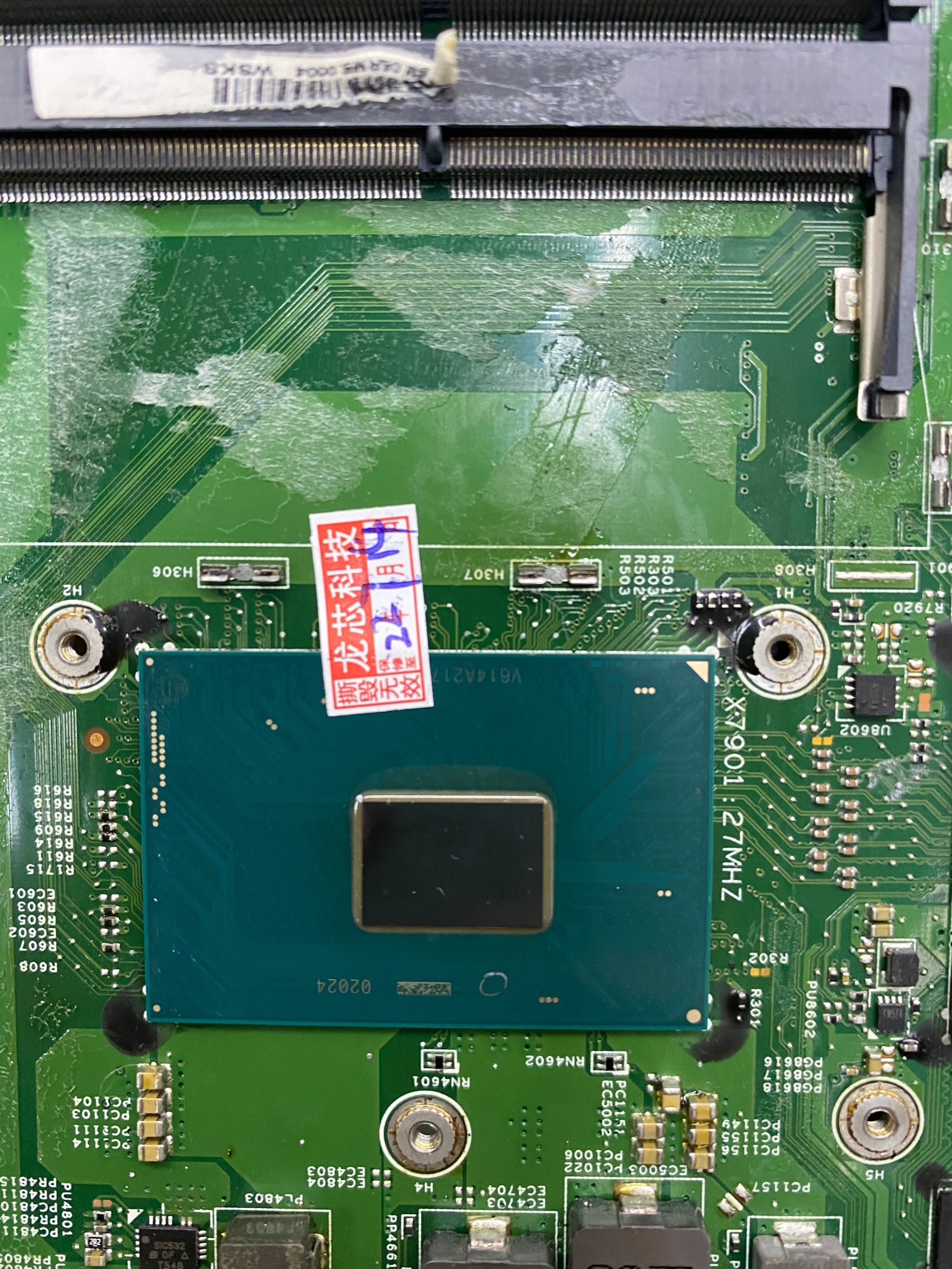

板号:15221-1同行拿来说机器要死机,测试还不能进系统就死机了,进PE滚动条跑有时没有跑完就死机或者跑完就灰屏不显示了,先分析可能引起的原因,CPU南桥显卡都会,但是进PE都要死机基本上可以排除独显,因为这时没有加载驱动,供电外设bios这些简单都已经排除,完全起见还是屏蔽独显测试结果一样,问题看来应该在南桥和CPU之间,根据经验这种死机这种问题基本上都是CPU,有人会说维修怎么老是靠猜,靠经验来修,在一些没有检查到明显的异常点时就是排除法,我们的这个经验不是随便一说,我的这些经验都是经过很多案例而来,就是以前修到同样问题是那些引起的几率大些,这些都是不断总结不断积累的,不是说遇到问题没有修过随便猜的经验而是根据以前修的相同故障总结的。这就是有人经验丰富有人经验少,经验少的刚刚看到故障都不知道如何下手,而我们早就经历过摸索实验在验证的。不啰嗦了怀疑CPU就开干吧,原机6300HQ直接升级到6700HQ,取下灌胶CPU用测试架测试一样死机这下就是没有压力的秒杀了

听说换CPU供电芯片就可以了,你这连CPU都干掉了,方向错了吧?

作者: 神笔    时间: 2022-6-17 16:20
喻庆国 发表于 2022-06-17 16:09
不返修才是王道,期待后续反馈
你以为是Y7000吗

起码我修这款很多,没换过CPU,这种问题我先换95829A好的。他这直接换CPU我比较惊讶

作者: 神笔    时间: 2022-6-18 17:13
lwj1004 发表于 2022-06-18 16:51
不返修才是王道,期待后续反馈
修个这个还要返修吗。半月过去了稳如泰山

作者: xiaocao1021    时间: 2022-6-21 22:32
这黑胶处理的真好,一个点不掉?
