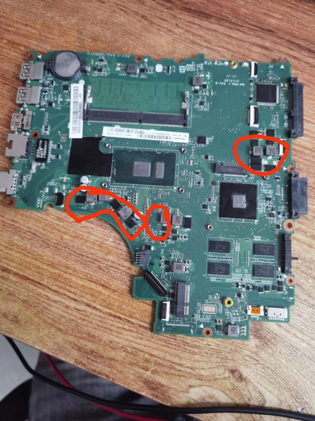

一块笔记本主板还6个电感凤鸣挡发声,无对地值
有没有人遇到过,这样的板子还有必要修吗?

有可能这六个电感的源头都是一个电源芯片出来的呢

如果EC坏了,这些电感会全部短路?

粗点的可以用坏cpu专业户,lv6

这样的单CPU,发现短路多,感觉cpu挂了

作者: redfish133    时间: 2022-6-21 13:28
能不能加电?
作者: yhdnwx    时间: 2022-6-21 13:39
redfish133 发表于 2022-06-21 13:28
能不能加电?
不能。烧鸡都是短路

cpu阻值很低,5欧都正常,但是不能是1以内,但是5欧足够触发凤鸣了

你用蜂鸣档?用错档位了吧,CPU和显卡电感对地二极体值本来就很低呀

1060显卡核心供电0.2欧,显存供电20以上,你说想不想

图上除了你圈起来的电感,其他电感一个短路都不行,反倒你圈起来的恰恰都是阻值都是很低的
