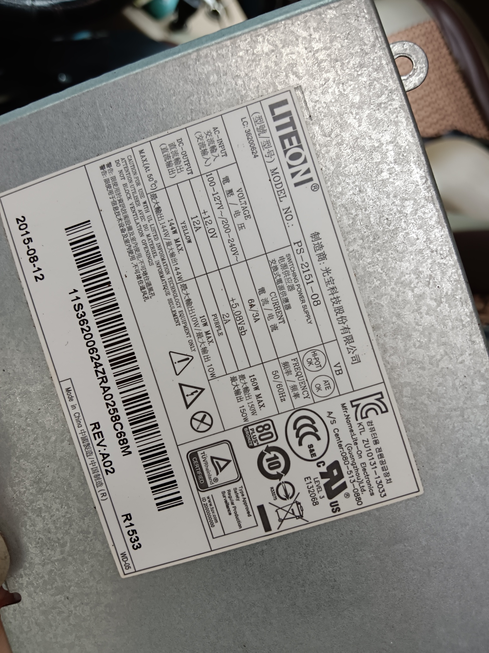

客户拿过来说不开机,我插电,指示灯亮,无反应。拆机测试电源绿线5v正常,开机有拉低,没有12v供电,看论坛ps25A通病,淘宝换了后,无果。求师傅们指点迷津。

不是这个问题
