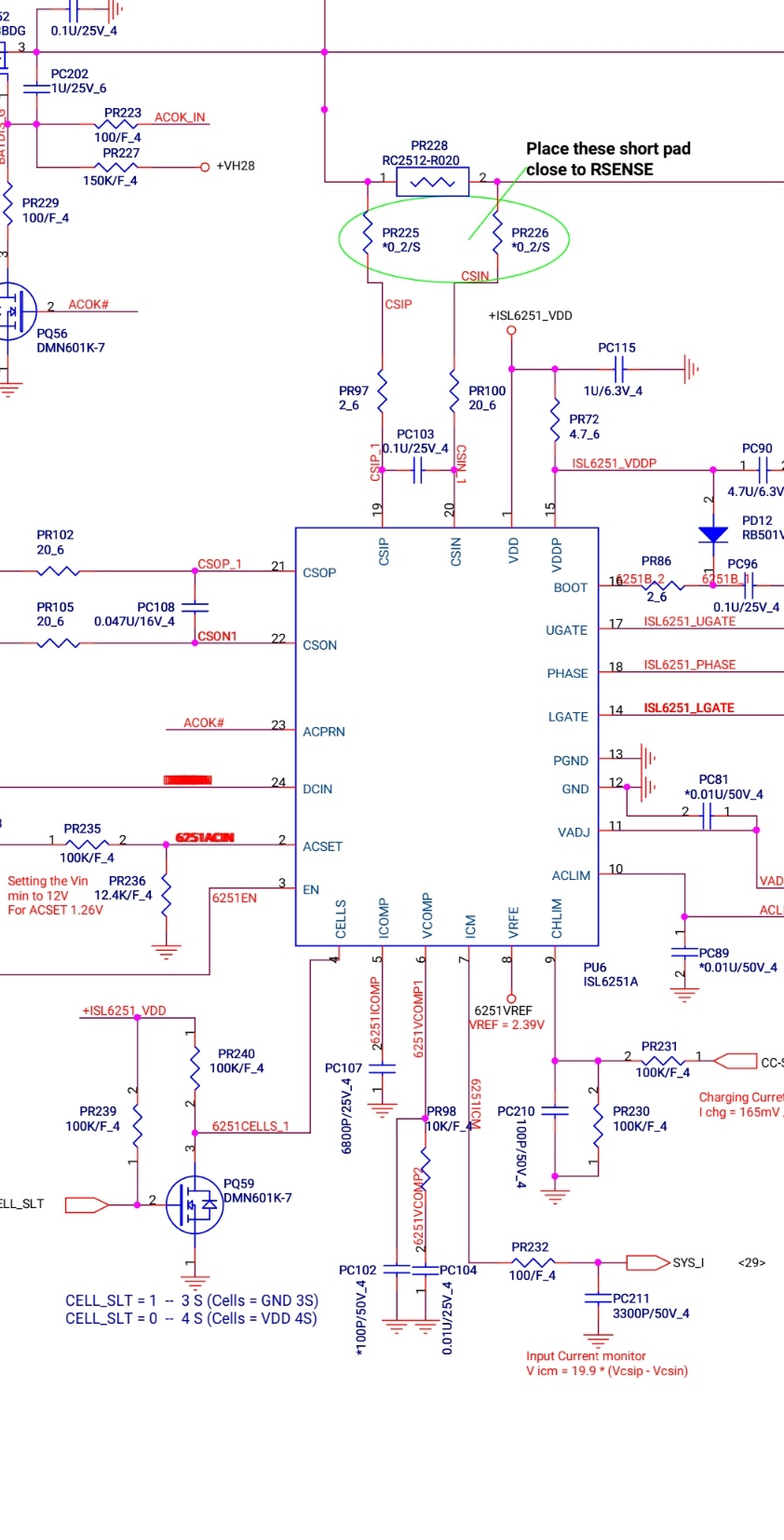

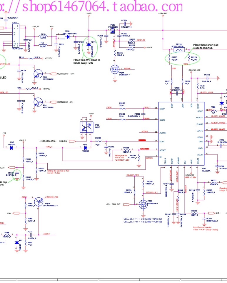

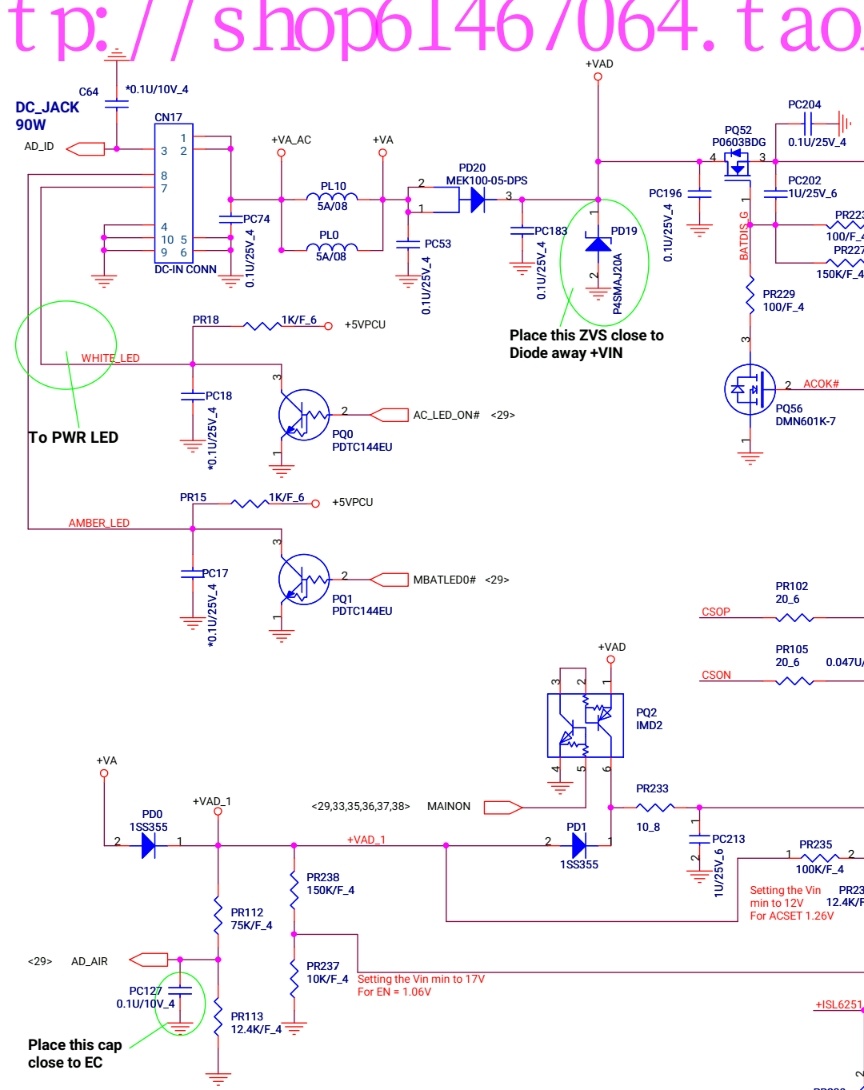

PQ52 +VAD有电压,其他脚无电压,BATDIS_G无电压,有人知道该怎么修吗?场管换在别的同型号板子上就出电压,可以排除不是管子问题!
作者: 小李001    时间: 2022-6-17 08:59
这个是公共点没有出电压,这个p52的G级25v左右才能导通,这个电压应该由充电芯片控制,查充电芯片条件  acin dcin   acok

作者: 入门到放弃    时间: 2022-6-18 21:08
1脚要高平才导通过去,1脚是PQ56控制的,PQ56的2脚要为低才可以。
是不是这个芯片控制它为低电平才能导通?23脚有个ACOK#
作者: 入门到放弃    时间: 2022-6-18 21:34
搜索这个ACOK#从哪里来的呀
作者: 燃风之舞    时间: 2022-6-18 21:35
这是保护隔离充放电芯片,如果是由它控制着,那么就是这个芯片坏了引起的,或者跟这个脚相连的零件短路损坏引起的?

作者: 入门到放弃    时间: 2022-6-18 21:44
嗯,23脚。

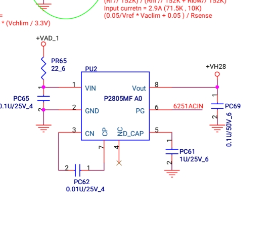

作者: 燃风之舞    时间: 2022-6-23 13:40
最终确定问题出在这里!+VH28电压没出来,场管是由28v才能导通的。
作者: 燃风之舞    时间: 2022-6-23 13:41
因此问题是因为pu2 mos管损坏导致不出+VH28电压。

作者: 燃风之舞    时间: 2022-6-28 15:42
已修复,场管三个脚全部导通!
