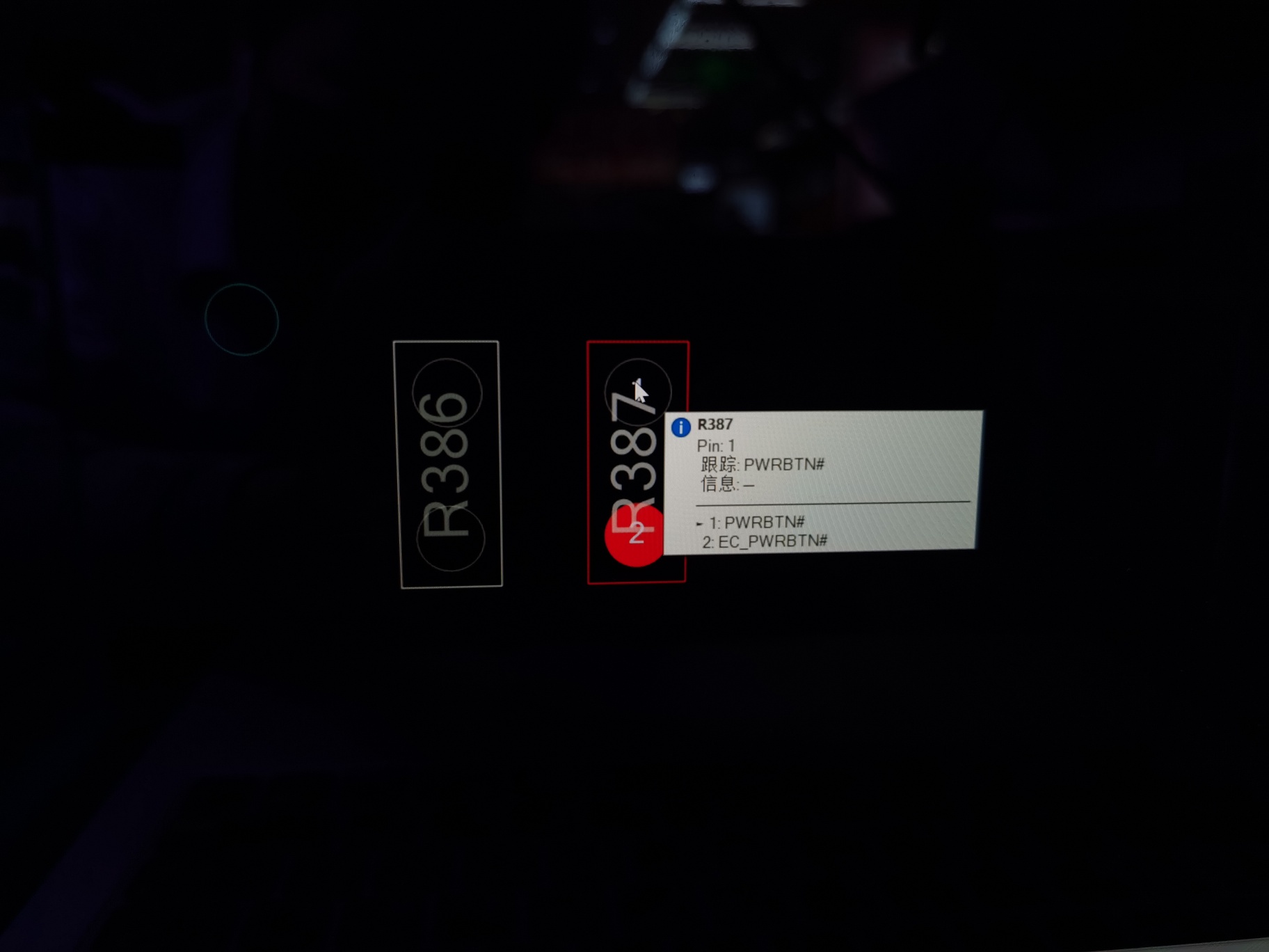

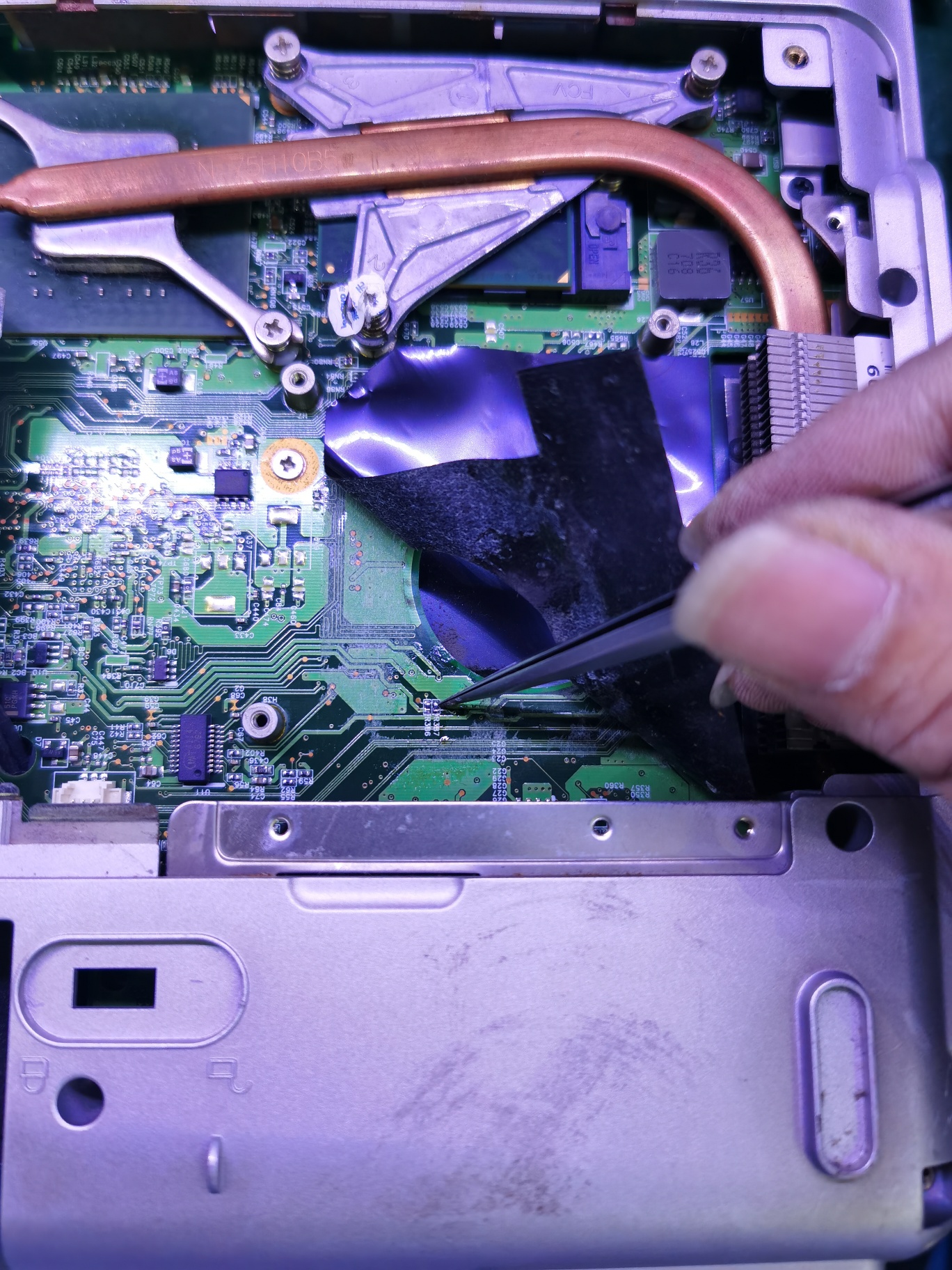

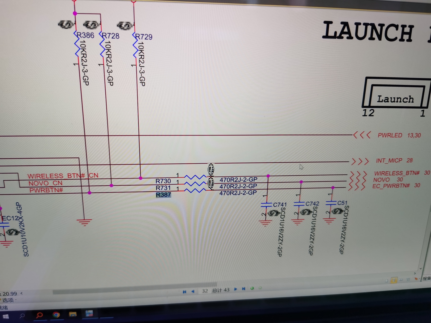

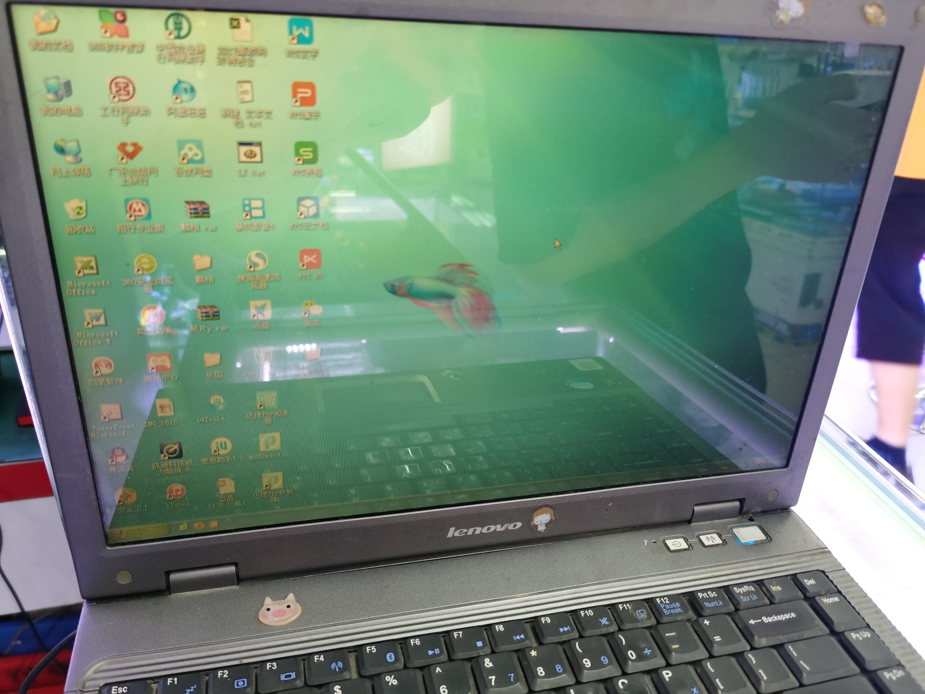

按开机没反应,因为小电池没电了,刚插电源的时候偶尔能开机,也能关机,再开也能开。
先测开关脚,3.3v,按开关也有反应,然后查ec开关脚,测着电压都没有,看图纸只经过一个470欧的电阻r387,在风扇下面,测r387一端有3.3v,一端0v,再测电阻,已经有10几m了,换掉后开机正常了
