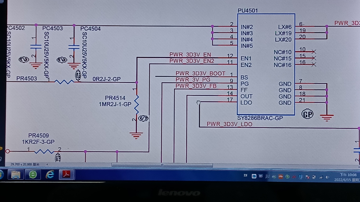

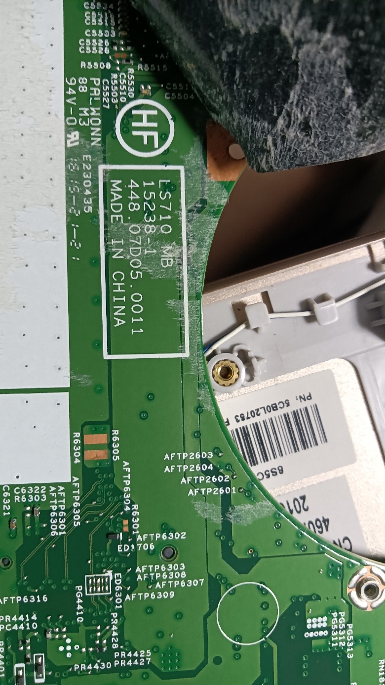

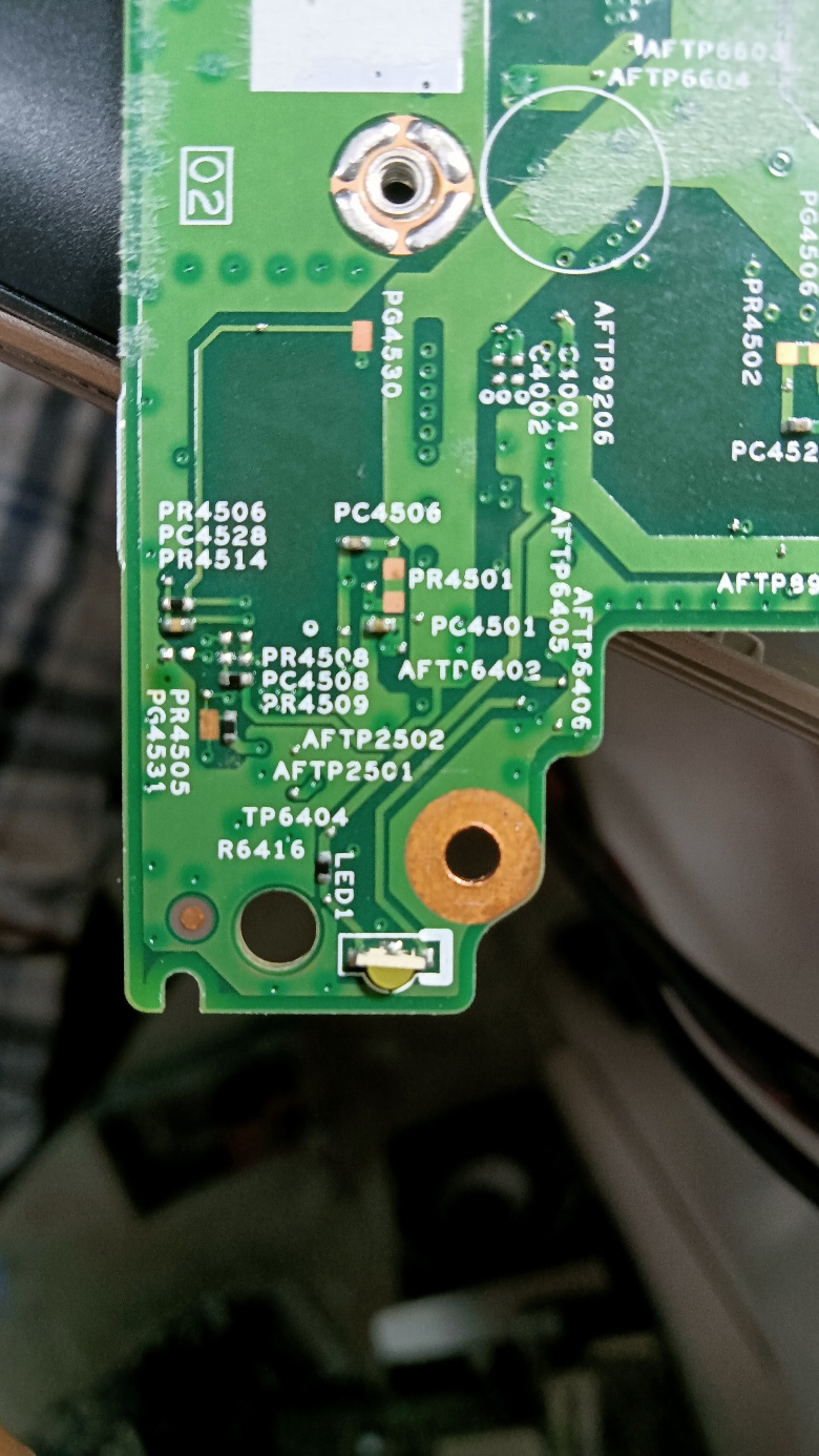

拆机检测PU4501待机芯片发热,线性3.3∨正常,3V待机开启电压仅有0.28V,待机芯片代号AWV。
检查3D3V EN相关电路,最终确定PR4514阻值变小仅有1.2K拉低开启电压,拆除后故障排除

为什么是拆除而不是更换呢?
