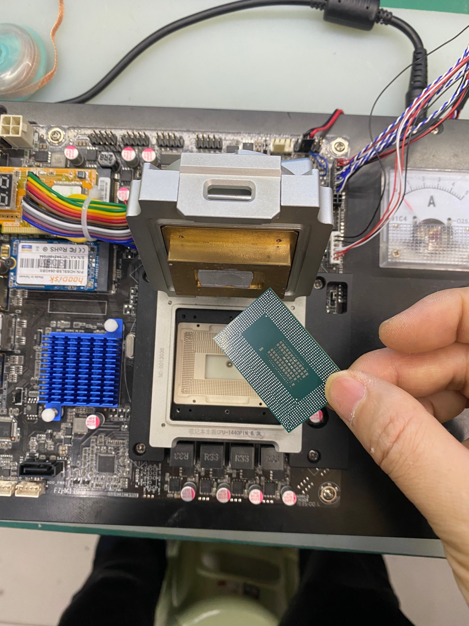

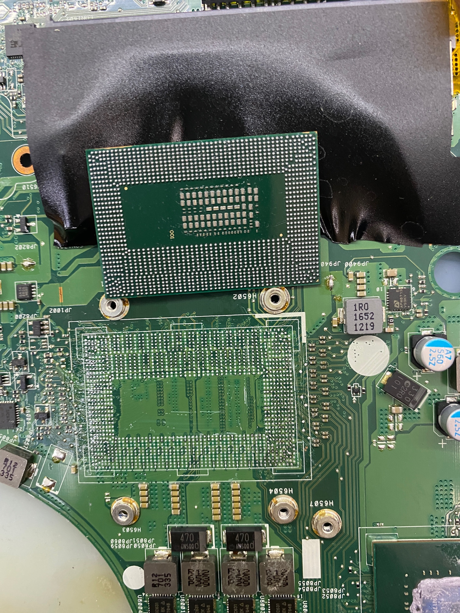

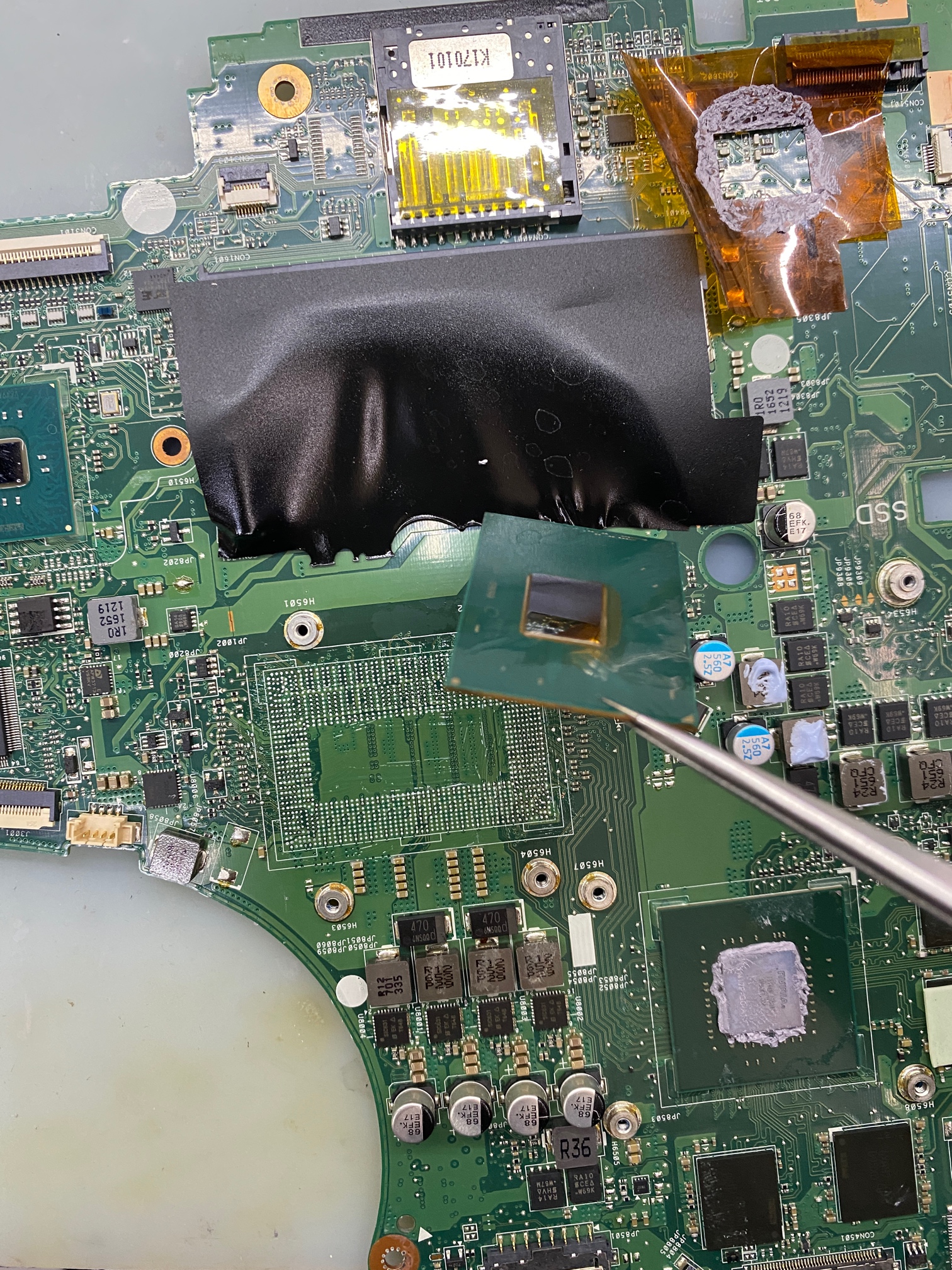

接机二修,看同行刷了bios换了CPU供电主控其它还好。因为是市场同行自己修机没有乱动,拿过来拔掉小电池插电自动上电0.4,测量VCORE、VCCGT、独显供电这3个供电没有之外其它供电正常,包括所有二级专换电压,当然显卡的其它小供电也没有免得有人抬杠
那就简单嘛典型的没有CPU供电维修思路,注意知识点来了,这款独显供电在CPU之后以后遇到就不会搞错了。随手刷了一个华硕原厂bios故障依旧,测量SVID无波只有电压,测量CPU的100M时钟正常VCCST_PWRGD正常 PROCPWROK正常,前面说的VCCIO VCCSA当然都有,测量PCH_PWROK和SYS_PWROK正常无复位,那就简单了,刚刚同行换的CPU主控都是多余的时序还没有到这步,没有PLTRST到底是南桥还是CPU呢,没有经验的同行觉得南桥的供电时钟几个PWROK都有了没有PLTRST就是南桥问题吧,这样想的说明你肤浅了
到底是南桥问题还是CPU引起无CPU供电呢,我猜是CPU,对的你没有听错是猜的,这种故障没有百分百说没有CPU供电绝对是南桥还是CPU引起,我说下我猜CPU的理由,第一CPU和南桥坏的概率性问题肯定是CPU概率大,第二,我修无CPU供电的经验告诉我这种情况百分之70都是CPU引起,第三,我有CPU测试架怀疑CPU问题可以取下来测试,免得换个南桥后心里还觉得是不是这个南桥有问题或者可能是CPU问题,所以直接干脆取下CPU用测试架测试,结果不出所料看图

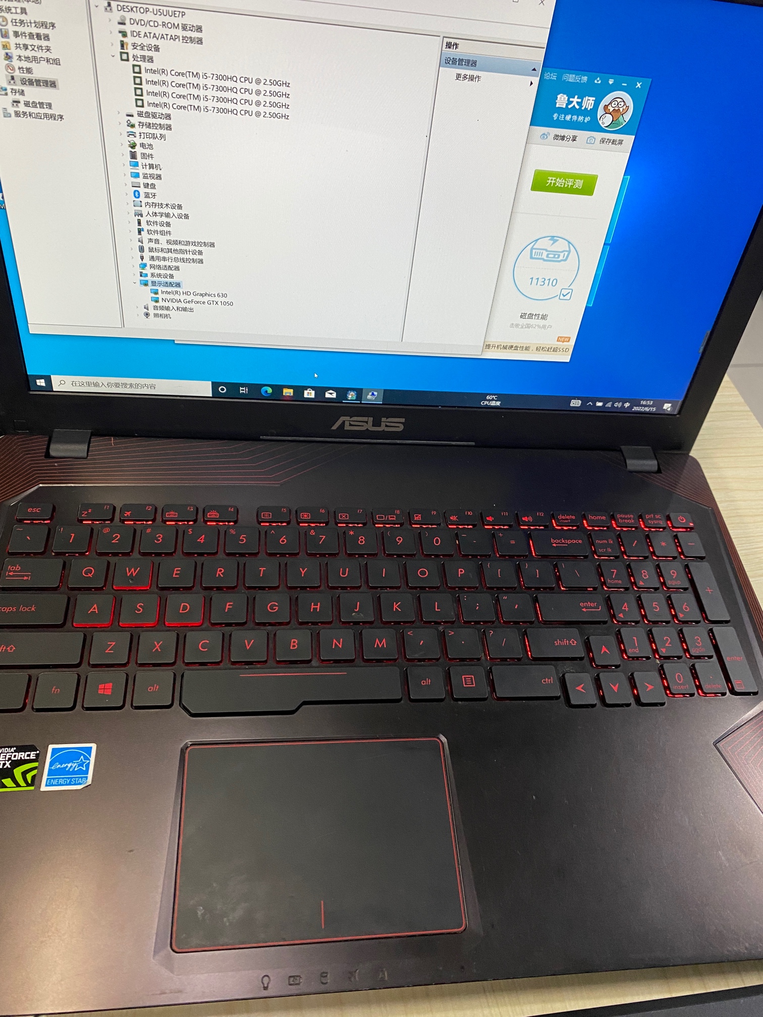

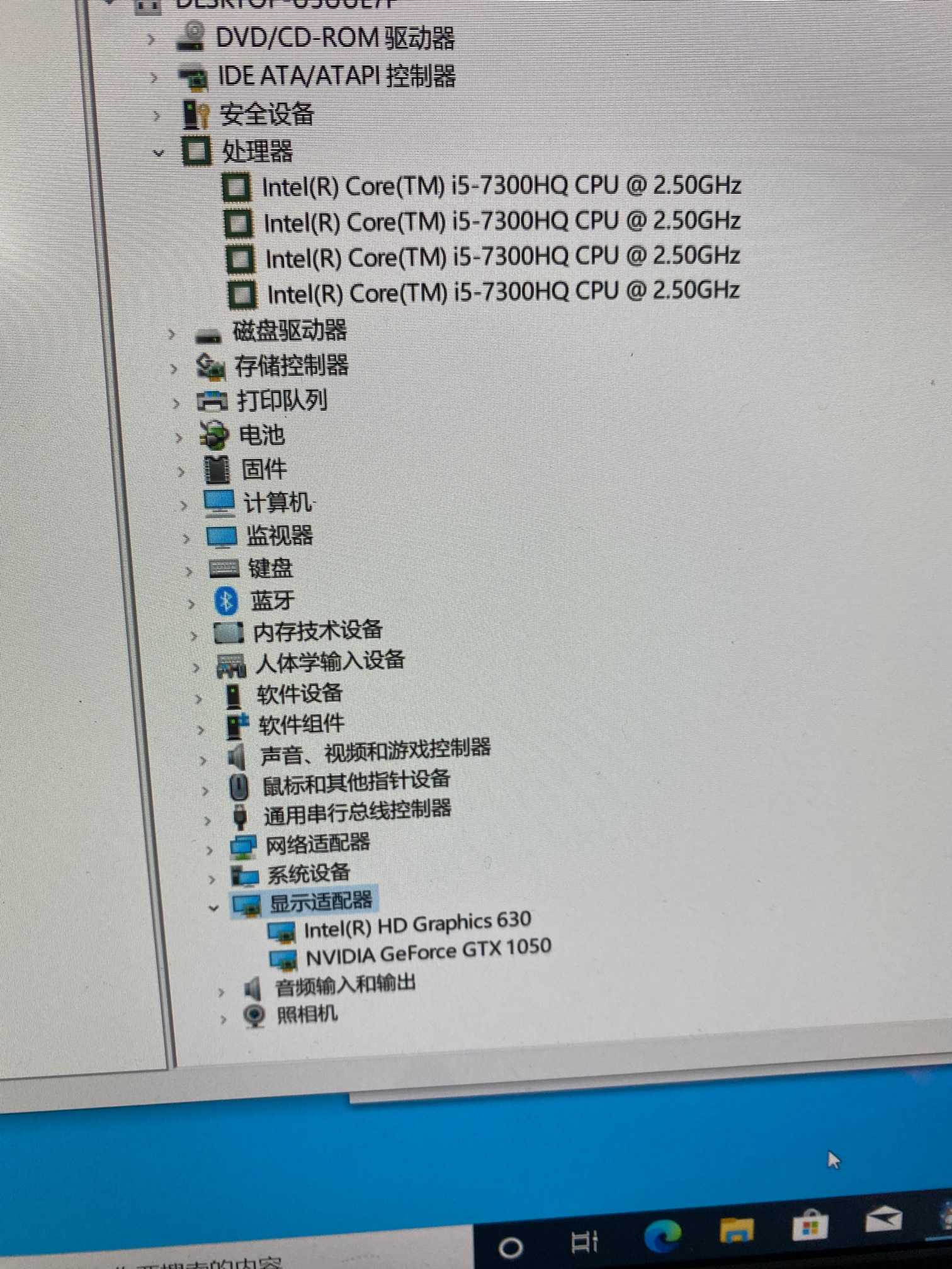

拆下CPU用测试测试代码卡跑00,电流0.4测量无CPU供电这下好说直接更换自己测试OK的7300H上去秒杀
