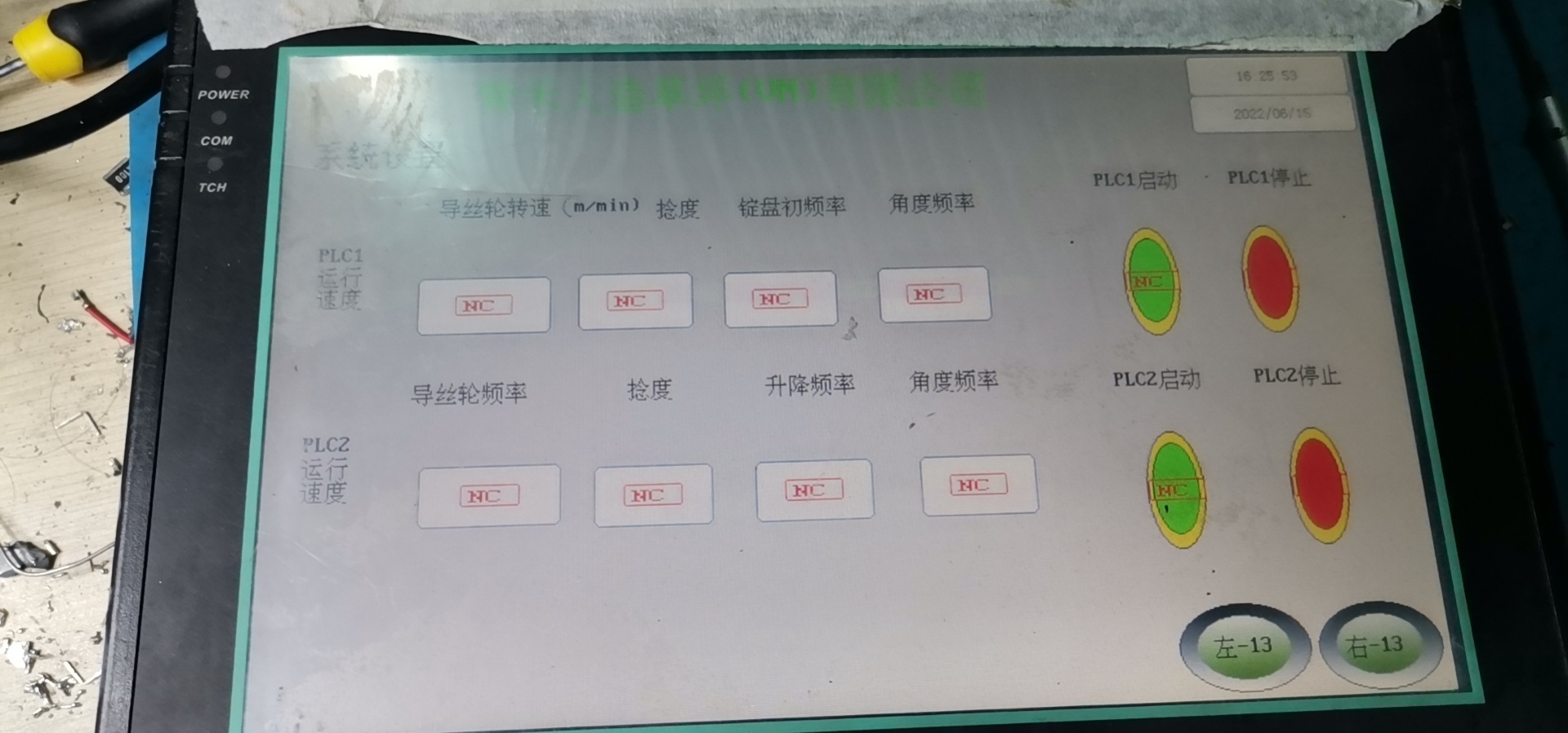

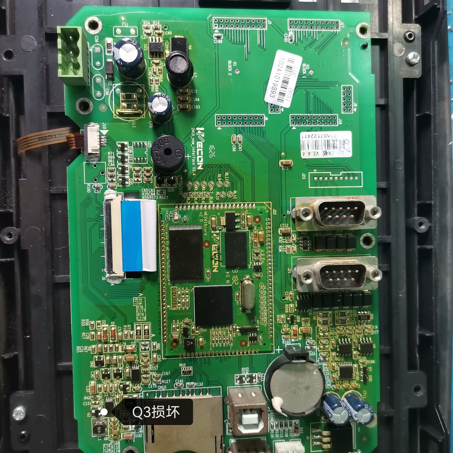

海为工控屏HD102T白屏,按触摸有反应,说明主板工作正常。发现主板上Q3烧坏看不出型号,更换三极管J3后正常显示。
