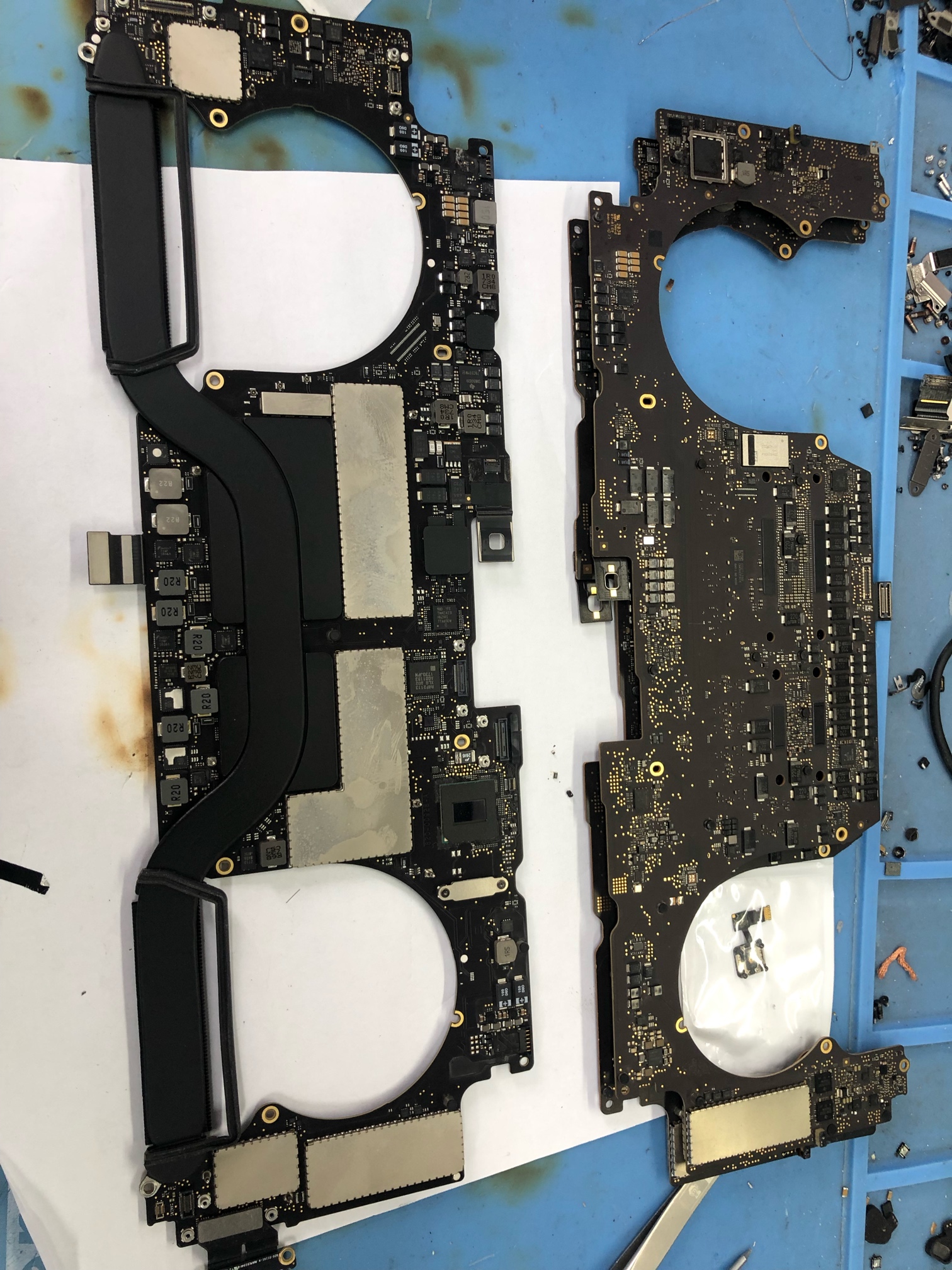

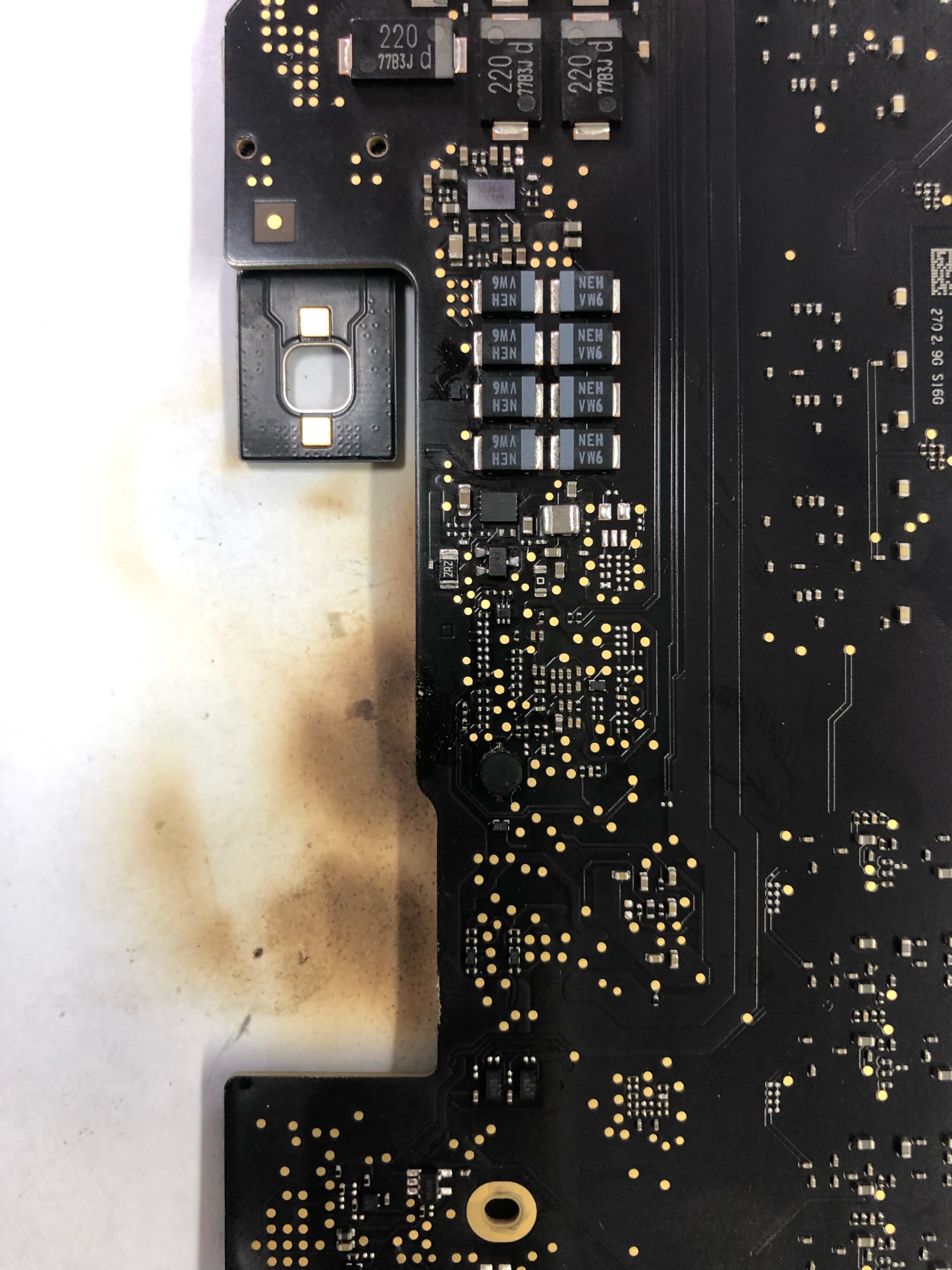

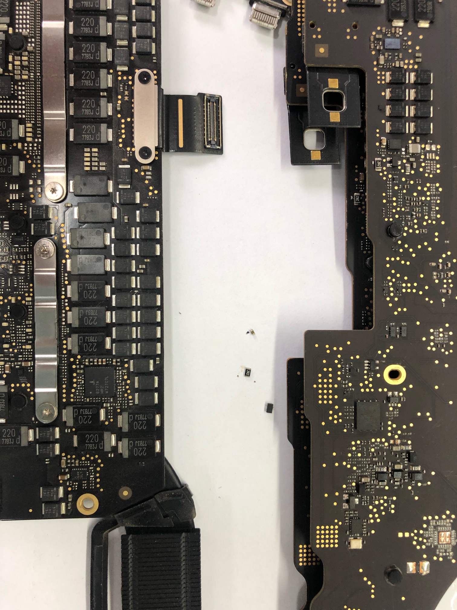

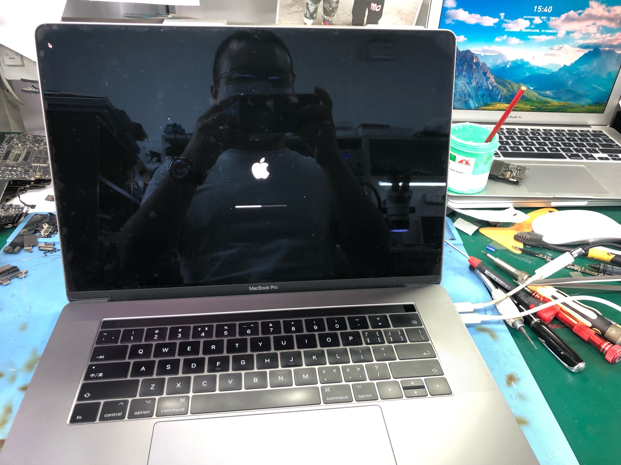

苹果笔记本电脑A1707不开机。量测主板电路,发现D6902,R6907,短路,更换R6907限流电阻,U6903,D6902维修OK
