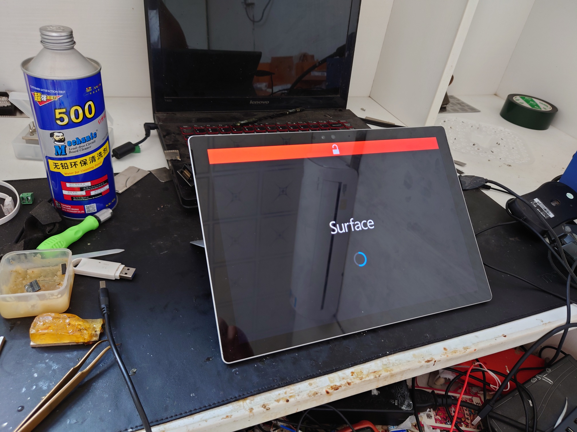

本来BIOS没有me,自己合成了一个,刷完就这样了。亮完就不能开机了,不可以触发了。

解决了,没有备份,直接重新合成了一个,不过,不充电了,电量到47不充也不掉,什么问题??电池问题吗?这个电池鼓包了

biis里设置

重新进下BIOS好像就可以充电了,从37充到49了
微软笔记本bios可以开启电池保护,电量到49或者50就不再充电,进bios关掉这个功能就行。
找到了,谢谢
