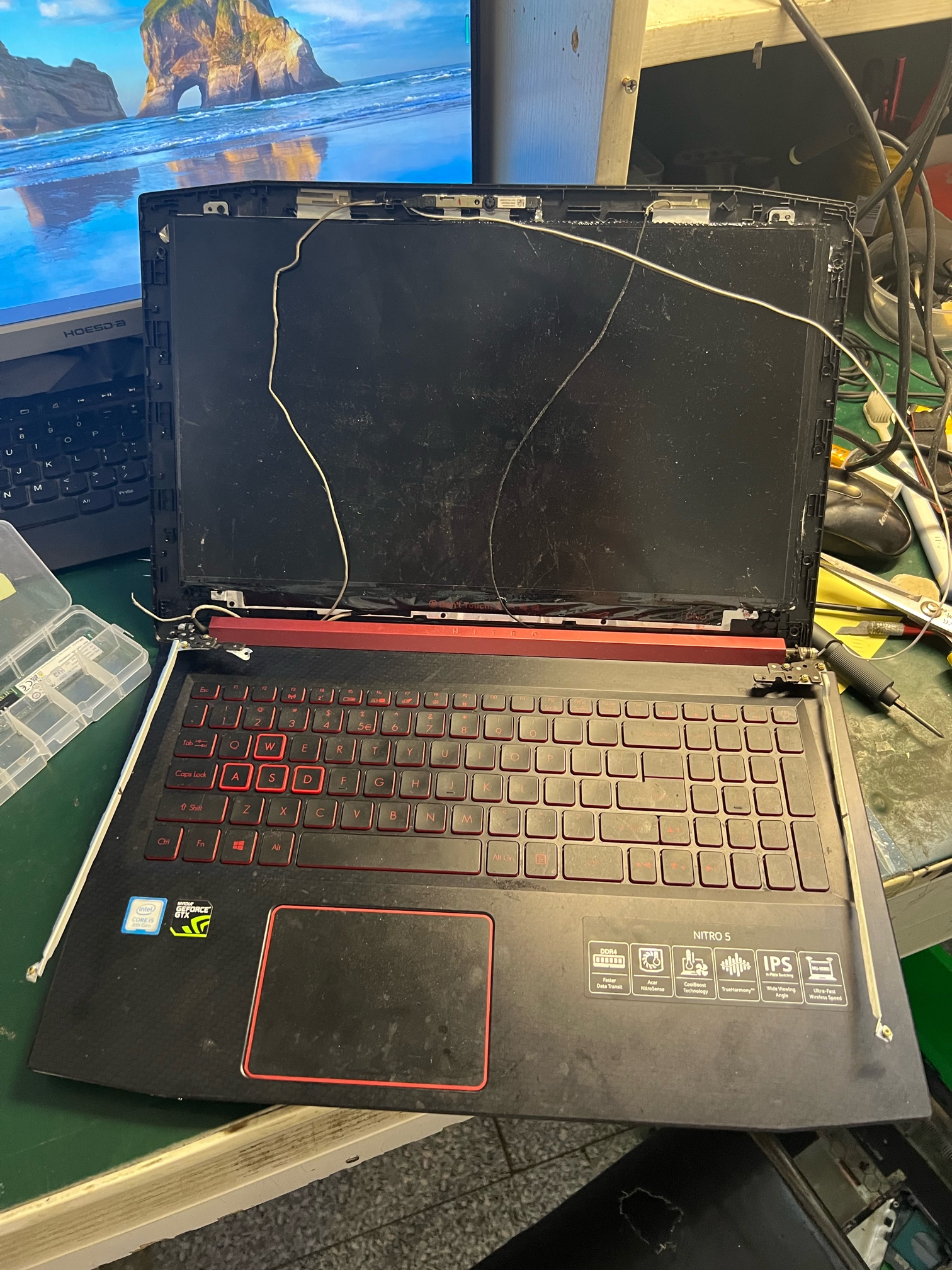

        接了个重摔机,攒攒经验;

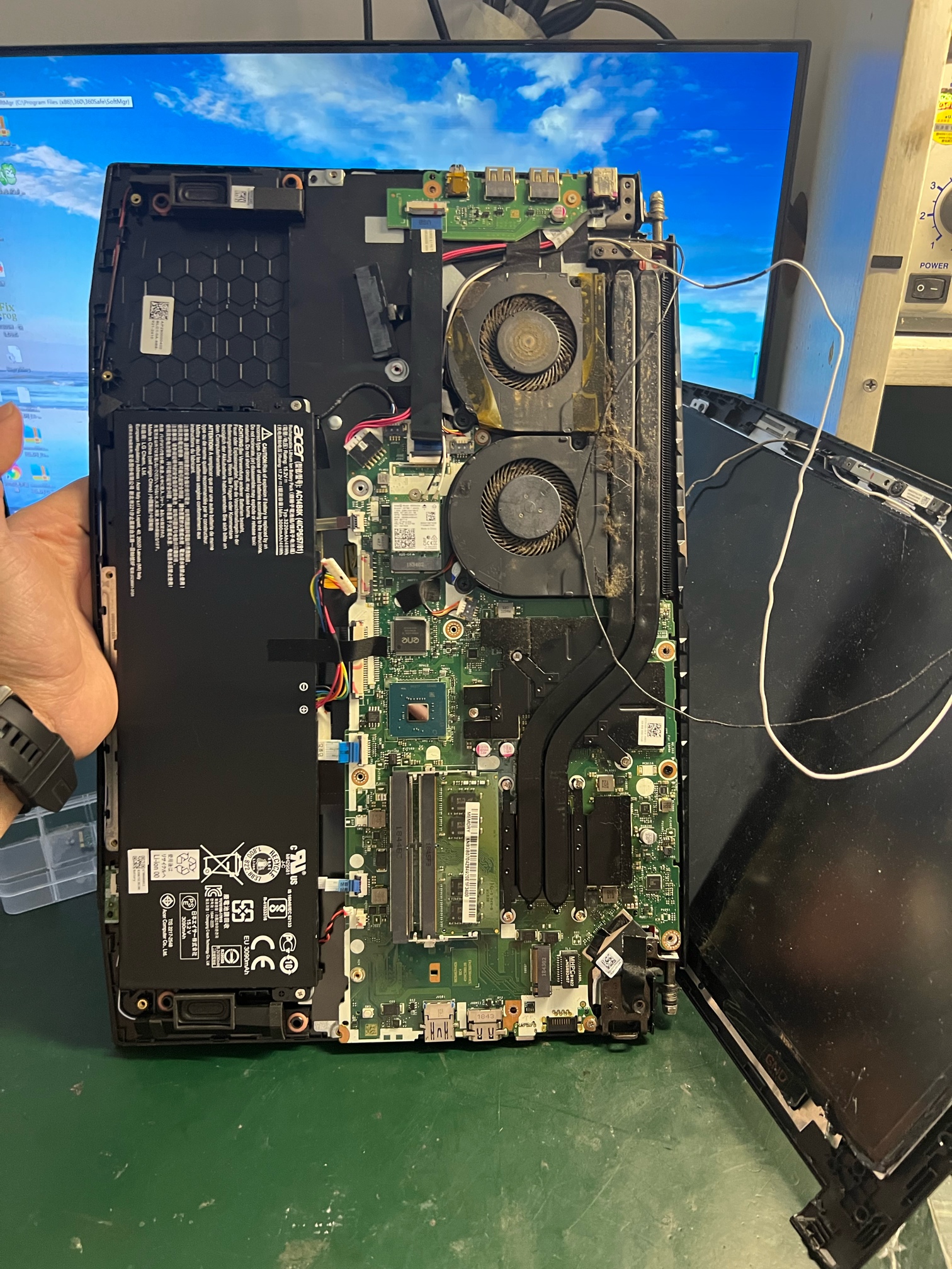

        机子来的时候已是稀巴烂,上翻直接报废,外壳基本也该下课了,目前就指着主板能够正常,虽然这种跳过楼的机子维修的价值并不大,但是尝试维修还是挺有意义的,认真检查了主板的外观,并未发现有变形掉件,打阻值基本OK,没什么特别不正常的地方,公共点也不短,上电测试电流能跑到1.3-1.4A左右来回跳的幅度不是很大,发现两个问题,第一没有明显掉电重起的动作,第二通电5-6秒摸着显卡特别烫,压着散热块这温度起的不正常,严重怀疑显卡摔脱焊了甚至是板层已经断线,貌似平整的外观下说不定隐藏着一颗破碎的,根据显卡代码型号判断是一个1060的卡,非常希望能给救活,并不考虑是否盈利,当然只要不亏本还是愿意去做挣扎的,目前考虑更换显卡进行测试,恳请路过的各位大神给支支招,万分感谢

屏蔽独显试试能亮吗?
