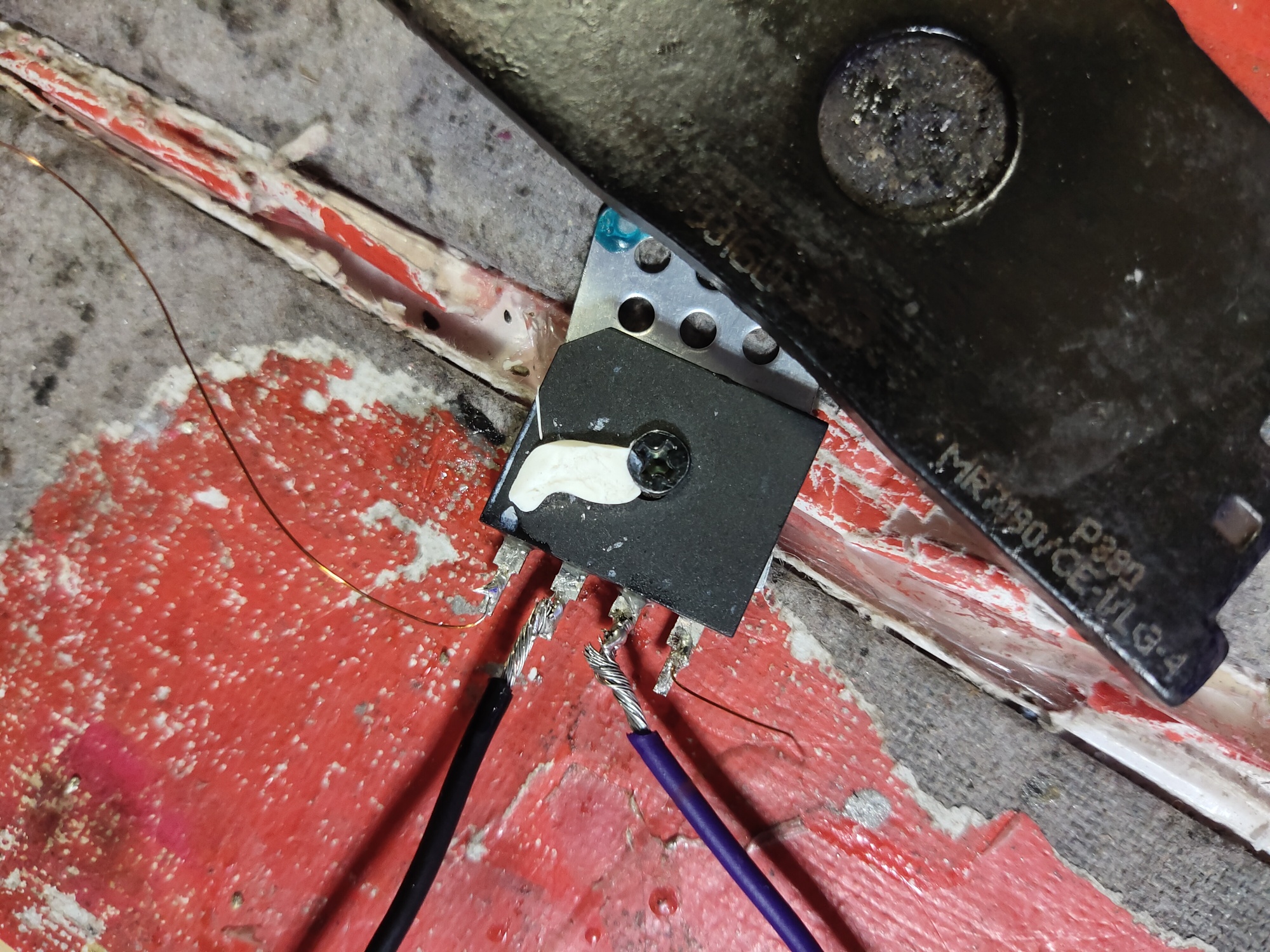

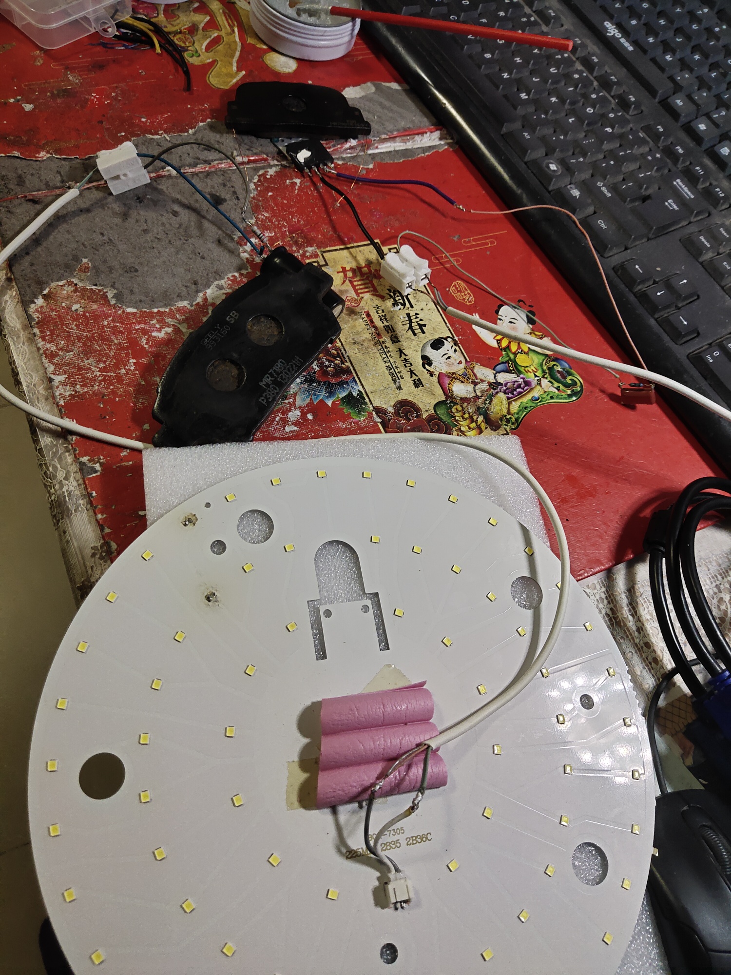

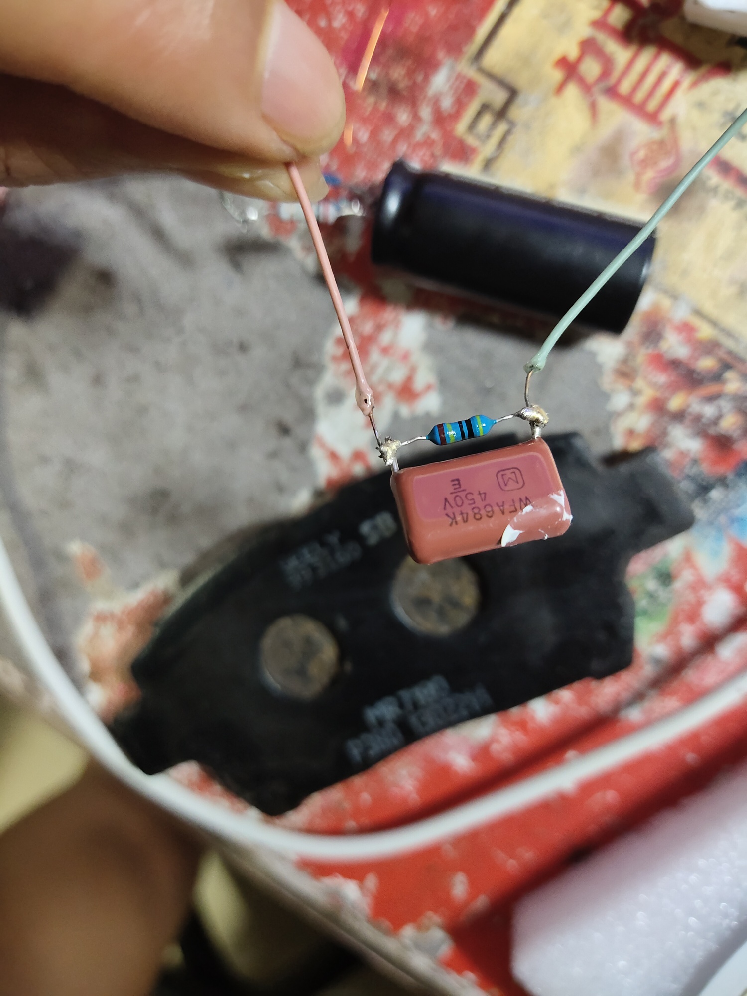

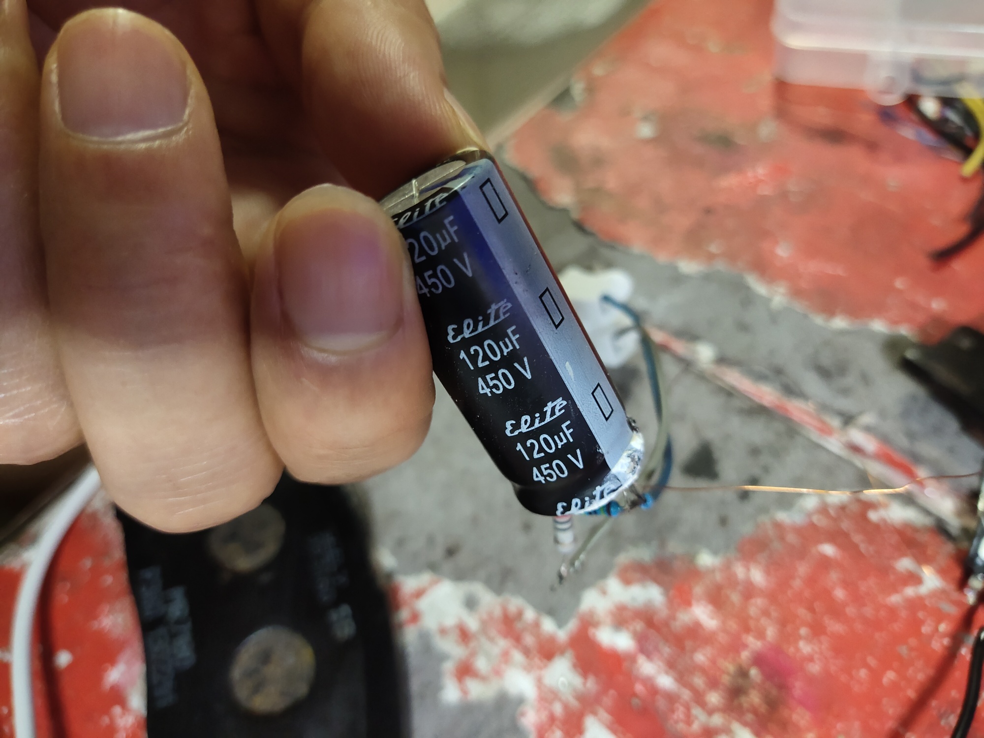

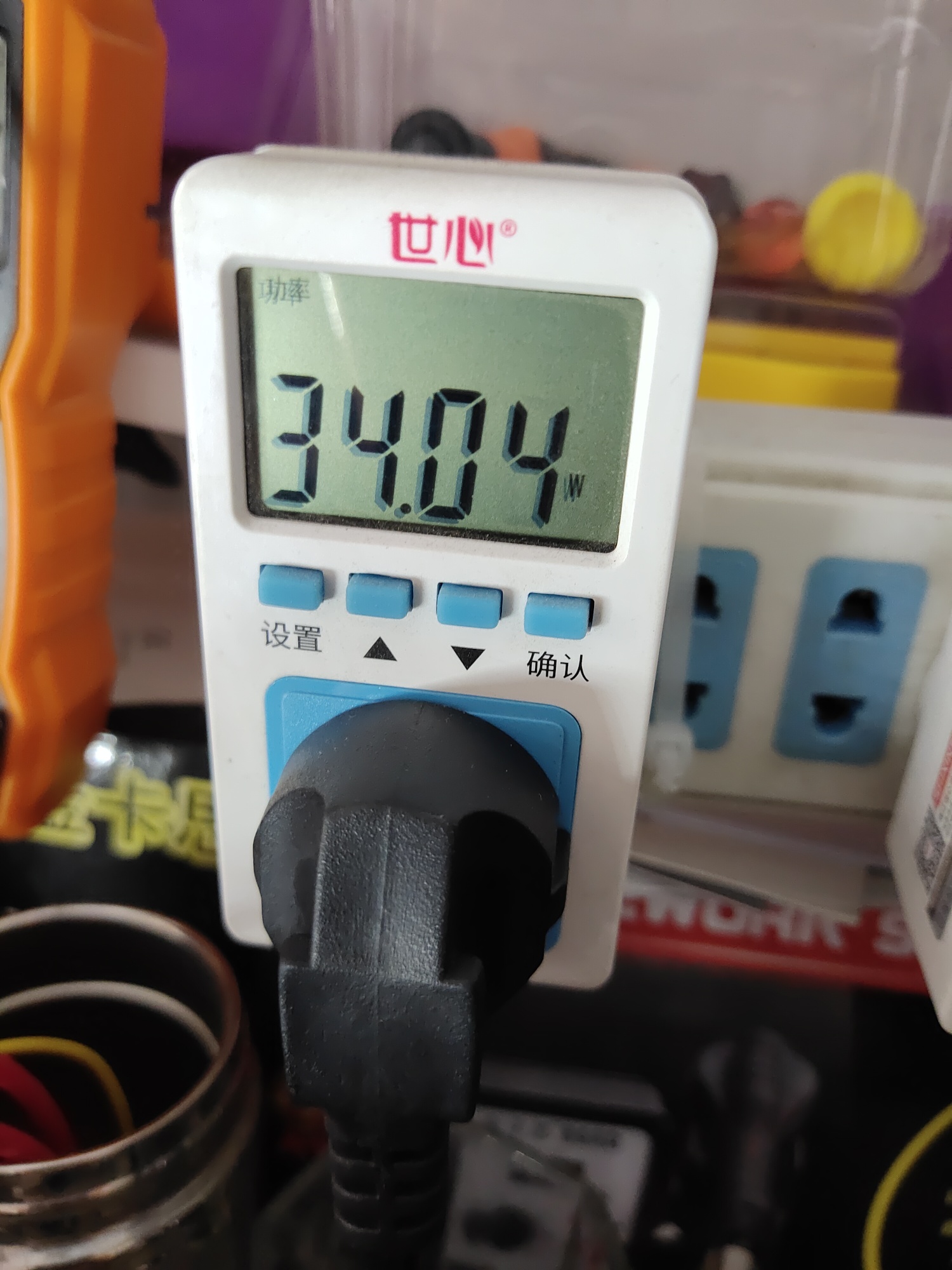

家里的LED灯驱动板半年就要换一次,太麻烦了。直接从直接从报废的atx电源板上拆了一个全整流桥,一个cBB1uf电容(提供70毫安电流,),两个三m的泄压电阻,一个120微法的绿波电龙(这个不知道哪个板子上拆下来),一个20欧的限流电阻,
测试成功
忍不住先发个帖子,然后再找再规整规整找几个安规电容保险丝装上去准备上灯。手机光差看起来灯不怎么亮,其实很亮
看看这个阻容恒流电源能用多久?等它坏了,我就回个帖,

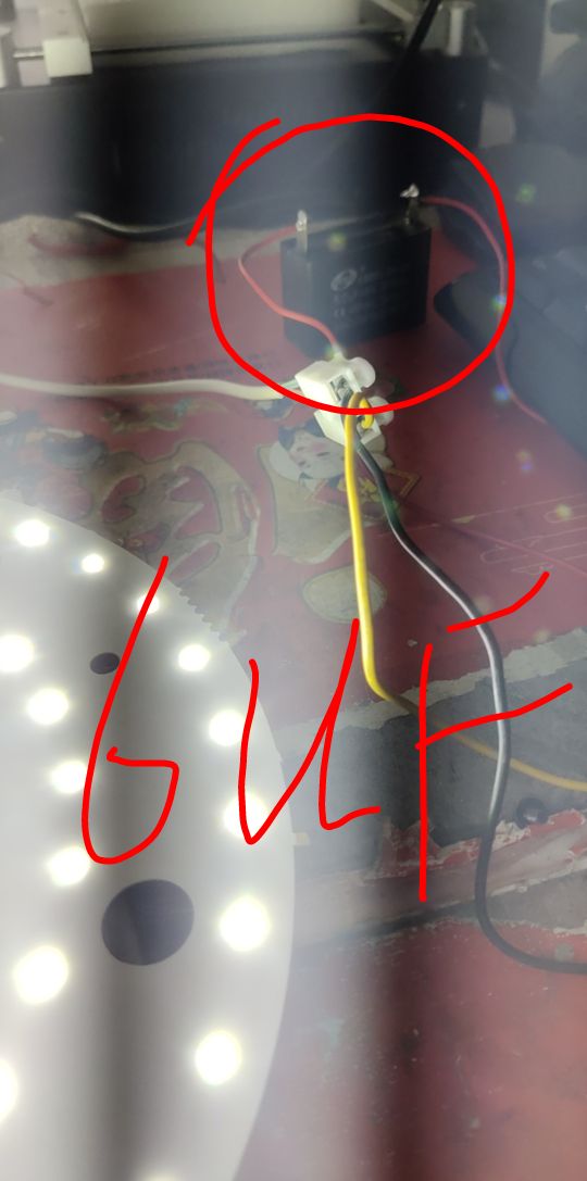

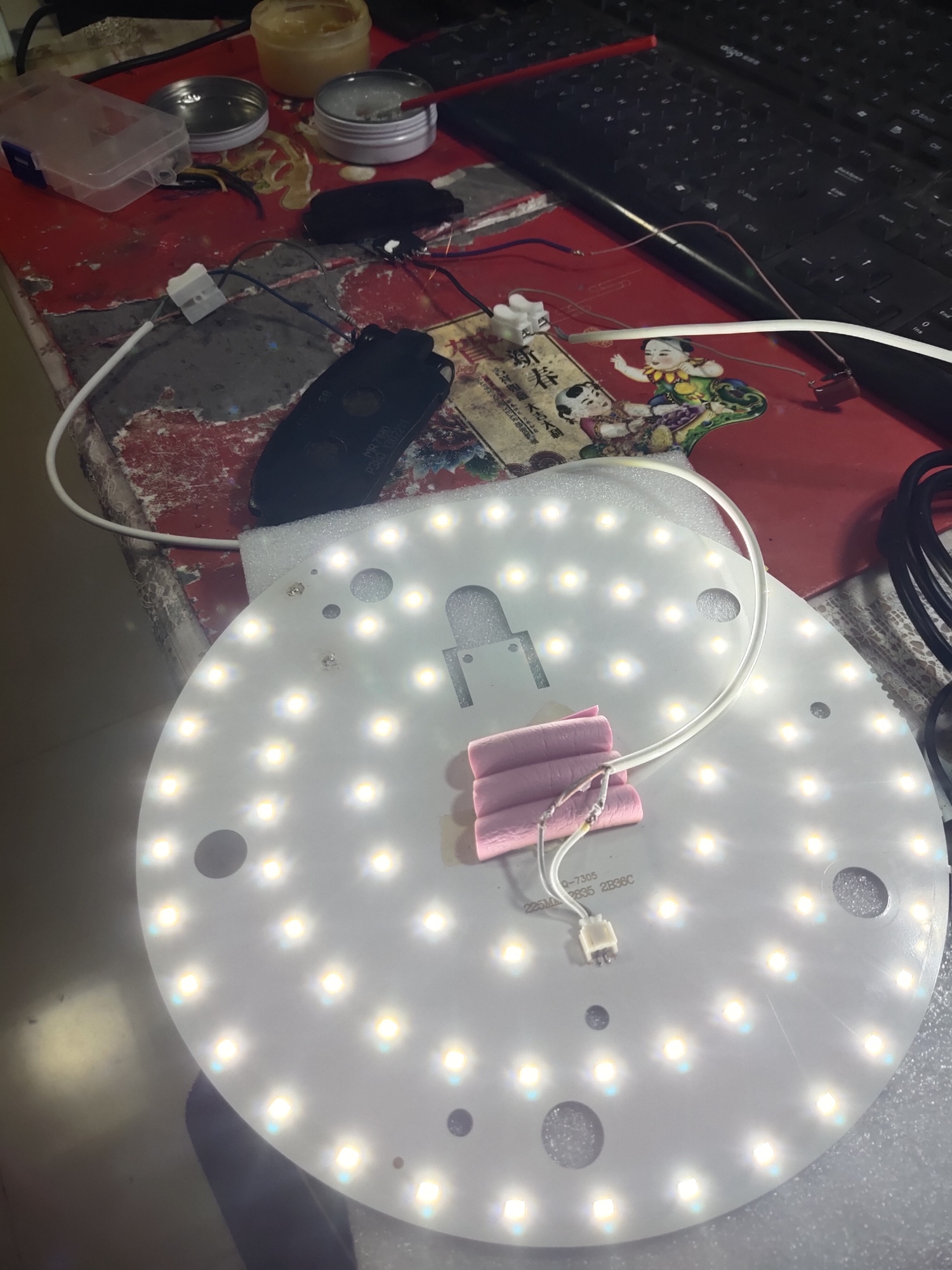

作者: zhu55747    时间: 2022-6-16 14:16
直接淘宝上买了个空调启动电容,然后达到了34瓦和这个灯匹配了,是36瓦的灯泡,之前的atx电源的电容功率有点不足,
输出115伏电压,36组灯泡,每个灯泡3.19v没有超过3.35正好,
花了四块钱买这个大电容,这下应该不会坏了,哈哈哈

作者: 痴迷无限    时间: 2022-6-22 13:31
这个是功率计吗?

作者: zhu55747    时间: 2022-6-22 22:53
痴迷无限 发表于 2022-06-22 13:31
这个是功率计吗?
是的,很好用
