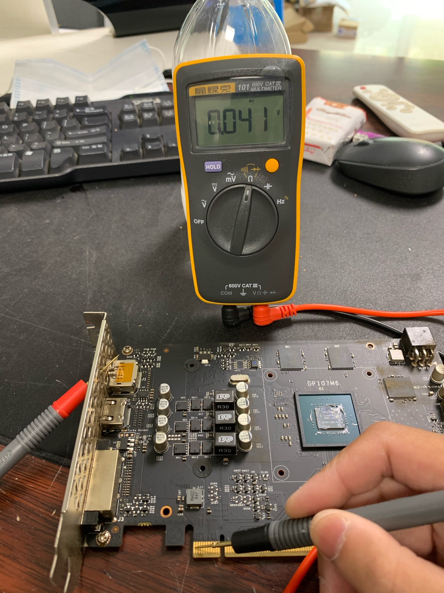

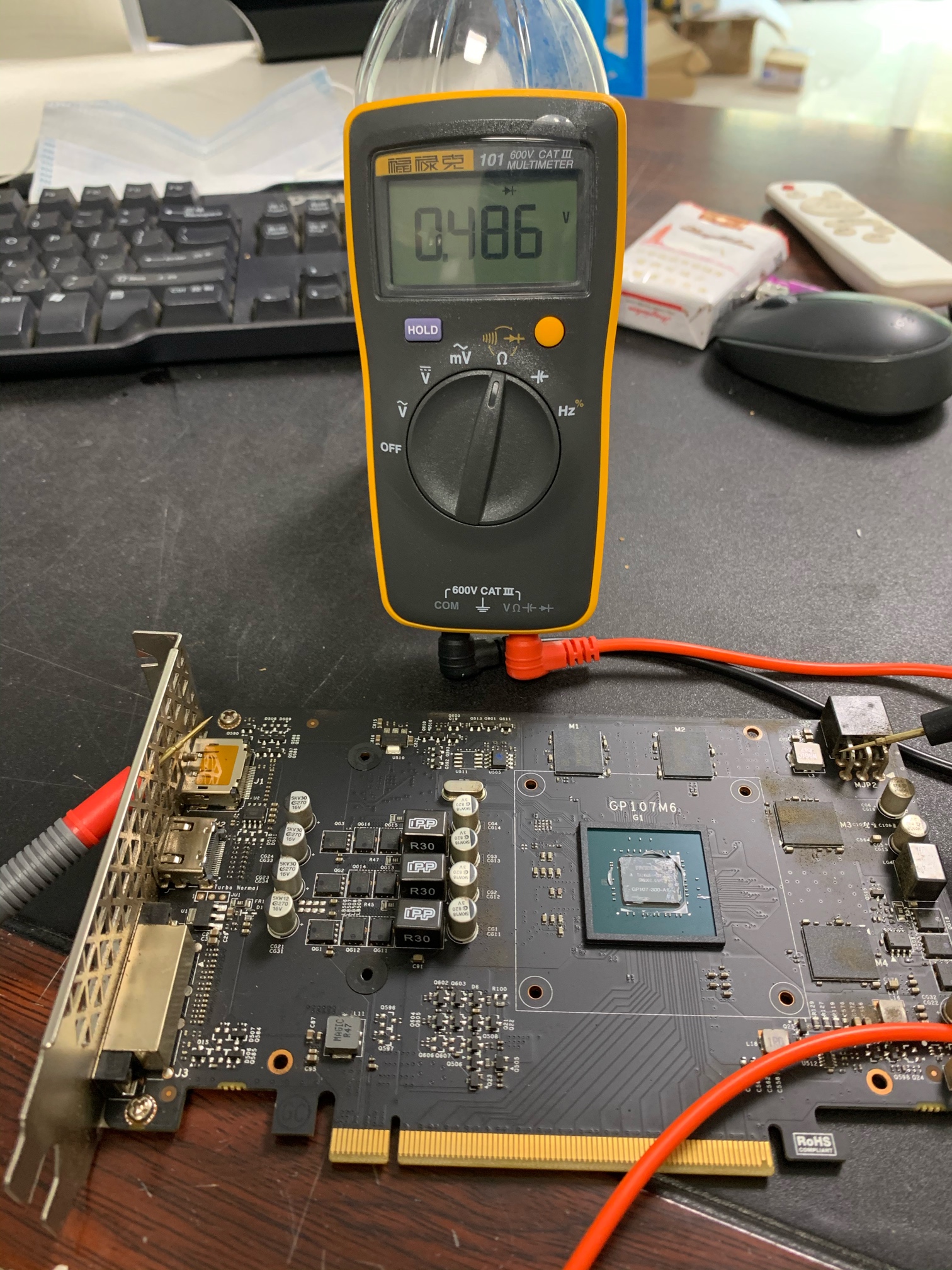

供电接口阻值正常,b1阻值只有40,拆掉mos图3mos管阻值依旧没有恢复,没有图纸,有哪位前辈知道该怎么办么

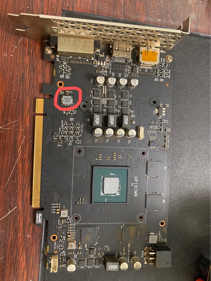

你拆掉的是电感
,自学先从基本开始。一月之路坎坷这也是这么走过来的
作者: 小阳电脑维修    时间: 2022-6-13 19:52
要么捡钱的,要么显卡就废了。
作者: 禹王后羿    时间: 2022-6-13 20:12
电感轻易不会坏的。查相关的八角芯片芝麻管。七彩虹的芝麻管爱坏
作者: 老东来    时间: 2022-6-13 21:38
1V短路了。。凉凉
