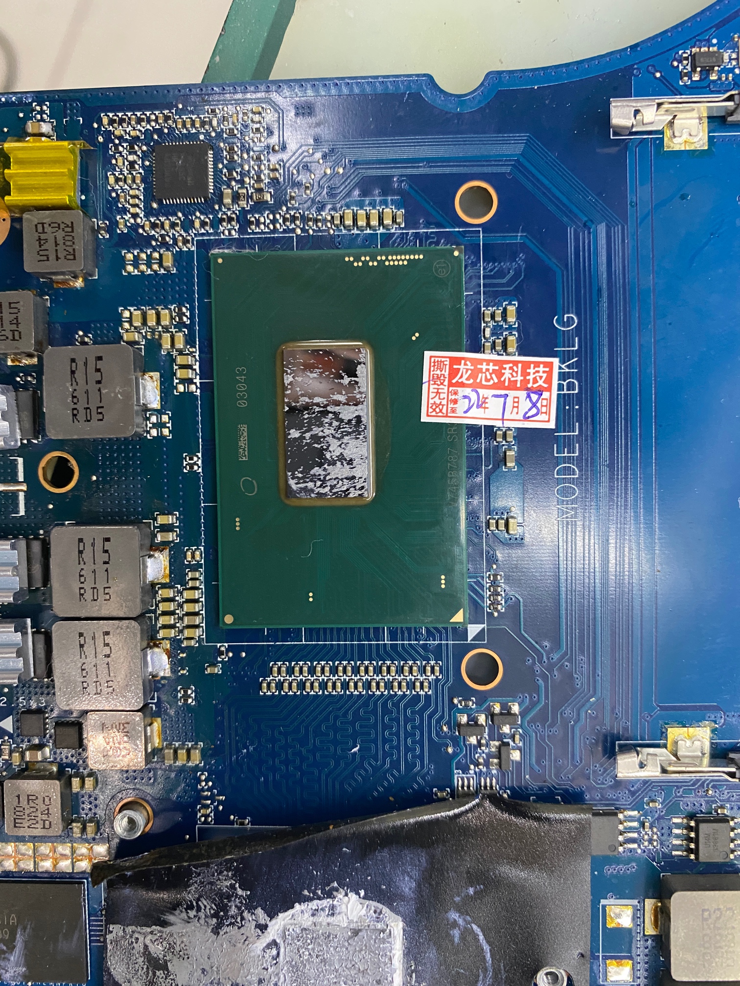

众所周知飞行堡垒6系列通病之一就是大短路CPU供电上管击穿,由于设计原因导致CPU供电散热不足长期工作CPU供电上下管电感温度非常高手都不能摸,时间长了哪能受得了哦,于是用一到两年左右就大量出现问题烧坏CPU,这个通病很多同行修过但是不管修好还是换CPU后可能用不了多久,少折几分钟,长的十天半个月又烧了导致很多同行不敢更换这款电脑的CPU了,坠机堡垒我们换这款CPU不下几十个了,修复供电并加强供电后再更换CPU一直没有返修,稳如泰山,下次有不愿意冒风险的同行可以交给我们来处理你们坐等收钱就行,笔记本低压标压4-10代测试架,SR40B,SRJAU南桥测试架我全部都有。

你在管子上面加散热片666啊

作者: 德强电脑    时间: 2022-6-12 08:58
弱弱问下用什么胶粘的散热片啊??

作者: xiongyangwan    时间: 2022-6-12 13:48
会不会是pwm芯片频率设置不对导致mos管发热大

触碰到你的利益了吧,以前用这个机器骗了不少同行吧,我不说这个供电有缺陷改良散热还是很多同行不知道,现在别人都会了你是不是没有生意了

是的,散热要处理供电也要处理好
