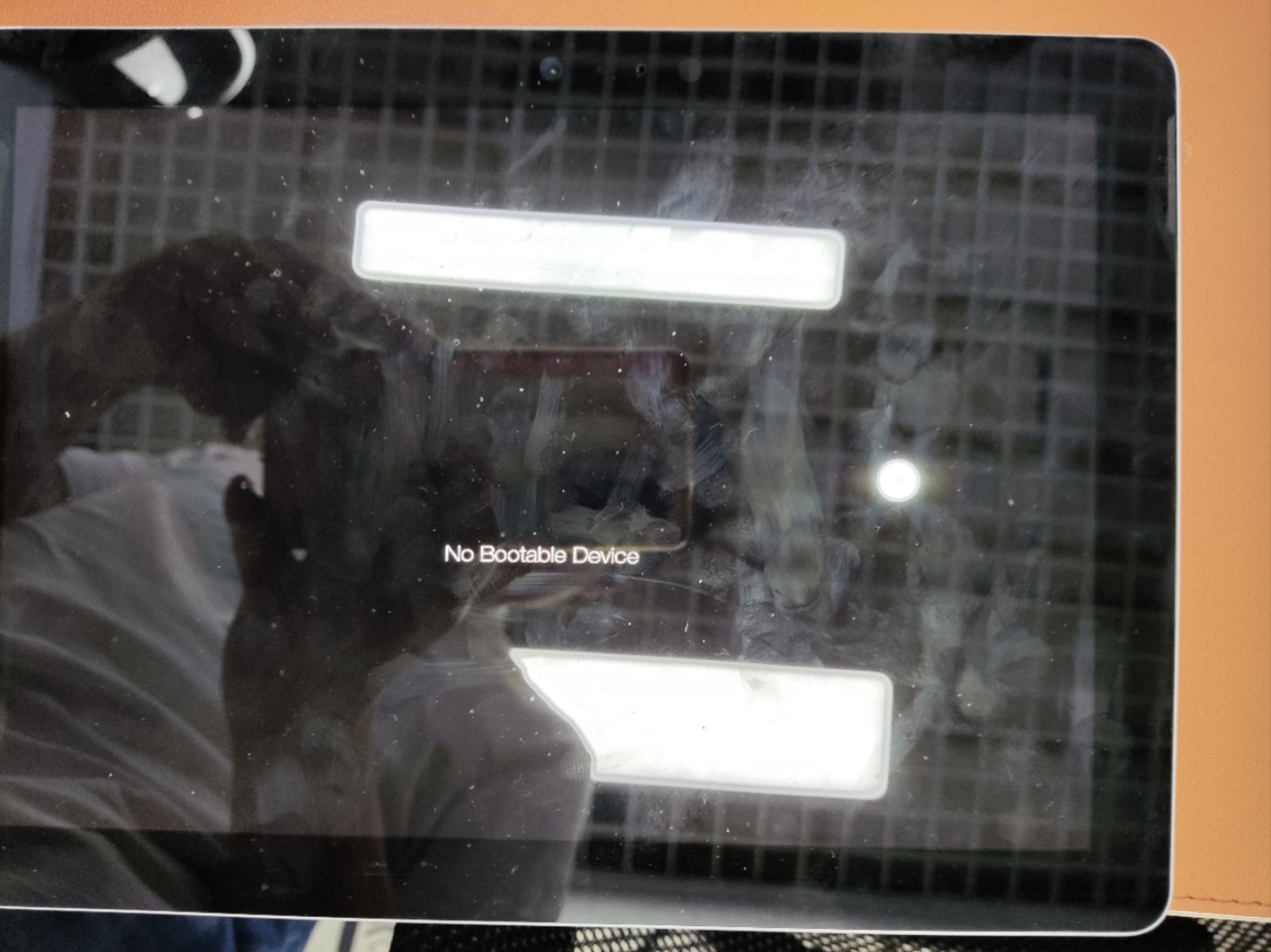

今天有台surface go的机器  正常使用的  帮客户装了个系统就提示找不到引导项了  用官方的系统安装也不行  进PE用普通的安装方式也不行    不知道有没有人遇到过这种情况   硬盘是EMMC的颗粒  64G

今天遇到同样的问题了,也是surface go1,微软客服说的BIOS固件问题,应该是通病,需要返厂免费维修。来回得半个月,客户不修了哎。楼主的修好了吗?

是装不上,还是装的过程报错
作者: 云心狂    时间: 2022-10-19 18:39
大湾 发表于 2022-10-19 17:27
是装不上,还是装的过程报错
装完系统后重启不能引导系统  已经确认是BIOS故障了  刷Bios可以解决
