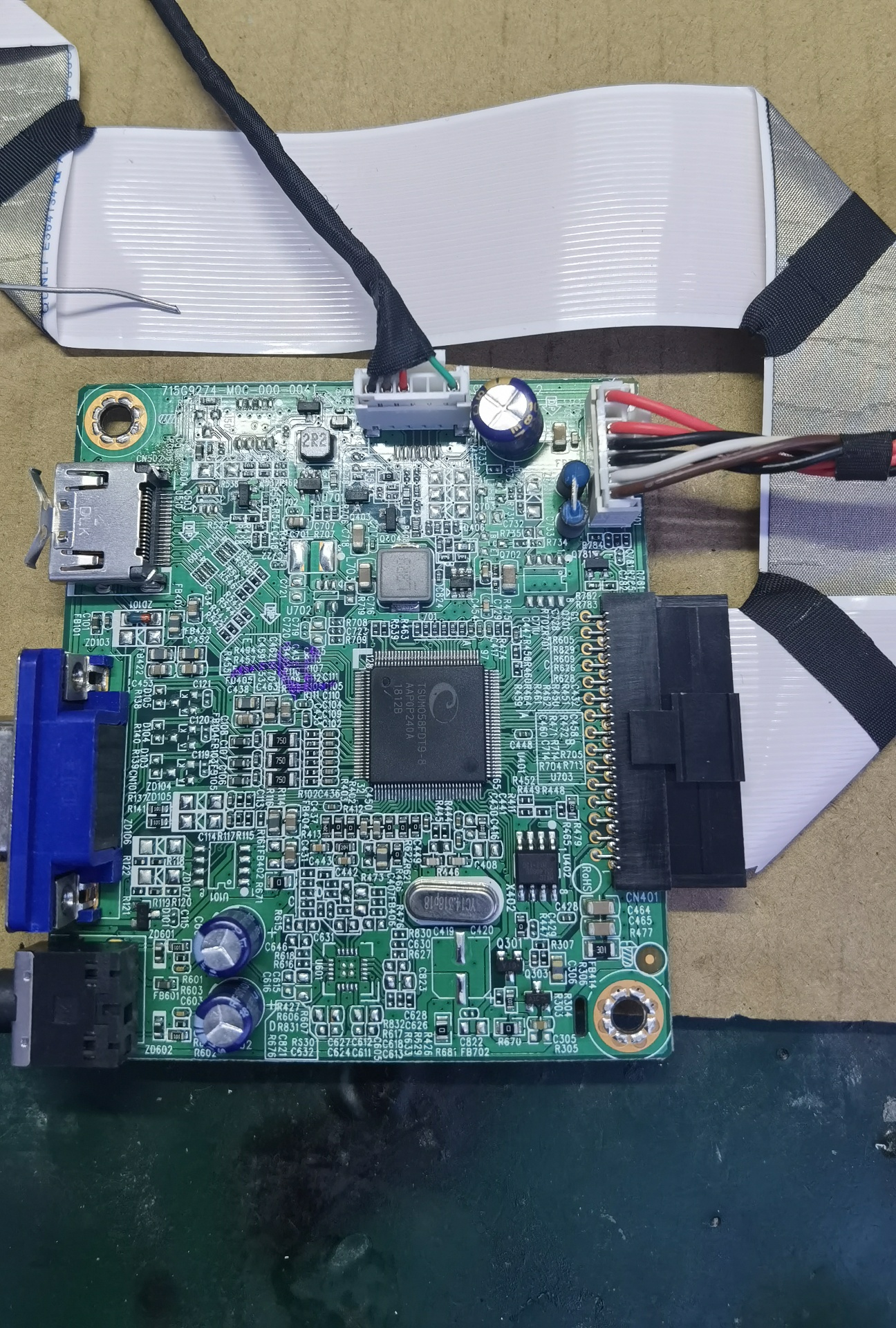

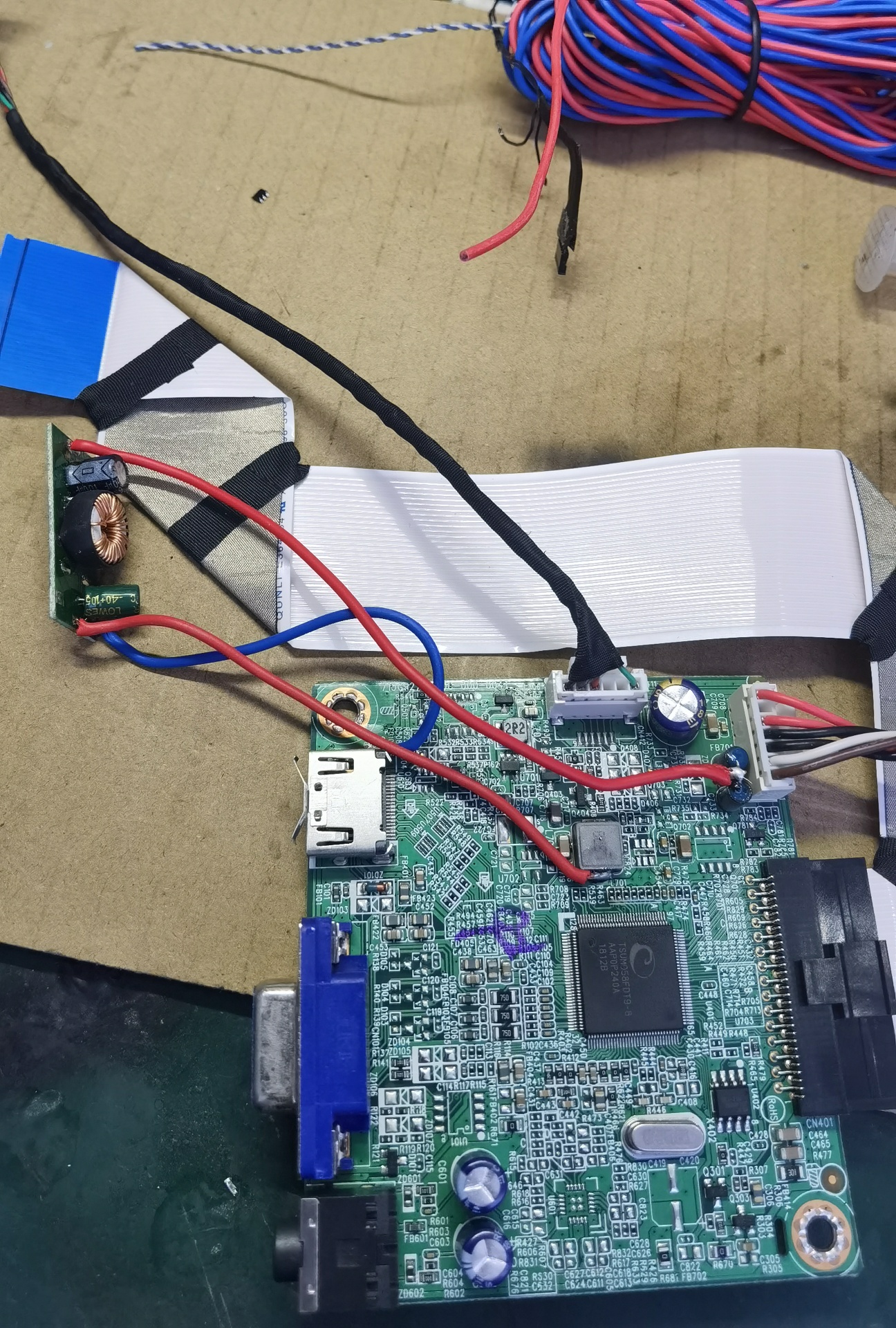

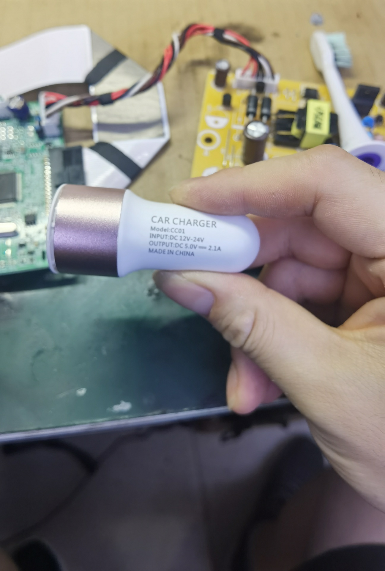

通电没反应,看了论坛里的大神说是通病J6BK烧了,手上没有5v转换板,想想手上有啥能转成5v的东西,忽然想起来车充可以,于是拆了一个,改上搞定!

这样或许更保险一点,因为那个J6B太容易坏了,好多这个芯片时间长了烧掉的。

作者: WFC    时间: 2022-6-12 08:19
是啊,通病,证明这里好坏,改个省心
作者: WFC    时间: 2022-6-12 11:16
我估计电源板坏了这块都不会坏的
作者: WFC    时间: 2022-6-12 11:18
分享给没有转换板的迅友,车充12--24v,几块钱的东西,适用范围广,用起来相当顺手
