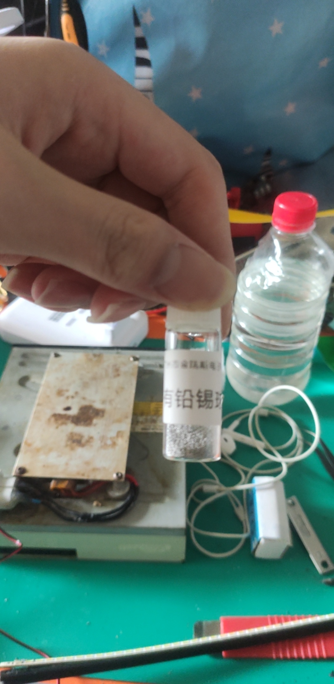

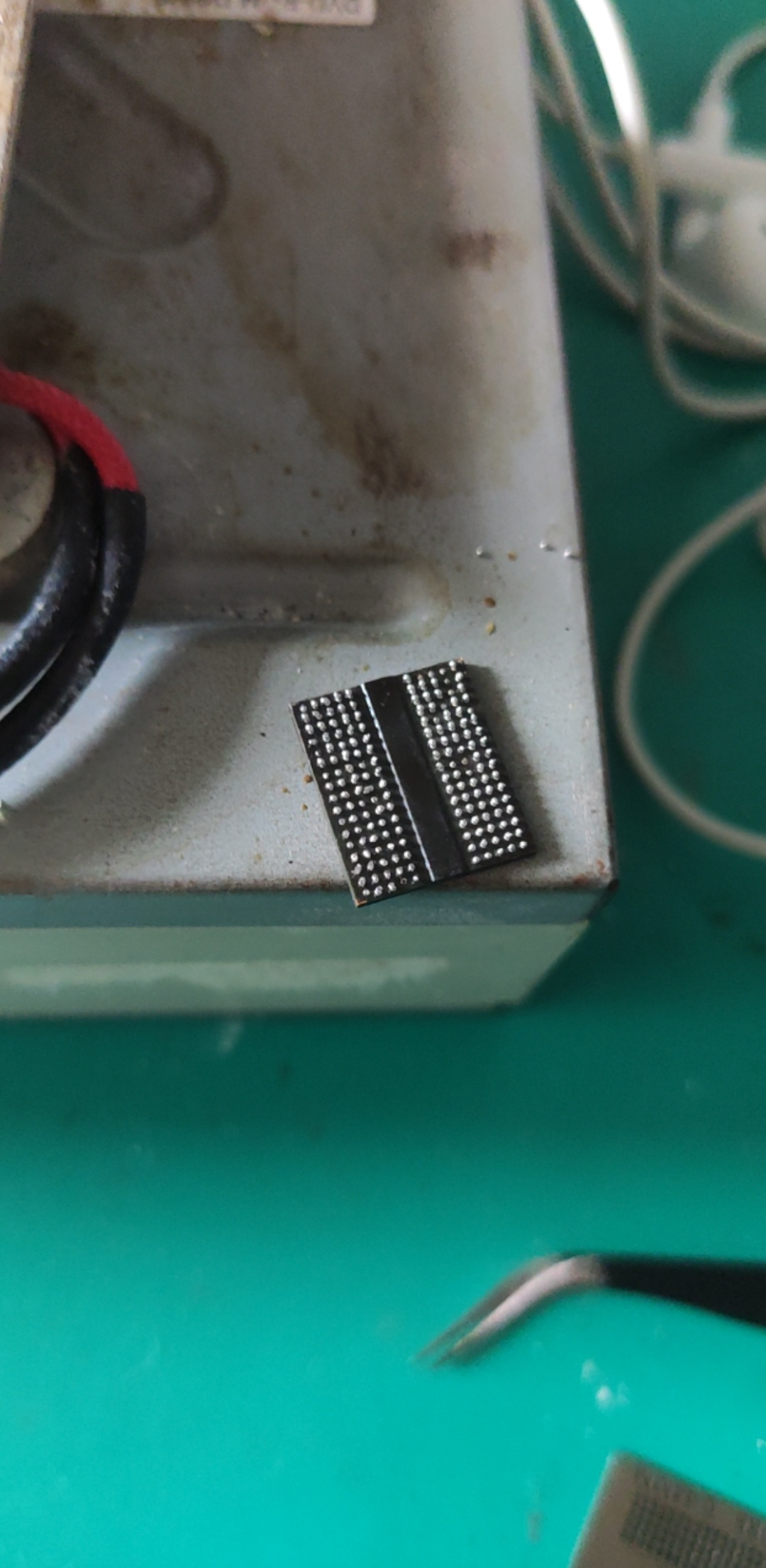

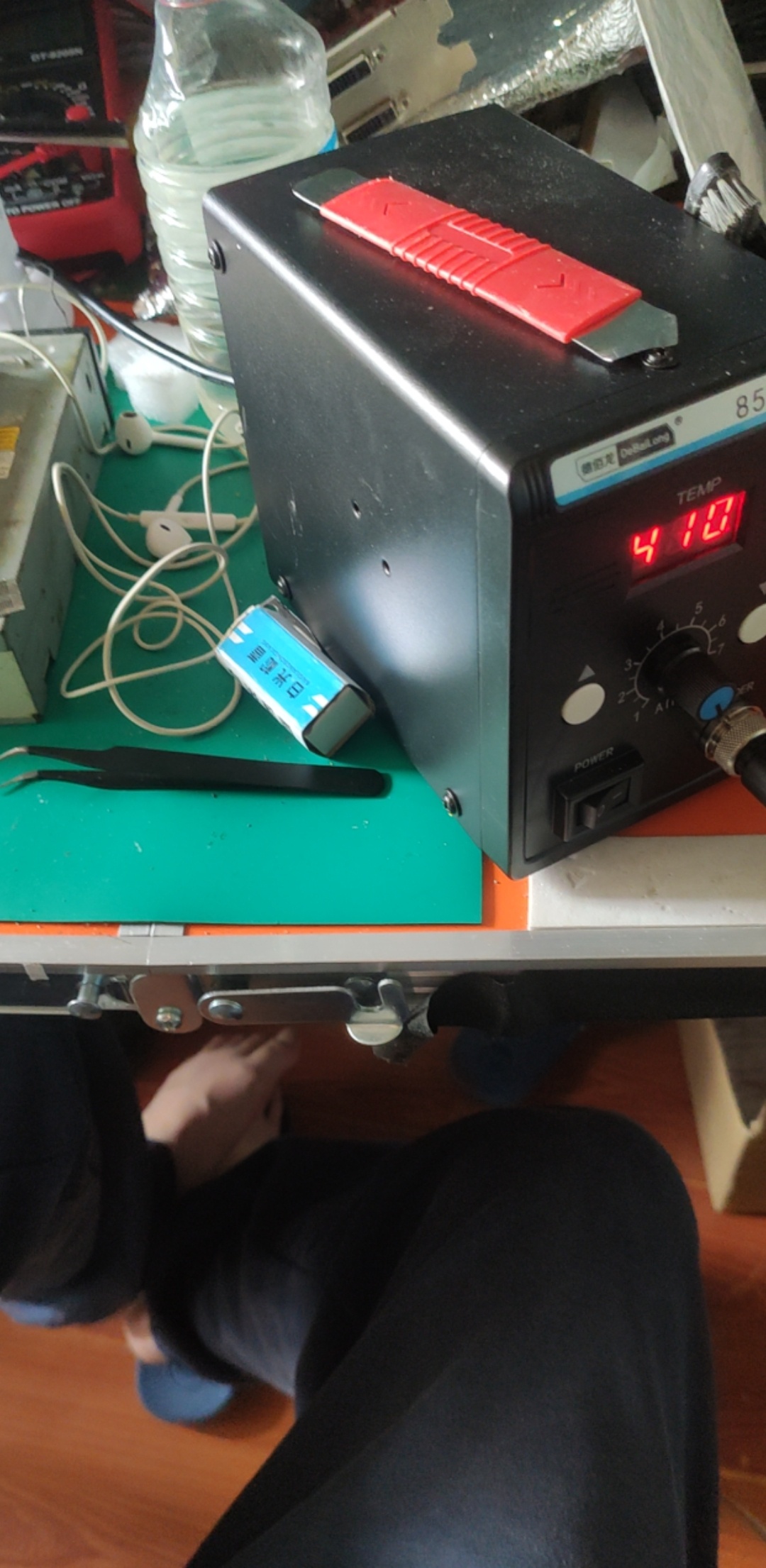

查看: 1705|回复: 13
显存植锡 d5 0.45mm 锡珠融化后总是拿起来就是要掉几颗 急急急!:(
发表于 2022-6-11 11:46:56 | 只看该作者 回帖奖励 |倒序浏览 |阅读模式 �
风枪开到了410最大风速还是这鸟样   裂开
就是不能接触上 顺着钢网就下来了
推荐
发表于 2022-6-12 00:36:24 来自迅维网APP | 只看该作者 �
温度太高,风速也太高了。多练习,不要急于求成。
回复 支持 1 反对 0
推荐
发表于 2022-6-11 12:36:43 来自迅维网APP | 只看该作者 �
锡膏不好也会这样
回复 支持 1 反对 0
推荐
发表于 2022-6-11 12:31:55 来自迅维网APP | 只看该作者 �
你这是没涂焊油,上559 uv再开360℃对着吹根本不会有掉点。你这是高温锡球还不涂助焊剂
显存高于360℃再预热不均就容易爆掉变成废品
点评
是有铅的 我加焊油试试  详情 回复 发表于 2022-6-11 12:47
请问559uv是个什么玩意  详情 回复 发表于 2022-6-11 12:44
回复 支持 1 反对 0
推荐
发表于 2022-6-11 11:55:56 | 只看该作者 �
温度360,410太高
回复 支持 1 反对 0
推荐
发表于 2022-6-11 11:55:33 | 只看该作者 �
风速开到4档位就行
回复 支持 1 反对 0
推荐
发表于 2022-6-11 11:55:16 | 只看该作者 �
焊锡膏质量问题
回复 支持 1 反对 0
2#
发表于 2022-6-11 11:54:33 来自迅维网APP | 只看该作者 �
无论在高温时拿下钢网还是冷了之后拿下都是要掉几个
回复 支持 反对
8#
发表于 2022-6-11 12:44:36 来自迅维网APP | 只看该作者 �
卖电脑的小快乐 发表于 2022-06-11 12:31
你这是没涂焊油,上559 uv再开360℃对着吹根本不会有掉点。你这是高温锡球还不涂助焊剂  显存高于360℃再预热不均就容易爆掉变成废品
请问559uv是个什么玩意
回复 支持 反对
9#
发表于 2022-6-11 12:47:34 来自迅维网APP | 只看该作者 �
卖电脑的小快乐 发表于 2022-06-11 12:31
你这是没涂焊油,上559 uv再开360℃对着吹根本不会有掉点。你这是高温锡球还不涂助焊剂  显存高于360℃再预热不均就容易爆掉变成废品
是有铅的 我加焊油试试
回复 支持 反对
11#
发表于 2022-8-16 22:08:51 | 只看该作者 �
要加助焊膏的,一般都是刷层薄薄的助焊膏,再钢网植珠,锡球都上满了,轻轻移走钢网,检查有无缺失锡球,有缺就手工补。然后用热风枪320度~350度,小风慢慢吹到锡化就行。
回复 支持 反对
12#
发表于 2022-8-16 22:10:15 | 只看该作者 �
最好有预热台,预热台设置160度这样,这样风枪温度可更低,280度这样。
回复 支持 反对
13#
发表于 2022-8-17 10:53:48 | 只看该作者 �
学习,学习了
回复 支持 反对
14#
发表于 2022-8-30 22:32:42 | 只看该作者 �
没加助焊膏吧。
回复 支持 反对
