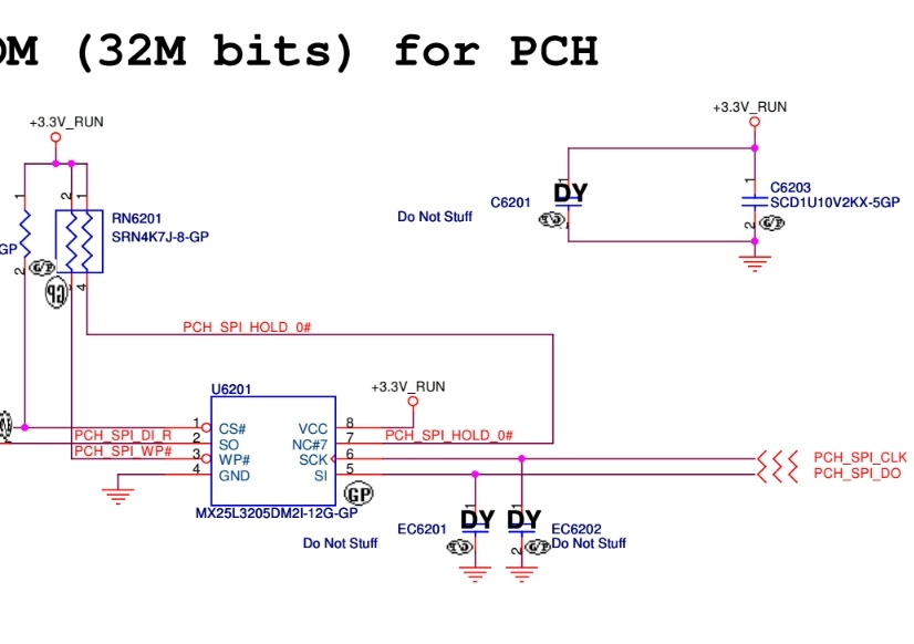

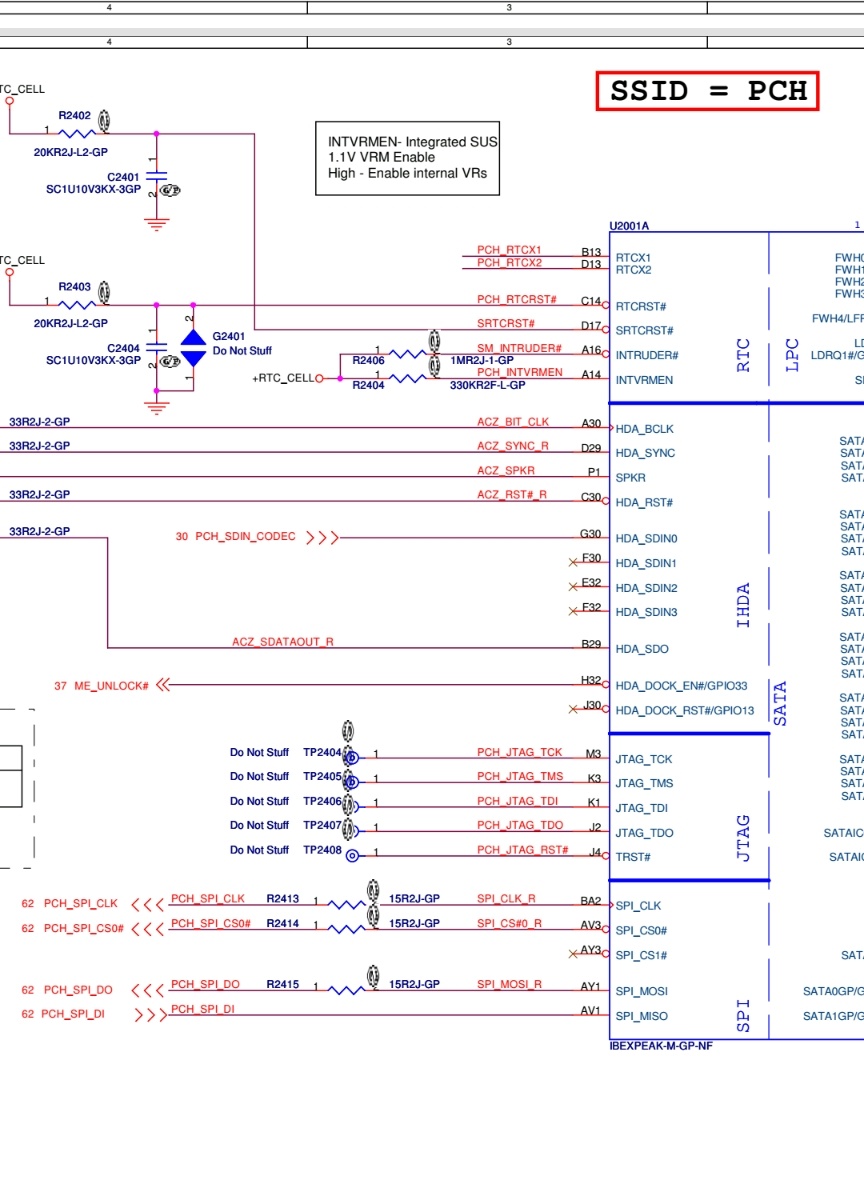

如图只有五六脚无电压,五六脚信号是由南桥发过来的,可以判定是南桥坏了吗?

R2413和R2415已经用万用表测量过了,阻值正常!
作者: zhangxunhai    时间: 2022-6-10 15:30
它是信号,表不一定能量出来
作者: 安塔瑞斯少将    时间: 2022-6-10 16:41
SPI总线通讯信号,属于高频信号,要用示波器测量,万用表受限于采样率测量不准确
作者: dcr130    时间: 2022-6-11 16:34
没有示波器如何测量呢
作者: 入门到放弃    时间: 2022-6-11 17:06
要用示波器才能量到吧
作者: 1035672944    时间: 2022-6-11 18:17
用示波器抓吧
