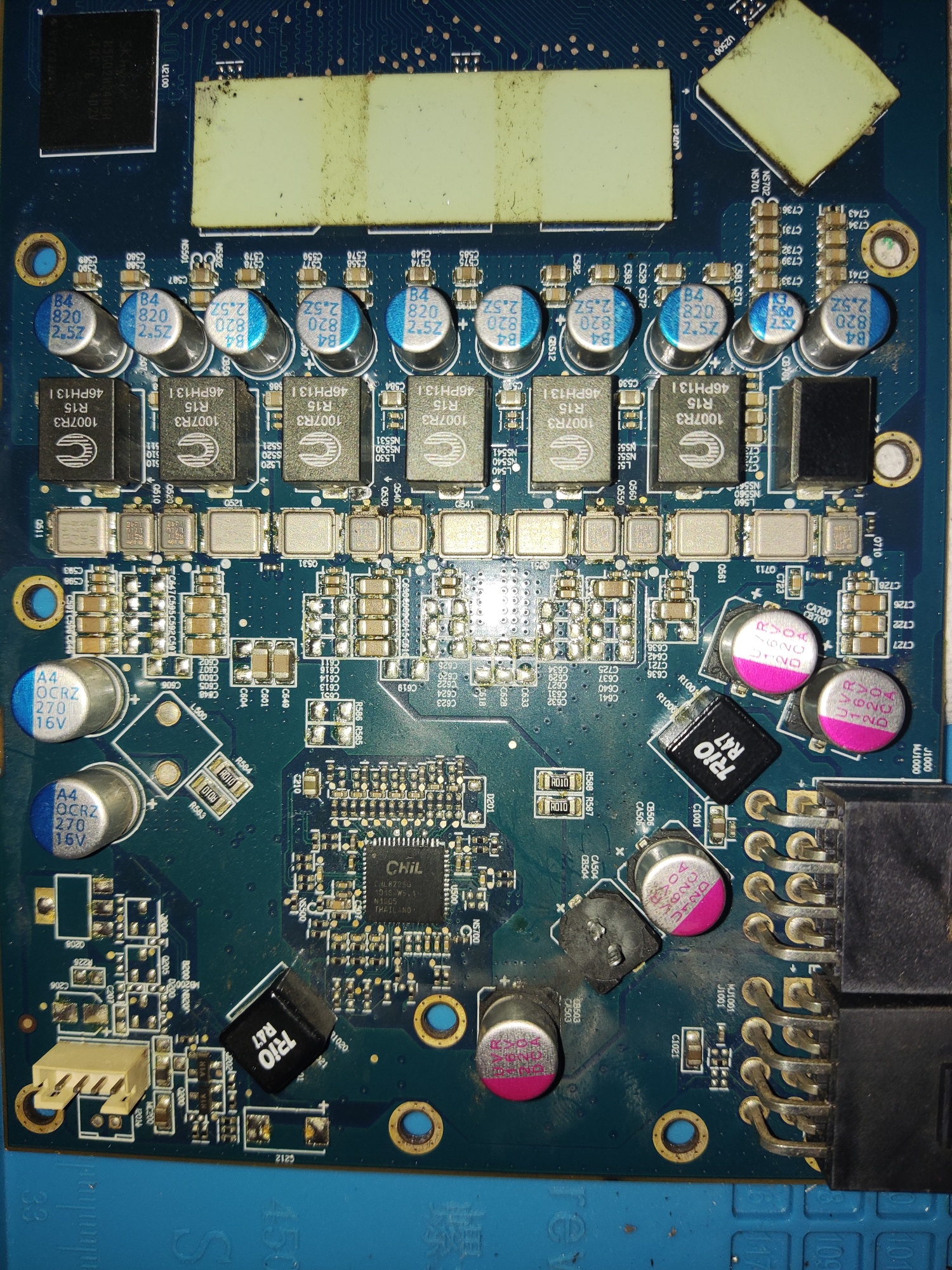

这两个电源ic互换后电容原地爆炸,什么情况?一样型号的ic不能互换么?
发表于 2022-6-10 09:36:04 | 只看该作者 回帖奖励 |倒序浏览 |阅读模式 来自: 新疆 来自 新疆
差点眼睛没了,耳朵现在还嗡嗡的。

你肯定是没焊好连锡了

我现在就怀疑是不是芯片底下连锡了。四周放大了看没有连锡  详情 回复 发表于 2022-6-10 10:17

caijingbao 发表于 2022-06-10 09:48
这种大芯片最好原型号代换
那也不至于炸飞电容吧,耐压值16v的电解电容,电容铁壳直接飞出四五米

也许8228就是背锅侠,这个贴片固态电容温度过高也会BOOM的,曾经吹boom过一个贴片固态电容也是外壳飞得老远。如果电容击穿短路形成大电流也会产生同样效果的高温高热。CHL8228应该是带程序的芯片,淘的芯片多半不能正常用。

发表于 2022-6-10 10:15:35 来自迅维网APP | 只看该作者 来自: 中国 来自 中国
你看我第二张图,下面三个大电容,中间的爆了。差点没把我弄残,放大了看,东西都飞了

这个芯片焊接的向左下偏移了,向下偏移尤其严重,芯片最上面一排底部脚位很可能已经碰到底部GND焊盘了,炸电容应该是因为芯片输出异常过压了,芯片代换应该没问题,话说电容都炸飞了,后级会不会都嗝屁了啊

不同意这个观点。那个电容是外接供电通过电感后的第一次滤波。8228输出的是什么?PWM和PG……。假设就是后级短路,烧哪里,会烧到前级电容吗?

我对显卡不太熟悉,原来那是个前级电容啊,我还以为是后级的,这么说芯片没焊好也不会炸前级,你也没焊反,难道是前面老哥说的,风枪吹芯片的时候把那电容烫坏了?

按说芯片就算用错也不会炸,而且这个芯片应该不带程序,肯定是周边有短路出现了大电压

芯片没 焊好吧  一边锡点留出来那么多 一边基本没有外漏  看下是不是整体移位了  一个焊点

这个芯片带程序,必须原卡拆,全新用不了的

您以前换过么?我找不到一样的芯片,都是出厂程序的

10的是正解,芯片焊接错位了
