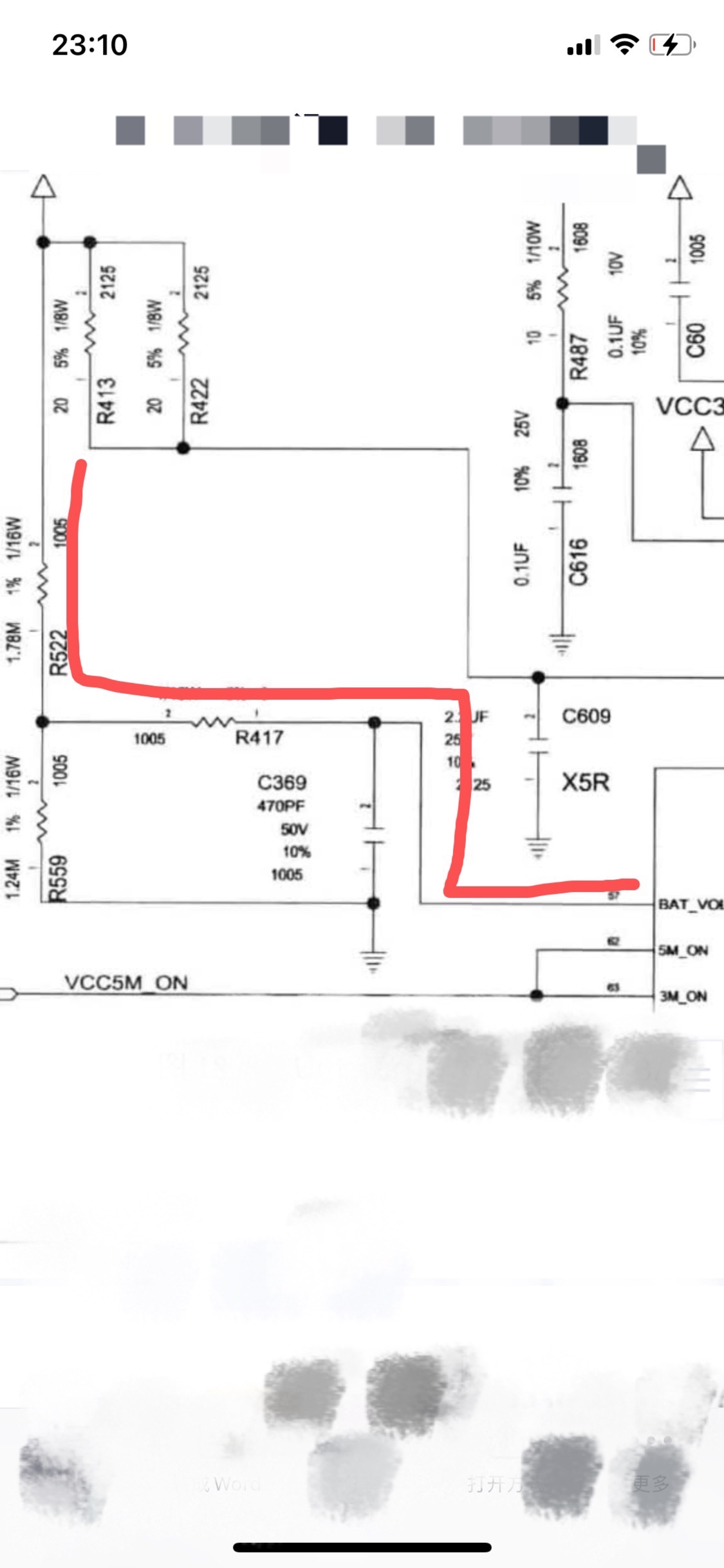

如图,这里的两个电阻形成分压,但是电压忽高忽低,一会稳定过一会又开始跳。这有没有可能是板层漏电?然后再就是请教一下这个脚能不能不分压直接用20V怼上去,会不会出问题?
作者: maithon    时间: 2022-6-10 07:28
电容可能漏电了,不能直接接。

作者: jiejiequyi    时间: 2022-6-10 16:51
maithon 发表于 2022-6-10 07:28
电容可能漏电了,不能直接接。
漏电了应该怎么查呢?
周海 发表于 2022-6-10 08:36
起到分压和限流作用的吧.不能直连的吧
这里已经被我挖的差不多了,我估计是限不了流了
作者: maithon    时间: 2022-6-11 08:09
jiejiequyi 发表于 2022-6-10 16:51
漏电了应该怎么查呢?
简单点,直接测量电容的阻值啊,复杂点就把电容拆下来再测量阻值。
作者: 德强电脑    时间: 2022-6-11 08:25
除了电容还可以换那个待机IC
作者: 安塔瑞斯少将    时间: 2022-6-11 10:17
芯片引脚上用二极管档打个值看看,电容如果有问题打值不正常的,会偏小很多

作者: jiejiequyi    时间: 2022-6-11 12:46
拆了,阻值都是正常的,我把板层挖了
作者: jiejiequyi    时间: 2022-6-11 12:47
德强电脑 发表于 2022-6-11 08:25
除了电容还可以换那个待机IC
那个待机IC我换了,不接59脚就分压正常,接上59脚就拉低了,不知道是后级哪里拉低了
作者: jiejiequyi    时间: 2022-6-11 18:08
引脚都正常,折腾了2天多,不想搞了,板层应该是漏电,无语了
作者: 德强电脑    时间: 2022-6-12 08:45
芯片取下,打值,烧机,都还是有办法检测的
作者: jiejiequyi    时间: 2022-6-13 08:00
取下了,值居然正常,烧鸡只有0.85的电流,基本可以说没用。我已经放弃了,浪费好多时间
作者: jiejiequyi    时间: 2022-6-13 08:04
值正常的
,然后只要接上57脚就拉低。

作者: FYY    时间: 2022-6-15 22:51
估计20v就怼烧了的
作者: AYA5205861    时间: 2022-6-15 22:59
这条路上就那么几个电阻电容。找块料板搬下也没多少时间。
作者: 梦中吹风    时间: 2022-6-17 04:11
搞复杂了,明显电阻问题,通电阻值变异了
作者: 满子    时间: 2022-6-17 09:01
板层漏电的可能性不大,除非有明显烧伤
作者: jiejiequyi    时间: 2022-6-17 20:20

已经放弃了,板层漏电
作者: jiejiequyi    时间: 2022-6-17 20:21
满子 发表于 2022-06-17 09:01
板层漏电的可能性不大,除非有明显烧伤
芯片不吹上去接引脚就没事,接上就拉低
