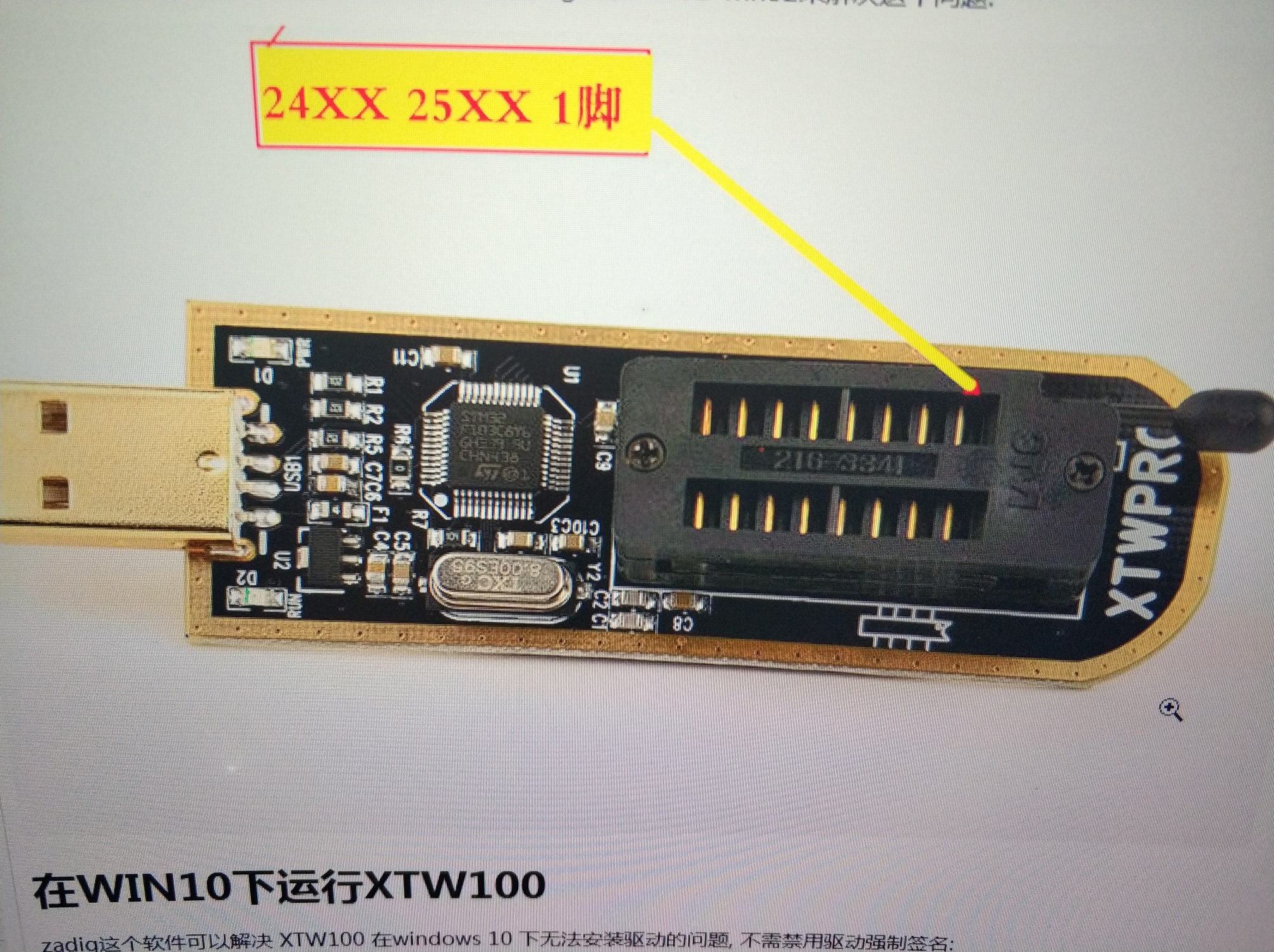

必备工具:XTW100编程器 或者 CH341A 淘宝价格30左右。

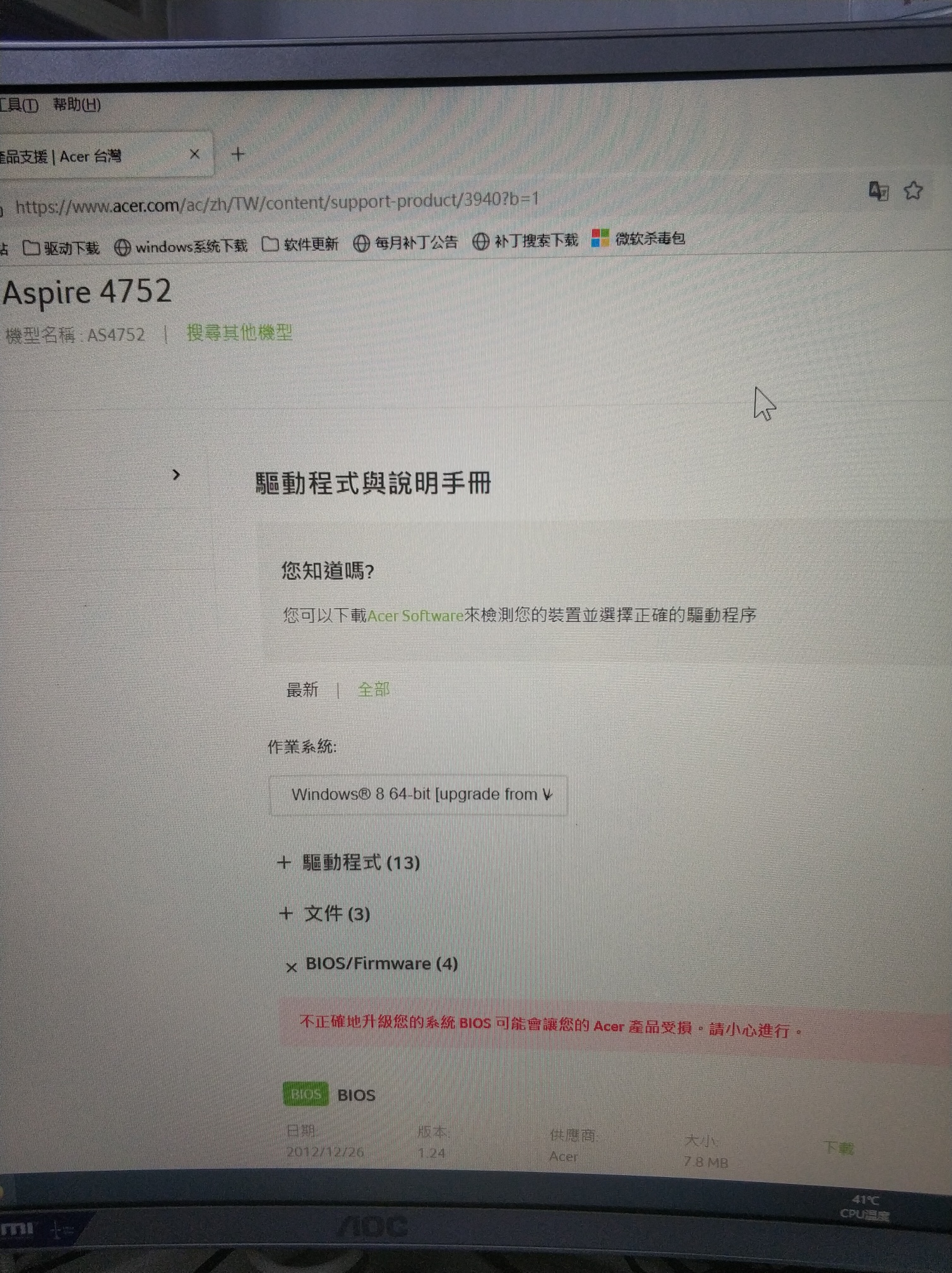

首先去宏碁笔记本官网下载到型号宏碁4752的BIOS.特别注意的是这个笔记本的BIOS芯片在无线网卡下面,不取下无线网卡是找不到的。
一般BIOS芯片特征为:丝印25开头的八角芯片
1、可以在浏览器里面搜索宏碁笔记本电脑驱动官网。
2、BIOS芯片为4M,若插入编程器即使读取出来了但是显示大小不对那就是没有放好芯片。
宏碁 4752 BIOS 官网下载链接https://global-download.acer.com/GDFiles/BIOS/BIOS/BIOS_Acer_1.24_A_A.zip?acerid=634921025155312677&Step1=NOTEBOOK&Step2=ASPIRE&Step3=ASPIRE%204752&OS=ALL&LC=zh-chs&BC=ACER&SC=CHINA_1
