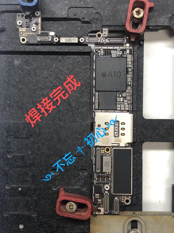

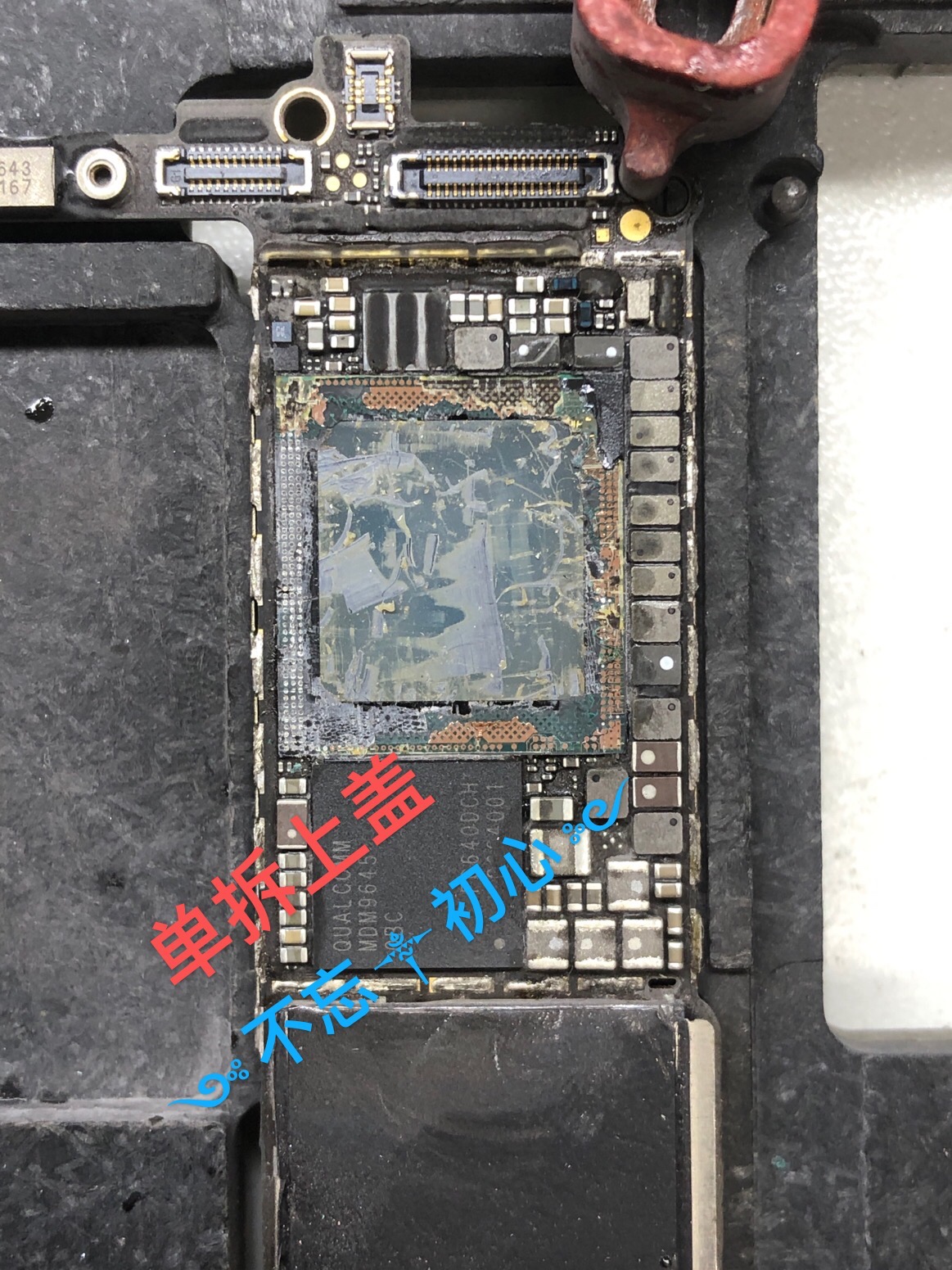

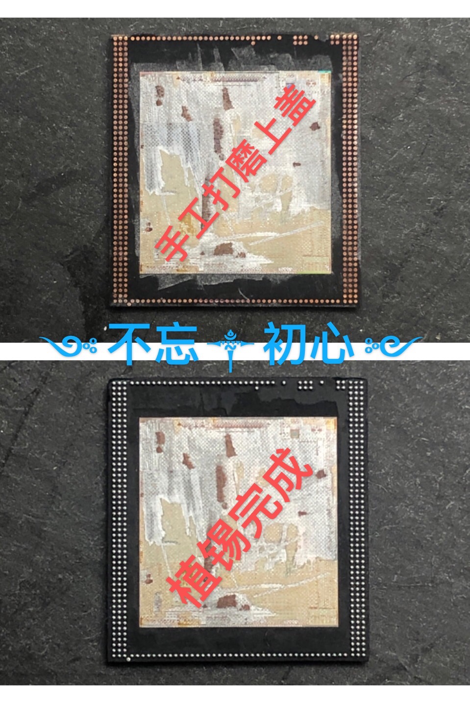

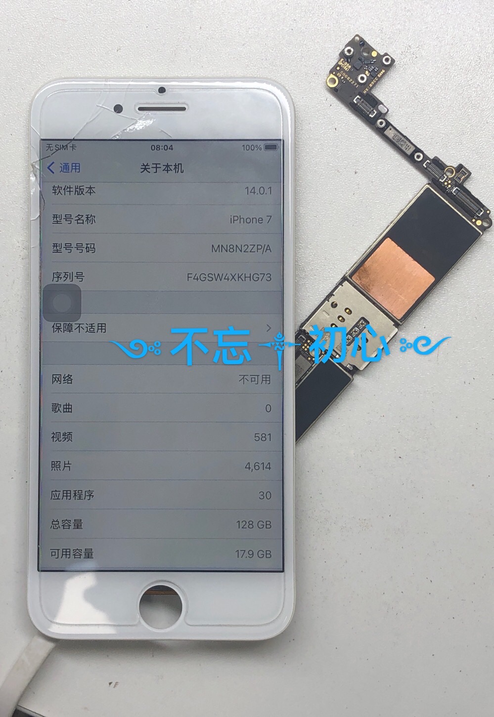

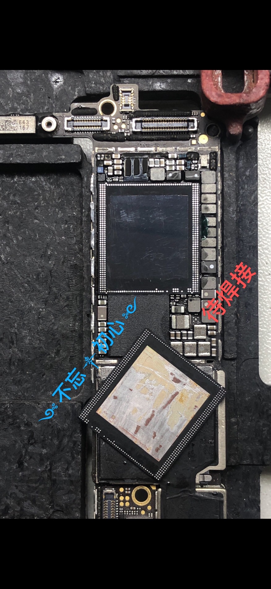

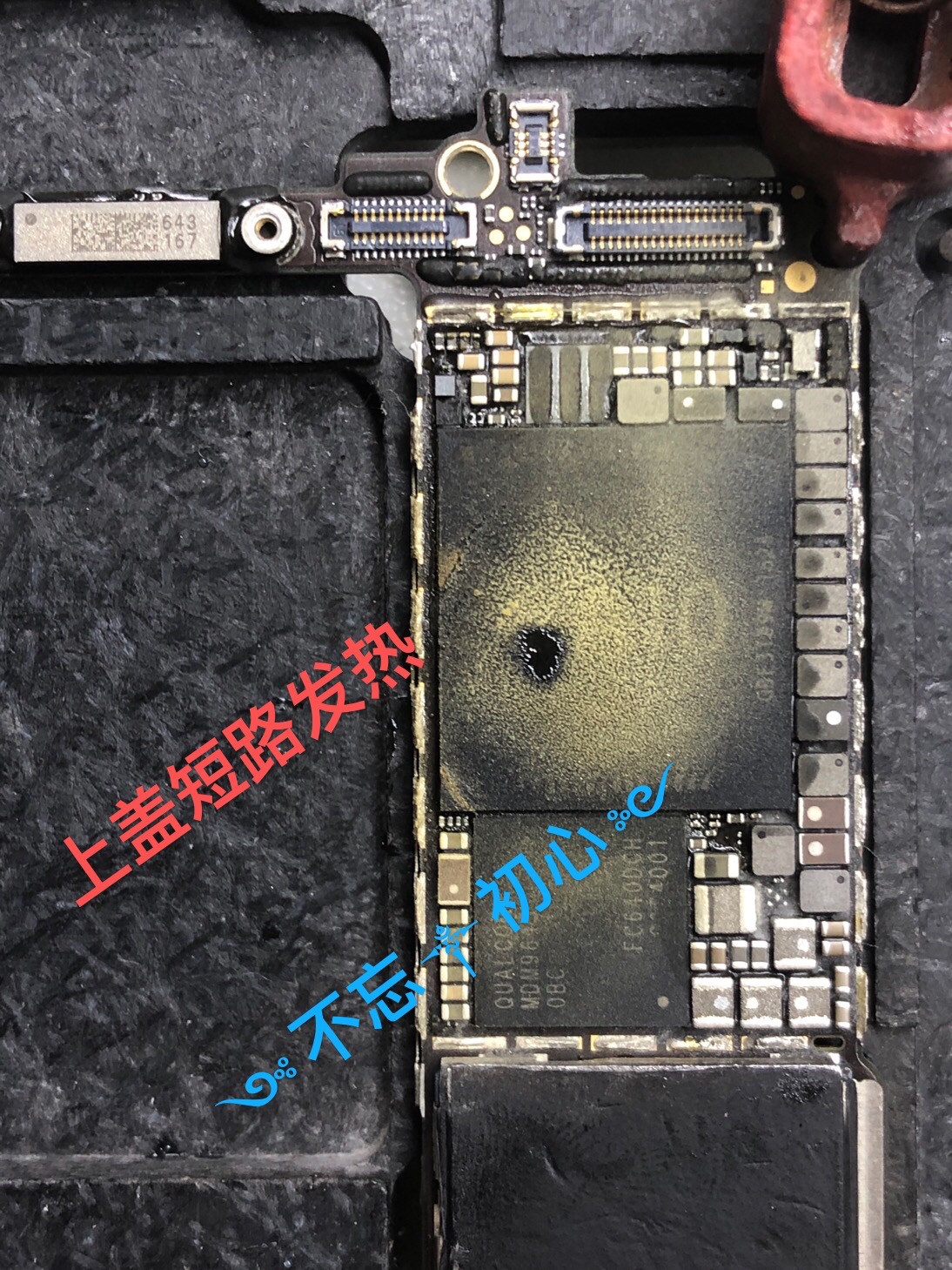

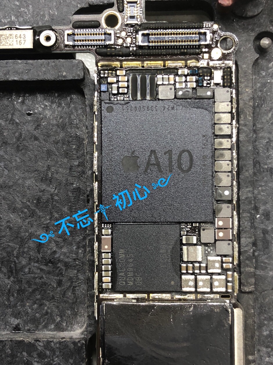

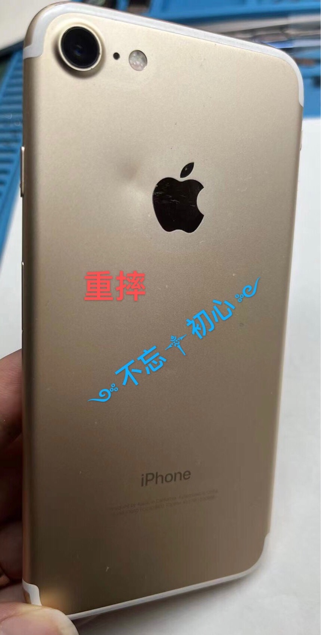

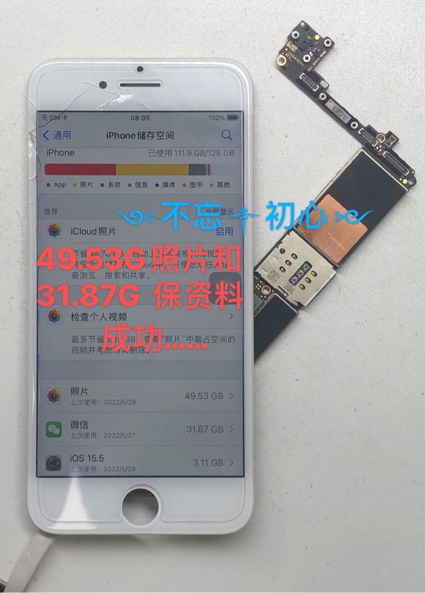

苹果7重摔上盖发热短路,单换运存后49.53GB照片和31.87GB微信数据保资料成功……

楼主 厉害!拆上盖也是打磨的???
作者: tb16056    时间: 2022-6-12 12:31
jyou 发表于 2022-06-12 09:39
楼主 厉害!拆上盖也是打磨的???
故障机上盖是风枪小口点吹硬翘下来的,安装的上盖是其它机手工打磨的……
