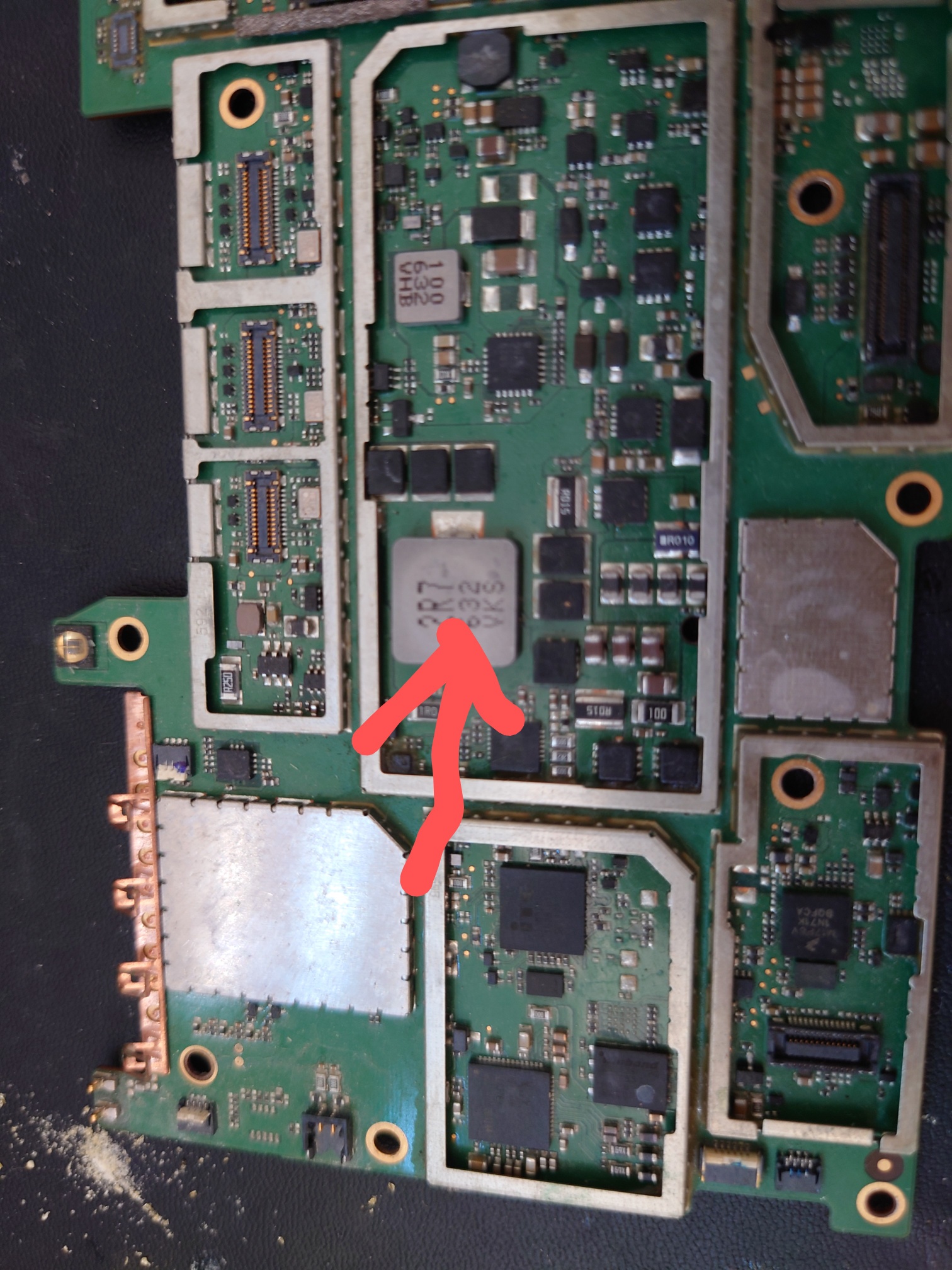

这个大电感没有8.7V,只有两V,测试,正常待机,EC应该发出EC SL1 pwr in sw给mos管,然后导通,提供12V的主供电,现在没有这个信号,大概哪里问题,测试主板没有明显的短路,后面的铁壳芯片也被拿掉了。EC是it8528,工作条件是什么?供电,复位都是3.3,
