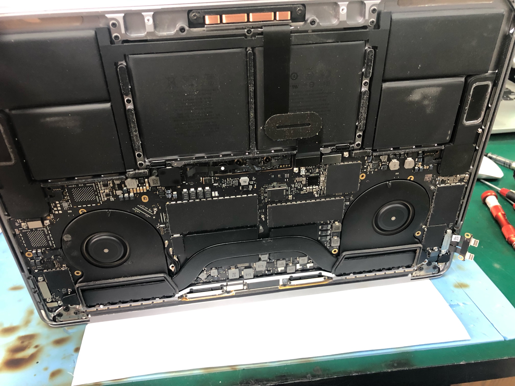

标题: 苹果笔记本电脑A1990开机黑屏 [打印本页]
作者: apple维修服务商    时间: 2022-6-9 13:44
标题: 苹果笔记本电脑A1990开机黑屏
苹果笔记本电脑A1990开机黑屏。检测主板进液腐蚀,被光电路腐蚀,背光芯片U8400腐蚀相关周围原件腐蚀,电阻阻抗异常,更换芯片和周围相关的电容电阻,开机正常亮屏
作者: 友帮电脑    时间: 2022-6-9 15:27
发贴不易,支持一下
