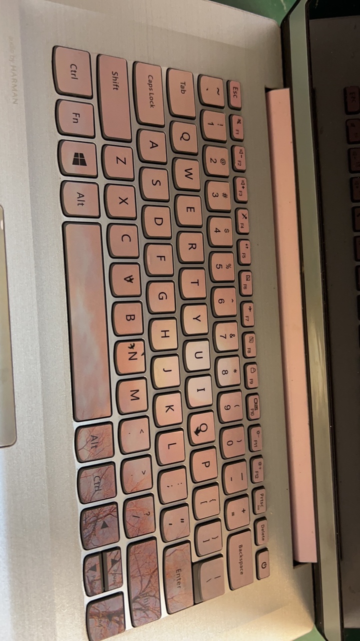

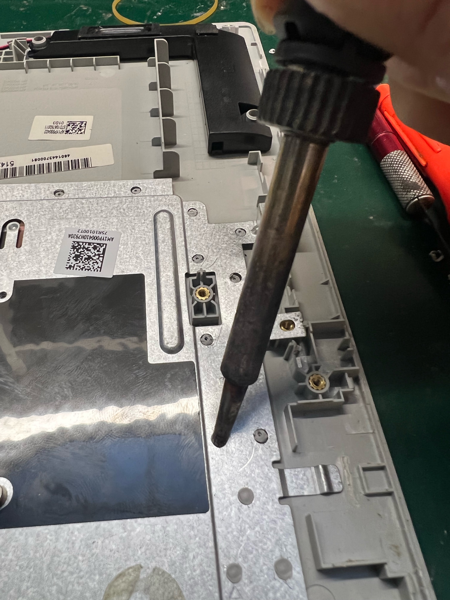

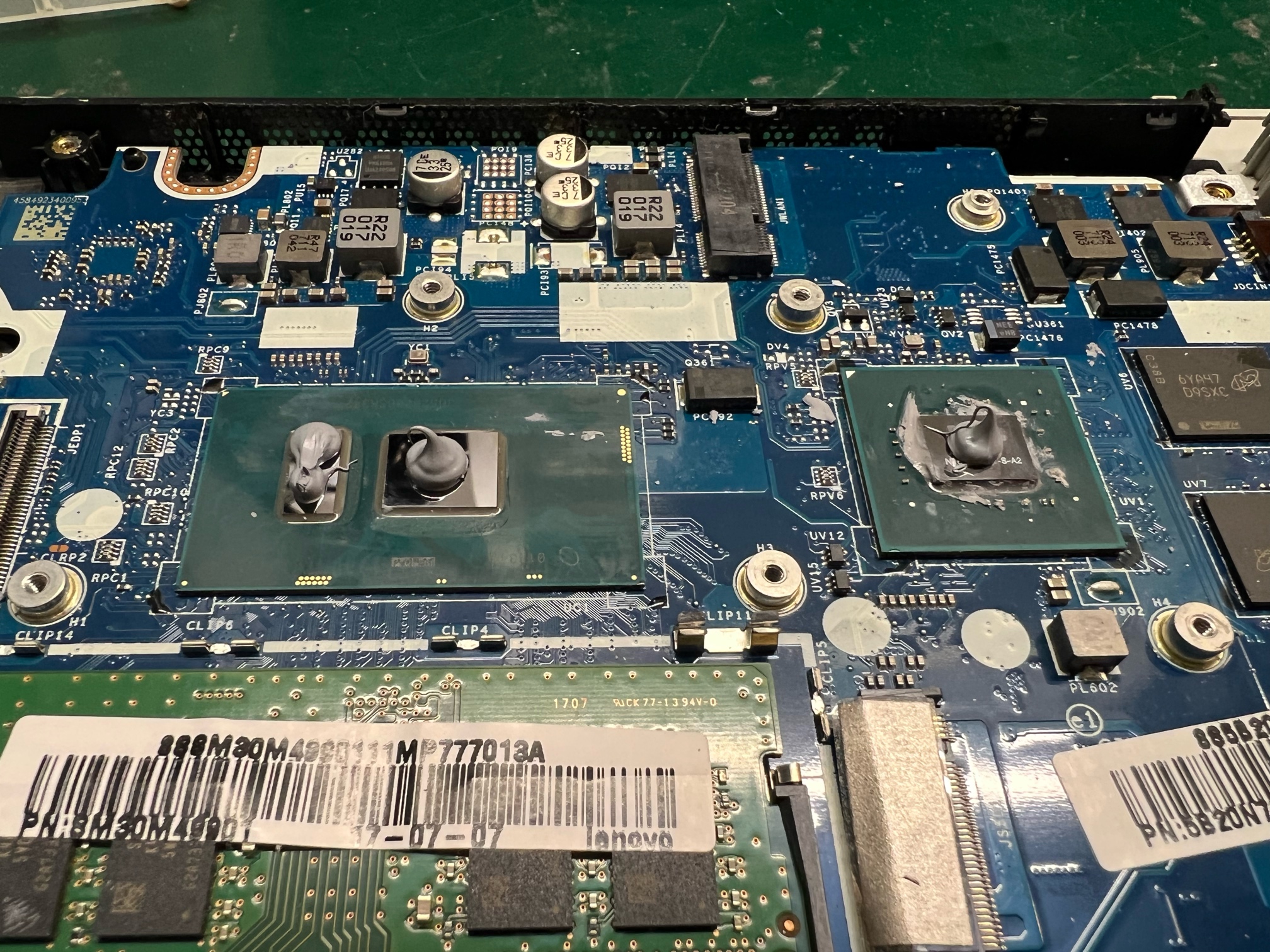

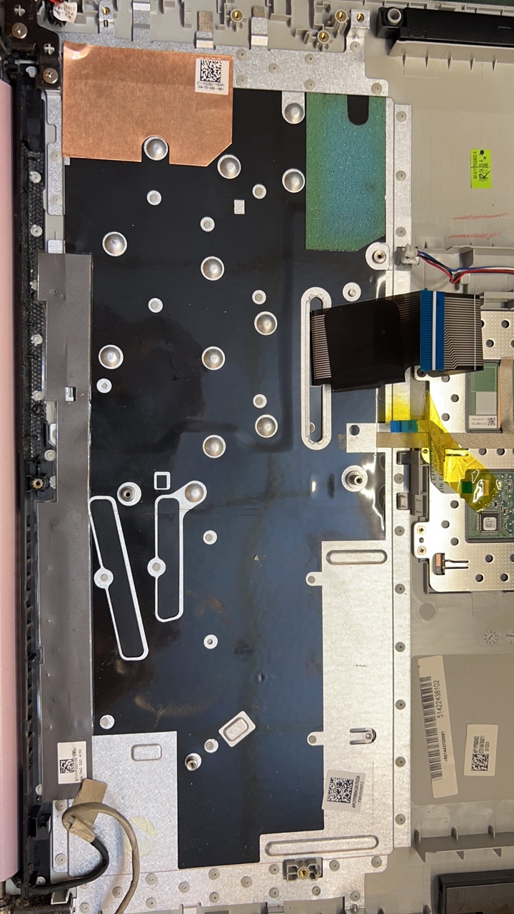

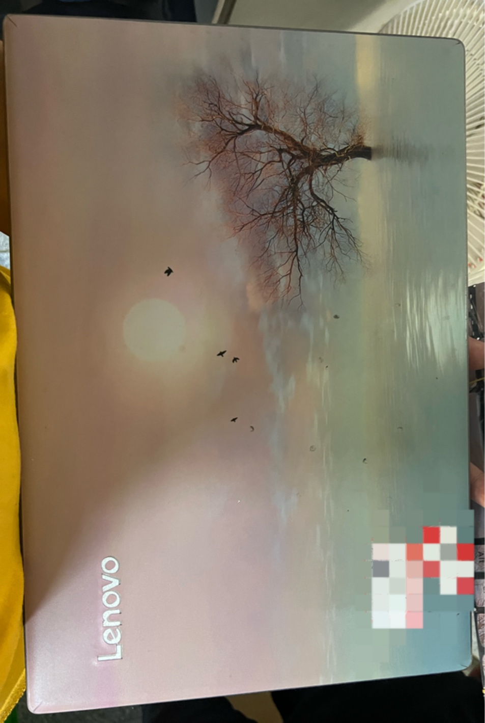

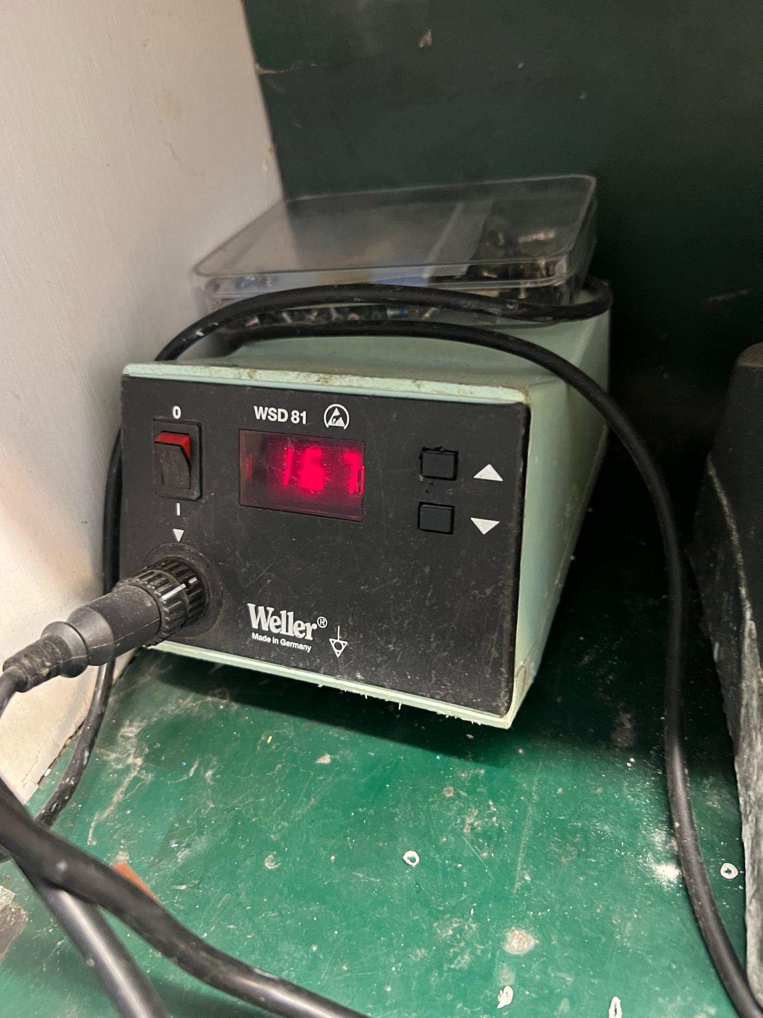

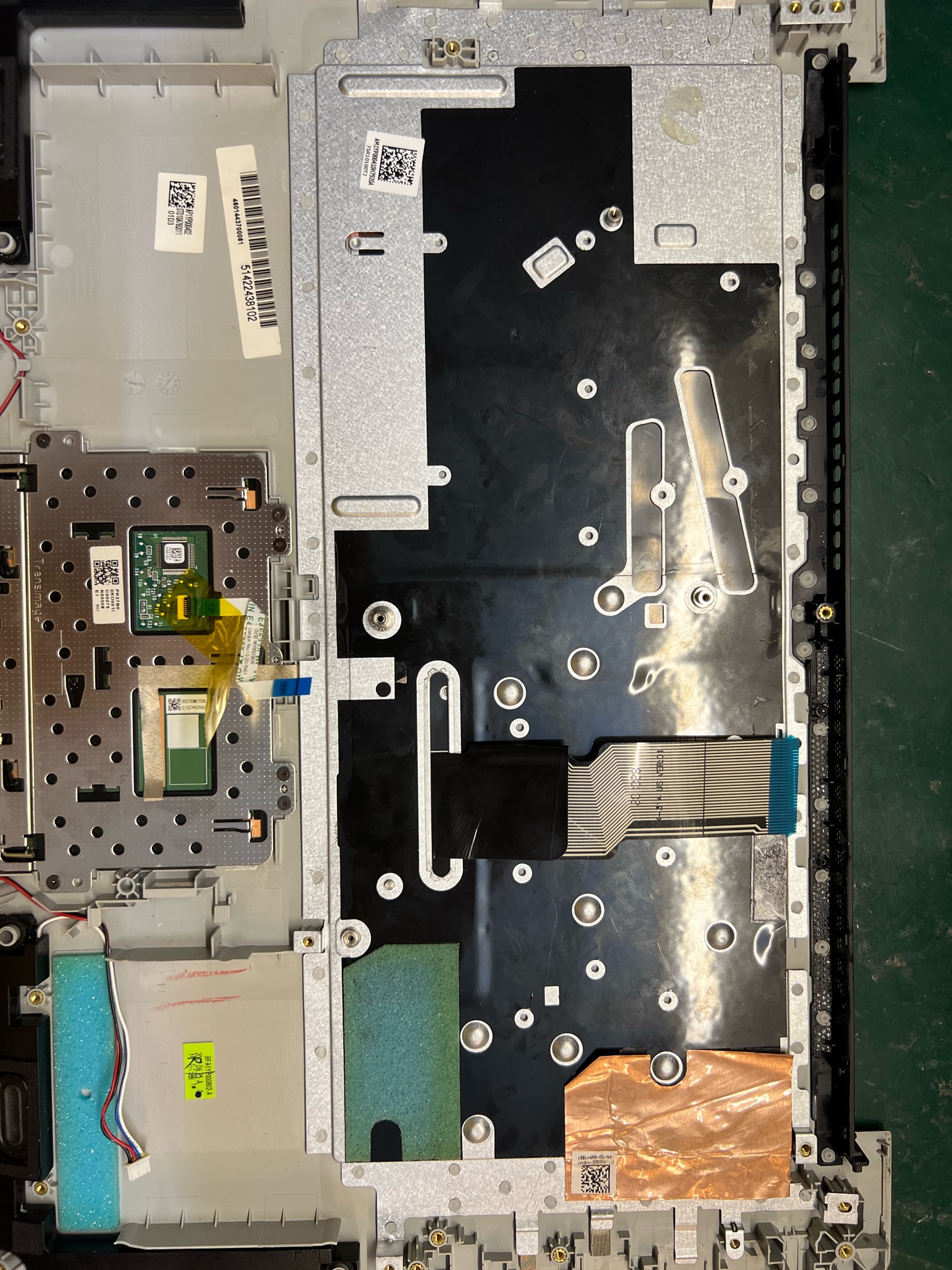

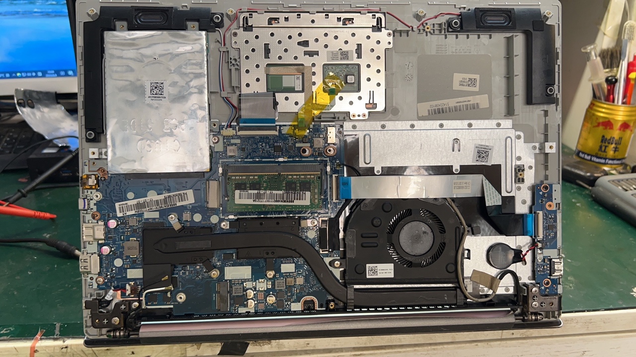

标题: 纯原手感键盘更换是什么效果 [打印本页]
作者: 一脚八丈远    时间: 2022-6-9 09:10
标题: 纯原手感键盘更换是什么效果
天气炎热的上午,处理昨天遗留的联想小本本。
机器症状:接可调0.001-0.002不触发,首先考虑是不是短路保护,但是表象根据经验不太像,其次判断触发动作是否有效;
维修动作:开后壳量各电感正常,公共点不短路,开机按键通过键盘开启,立马短接,果不其然,马上就触发了,重复确认三次,欧克,算是一个简单的小故障,嘿嘿
解决方法:那么咱们就换个键盘吧,开工~
最后上新硅脂,清个小灰,简单做个保养,收工,一个纯原手感的键盘更换献给大家
这个效果怎么样,大神请多指教
作者: 常州久仰    时间: 2022-6-9 09:20
现在的键盘设计 的太恶心人了  换起来太麻烦  还是以前的设计 对我们维修 方便
作者: 一脚八丈远    时间: 2022-6-9 09:26
常州久仰 发表于 2022-06-09 09:20
现在的键盘设计 的太恶心人了  换起来太麻烦  还是以前的设计 对我们维修 方便
现在的本子要想做到轻薄,大多也都用这种做工了
作者: 盛娟清铖    时间: 2022-6-9 10:02
IBM设计的还行  最不济还是螺丝固定的
作者: 黑客不要黑我呀    时间: 2022-6-9 11:39
这种我喜欢    手工费可以搞一点
作者: 一脚八丈远    时间: 2022-6-9 18:43
盛娟清铖 发表于 2022-06-09 10:02
IBM设计的还行  最不济还是螺丝固定的
螺丝固定的还是比较方便的嘿嘿
作者: 一脚八丈远    时间: 2022-6-9 18:45
黑客不要黑我呀 发表于 2022-06-09 11:39
这种我喜欢    手工费可以搞一点
我也挺喜欢,不过这是企业客户的,这种一般也就是个50块钱手工费而已
作者: 海阔天空1988    时间: 2022-6-12 11:25
常州久仰 发表于 2022-06-09 09:20
现在的键盘设计 的太恶心人了  换起来太麻烦  还是以前的设计 对我们维修 方便
不麻烦怎么收钱,两个螺丝五分钟搞定能赚钱?
作者: z115584132    时间: 2022-6-12 11:34
硅脂涂的像便便
作者: 老吴来了    时间: 2022-6-12 11:49
那个,用烙铁焊上去?
作者: 一脚八丈远    时间: 2022-6-12 13:05
老吴来了 发表于 2022-6-12 11:49
那个,用烙铁焊上去?
马蹄头160-180度,试过你就知道好用了
作者: 一脚八丈远    时间: 2022-6-12 13:06
z115584132 发表于 2022-6-12 11:34
硅脂涂的像便便
那也可以像冰激凌
作者: 一脚八丈远    时间: 2022-6-12 13:07
海阔天空1988 发表于 2022-6-12 11:25
不麻烦怎么收钱,两个螺丝五分钟搞定能赚钱?
是的,大佬说的对,要想做到高品质必须想办法
作者: 南岳军    时间: 2022-6-13 11:28
也是用铬铁
作者: 一脚八丈远    时间: 2022-6-14 00:29
南岳军 发表于 2022-06-13 11:28
也是用铬铁
,不用不知道,用了才知道真好用,师父教的一手好技巧
