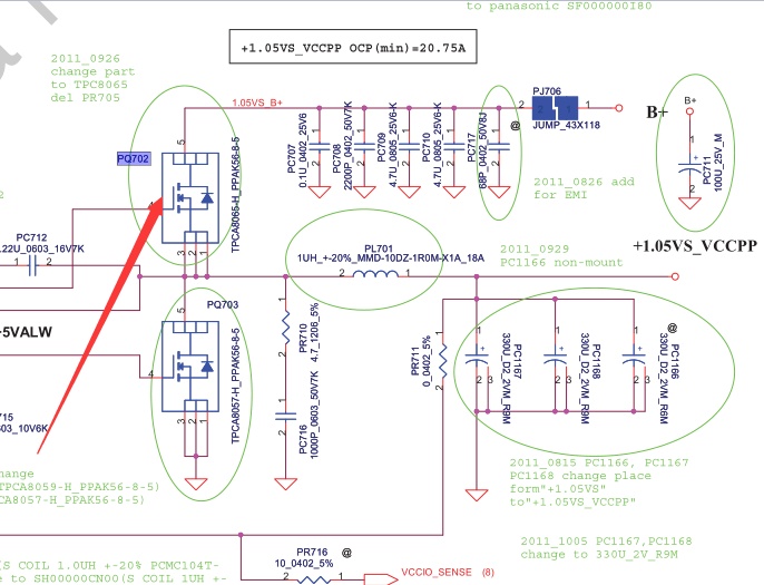

检查PU101发现1脚无输出,2脚3.3V,3脚3.8V,5脚10v以下不停跳变从公共点来的电压,6脚3.3V,7脚也不停跳变。然后就没有思路了,公共点到处乱测,偶然发现CPU供电上管GS短路,上管全拆了,继续查公共点老样子。检查期间无意间摸到51125附近有温度不是很明显,又把51125换了,老样子。打值3V上管只有180,把上下管全拆了,公共点稳定到15V。继续检查PU101,1脚无输出, VIN有19V,PR111阻值60K,于是继续换掉,插电公共点19V出来了。PU101,1-3.3,5-3.8,7-4.5左右。

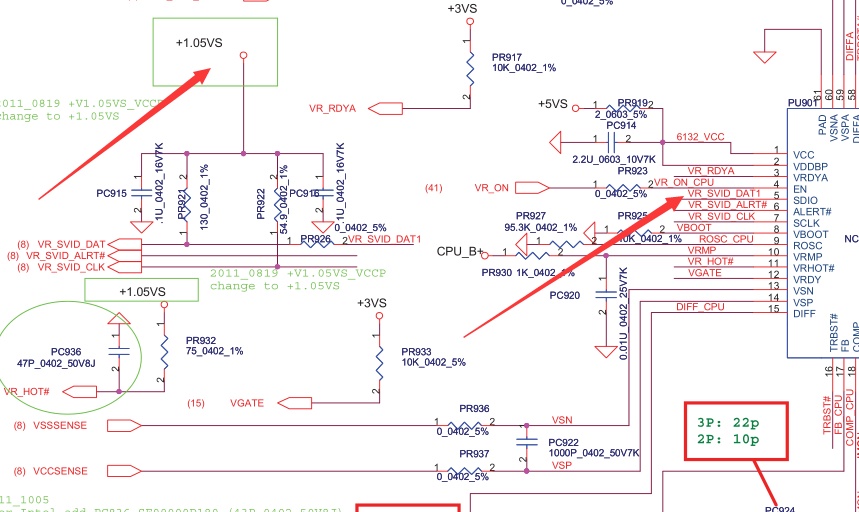

按开机可以触发,CPU上管没装,找一个上管换上,继续上电,电流卡在0.3,发现CPU供电芯片EN没有,1脚5V,10脚19V,SVID5-7脚0V,找了一圈没芯片换,继续查SVID,经过跑线发现1.05VS没有,发现1.05V上管也短路,换了一个上去,触发亮机。
