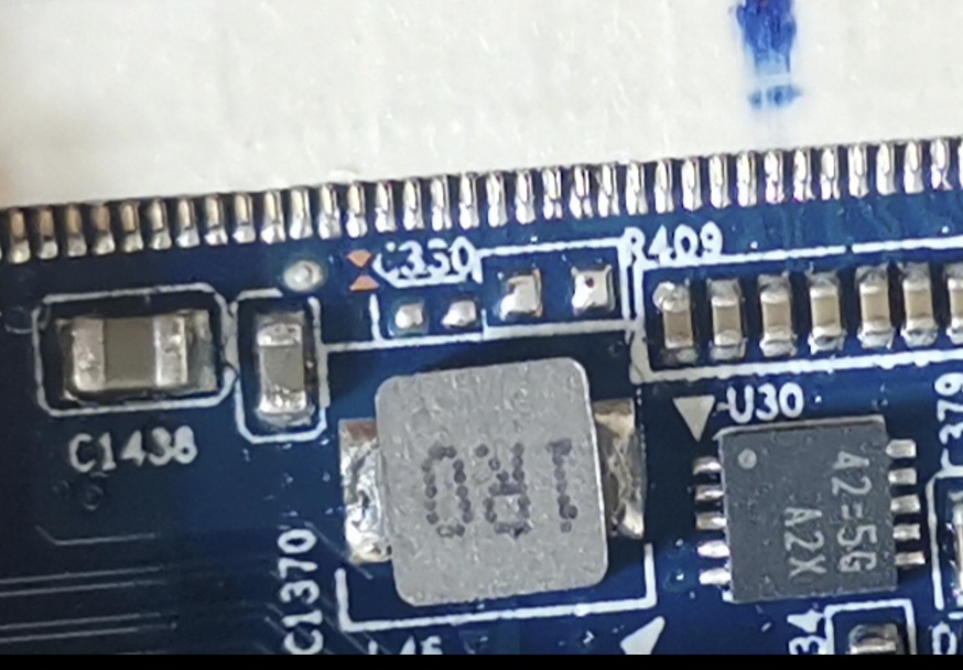

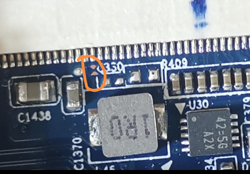

求助:纯新,刚学看图

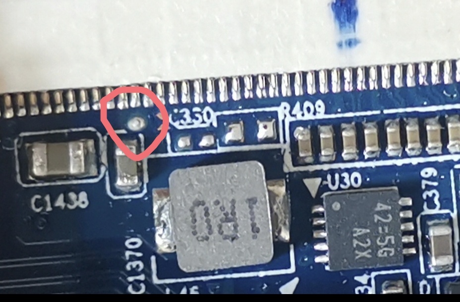

1.第二张图中的点是不是掉落的锡

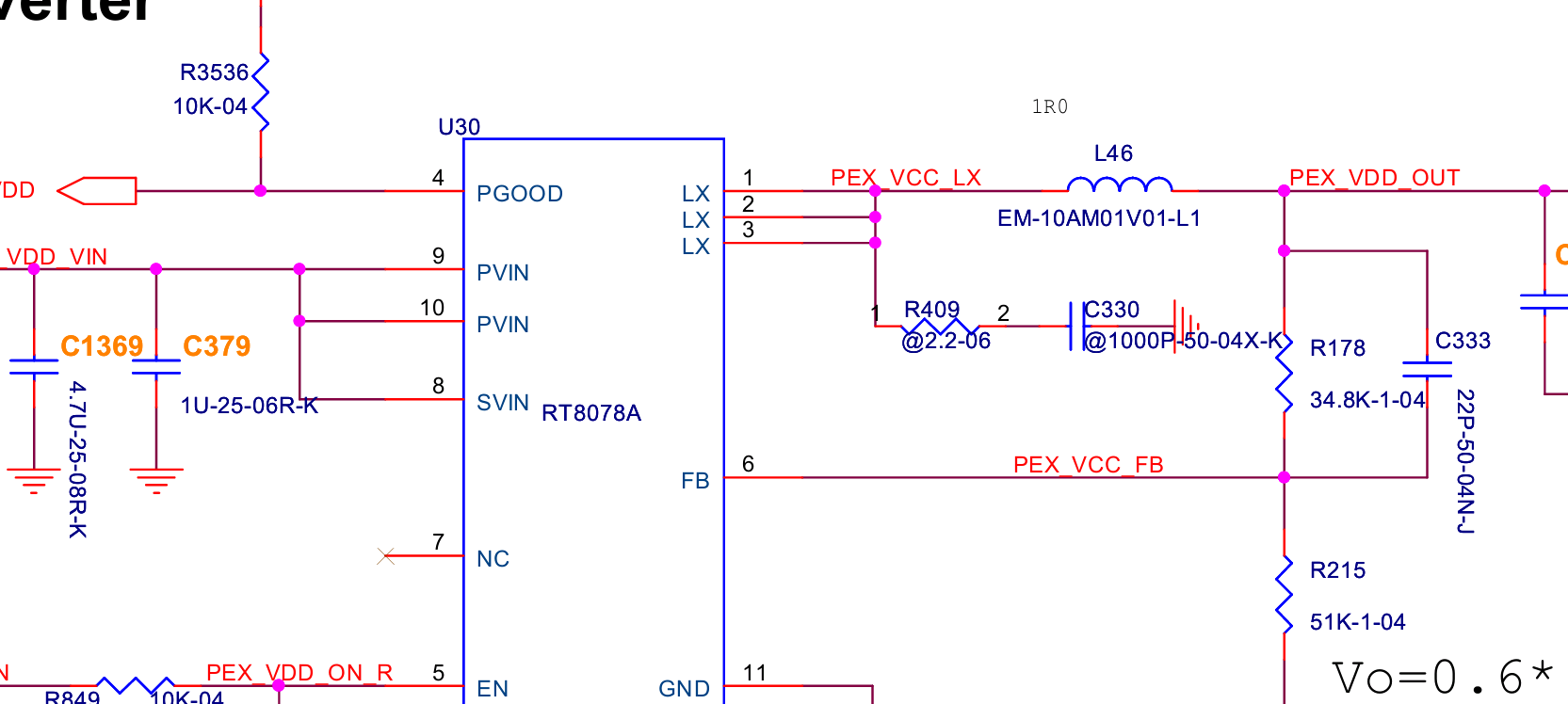

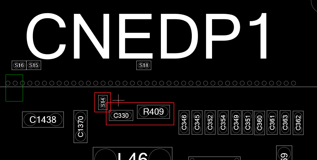

2.第三张图中的s14是不是表示保险,如果是,这个地方是不是会有元器件

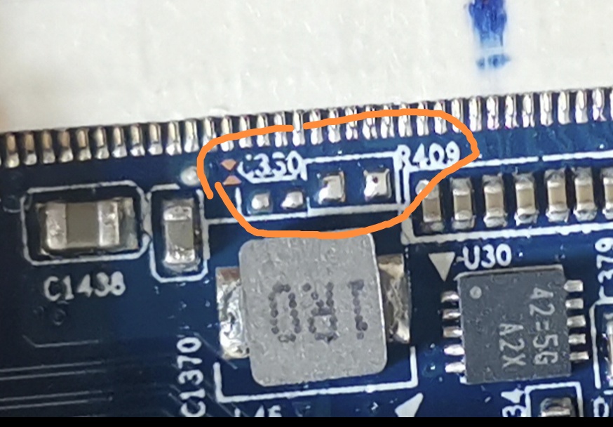

3.C330和R409是不是缺少元器件
4.R409 标注的@2.2-06  ,C330标注的@1000P-50-04X-K释义是?
....点位图,电路图关联信息:GK5CN6X R11
作者: 月饼    时间: 2022-6-9 08:04
1,看不太清,你试试能不能扣掉焊锡,不能的话就是预留的测试点
2,S14是隔离点,直连
3,原本就不装的元件
4,@表示不装,2.2欧姆,0603封装规格 ,1000皮法,50v耐压,0402封装规格,K没去了解过

作者: VXQWd2Vz    时间: 2022-8-14 16:45
请问大佬可以分享GK5CN6X V11 图纸和点位图吗
作者: VXQWd2Vz    时间: 2022-8-14 16:52
刚拆开一台机器,主板和你一样,请看图
作者: 青蟹    时间: 2022-9-6 20:21
VXQWd2Vz 发表于 2022-08-14 16:52
刚拆开一台机器,主板和你一样,请看图
感谢,已修好。保险在反面。一坨锡
