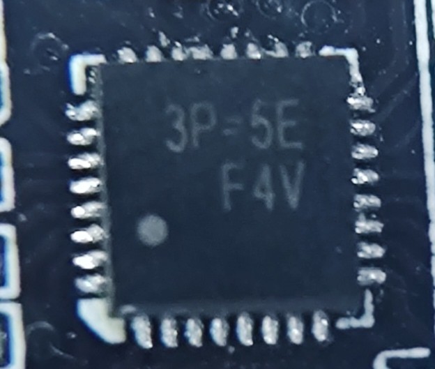

遇到一块JW J3160T的一体机主板,里面的供电芯片全都是这样的丝印,没图纸没电位,还不知道芯片的型号,头都搞大了
补充内容 (2022-6-10 08:19):
NOTE: 在丝印反查网 http:/通过/www.smdmark.com/ 用芯片丝印的3P=,EN=等可以查到真实型号
作者: easy113    时间: 2022-6-8 21:14
RT8175A可能是
