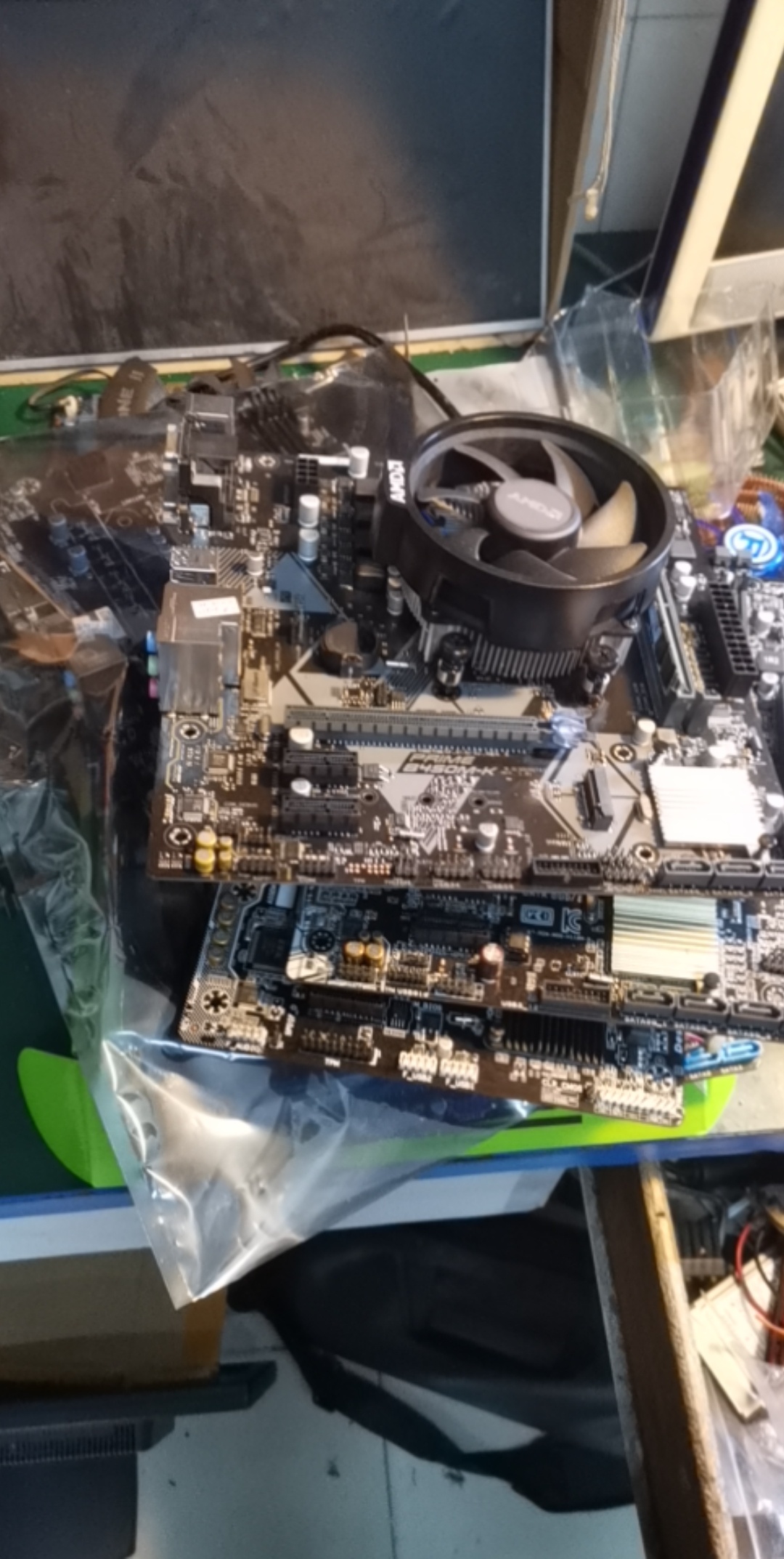

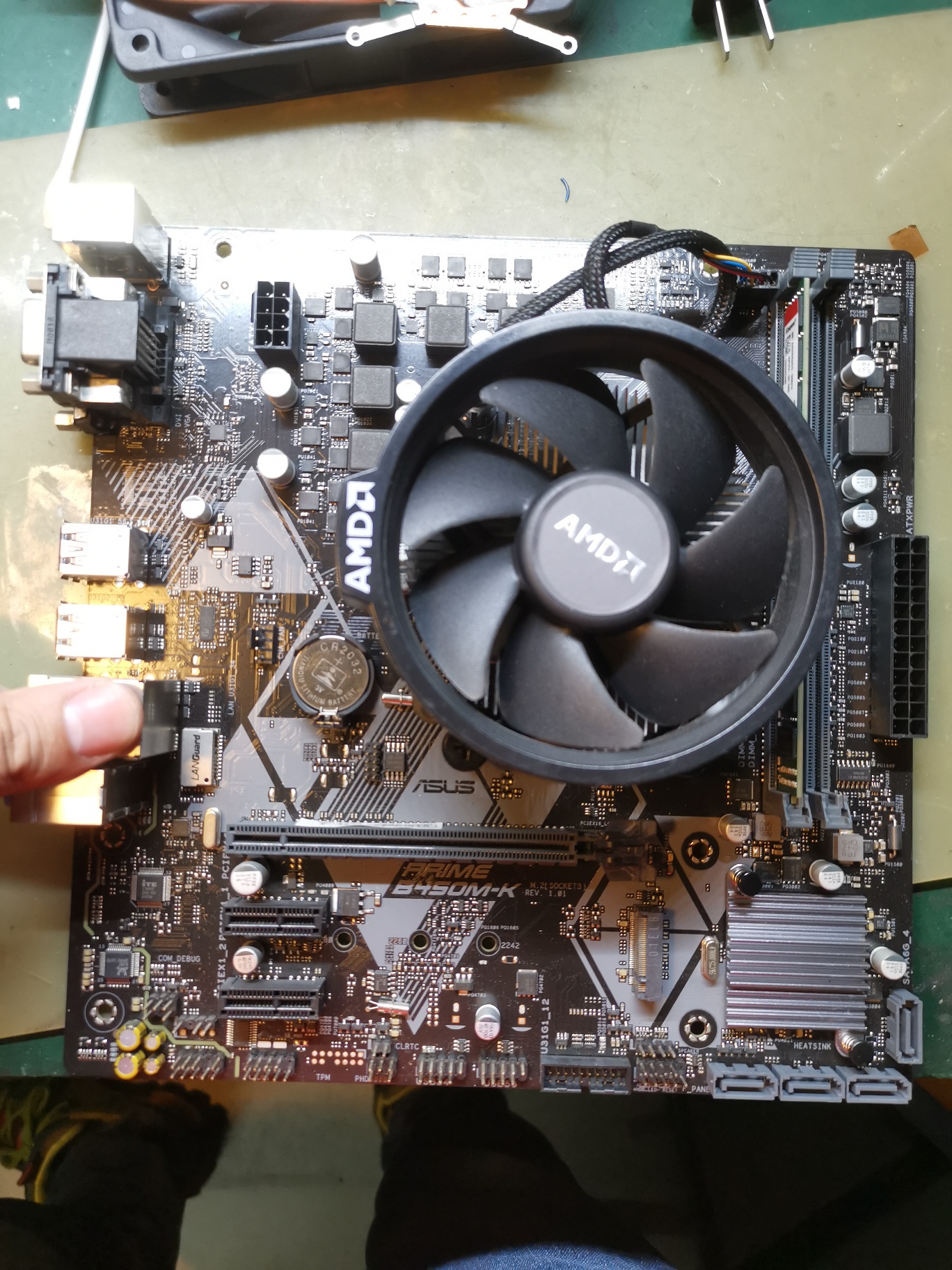

过去2 3出了好多华预 /圣琼 B450M 陆续过保,好几块踩着过保后出现冷机不触发,能触发就正常,有3块现在故障明显了完全不触发。
大神门有冇点图或维修资料供参考
作者: 百花村软件园    时间: 2022-6-8 18:12
桥坏了呗                   测一下USB口数据阻值短不短路
作者: zsmicky    时间: 2022-6-8 18:14
应该不是,冷机不上电,过上一殷时间又能触发。所有功能接口正常

测一测CPU座旁边的晶振看看或者换一下晶振谐振电容

测桥旁边晶振里边那两个小电容,这个应该是设计缺陷

刚看到b站有个视频,B85主板也是这个故障,最后是换晶振修好的。

不触发就那几方面,要么开机电路,要么短路,要么桥坏,查查待机电压,按时序信号查。

作者: zsmicky    时间: 2022-9-8 07:46
其中有一块块换了品振和电容,OK了

楼上的各位大佬,AM4的桥不参与触发的,华硕的查一下sktocc看看是否有效,如果有效,一板待机电压都会出来了,还不触发就查U旁边两个晶振,还有SLP-S3是否发出到EC

请教一下,sktocc是否有效是看他的电压吧?一般多少V是正常的。
作者: lzw004    时间: 2022-10-12 17:19
不装U没有3VSB和1.8V等,有3vSB,1.8V,0.9V等基本上就是识别到装U了
