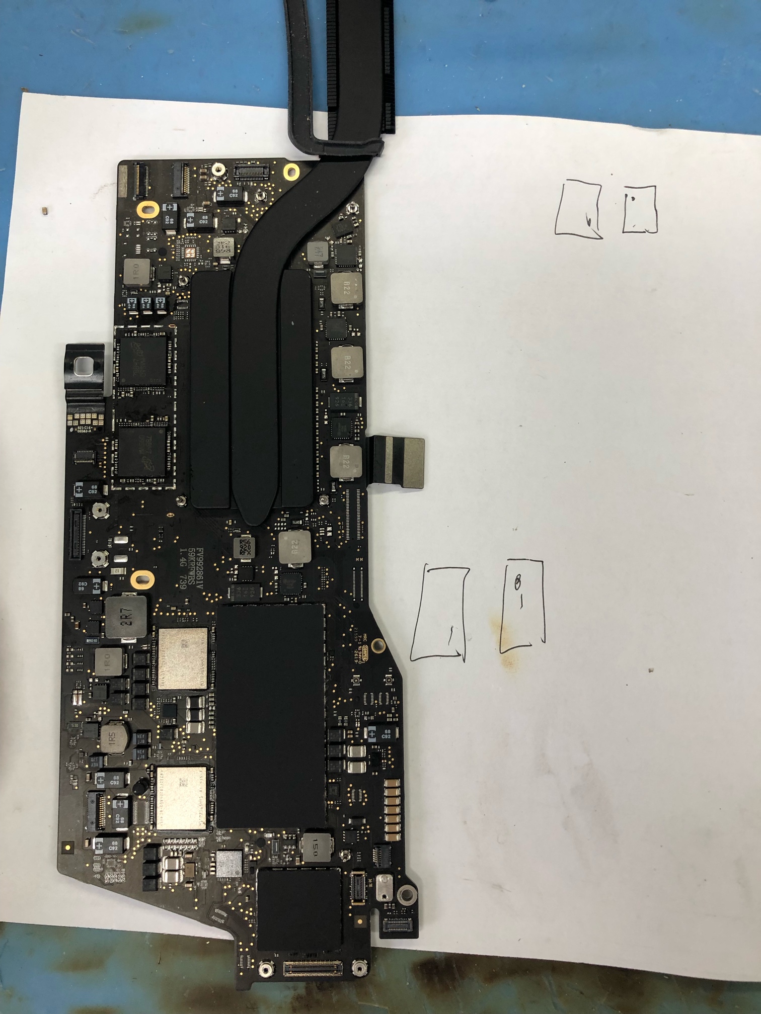

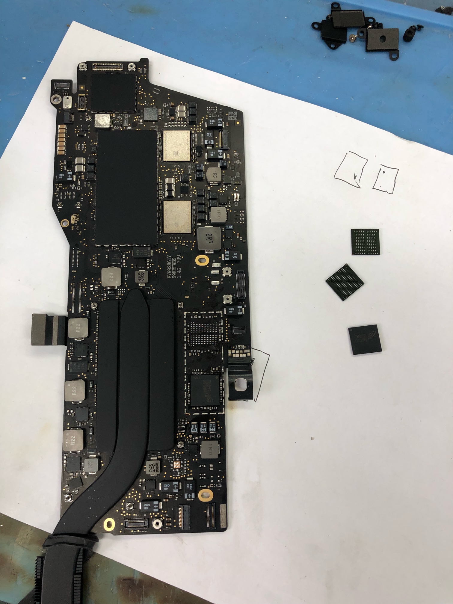

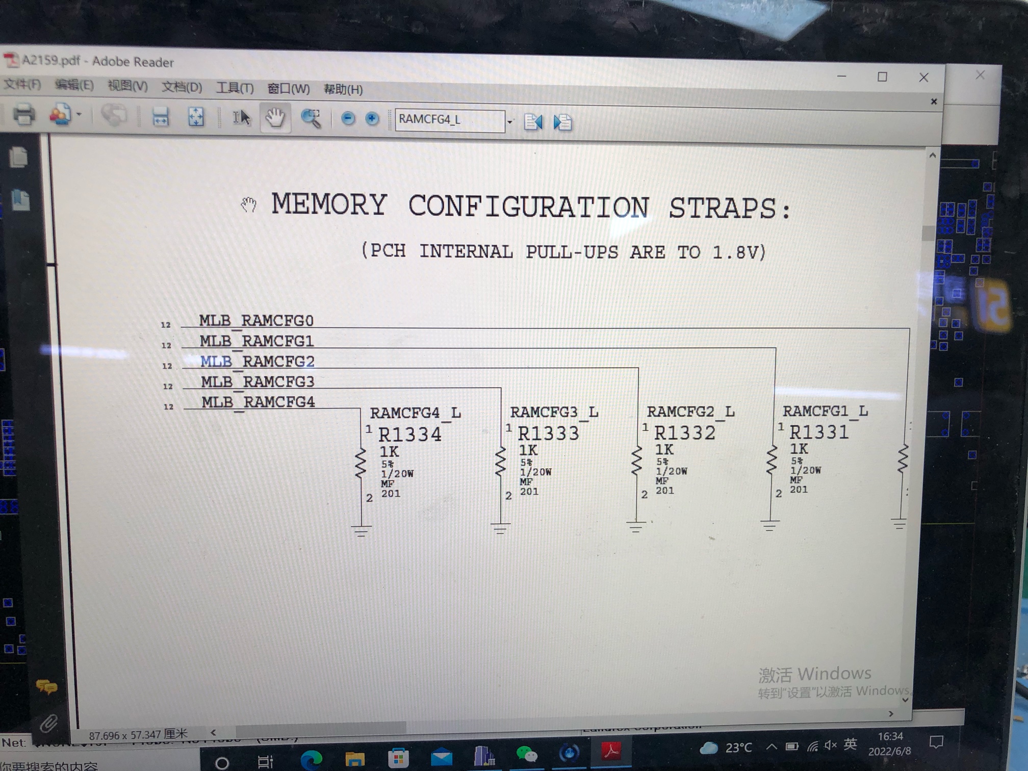

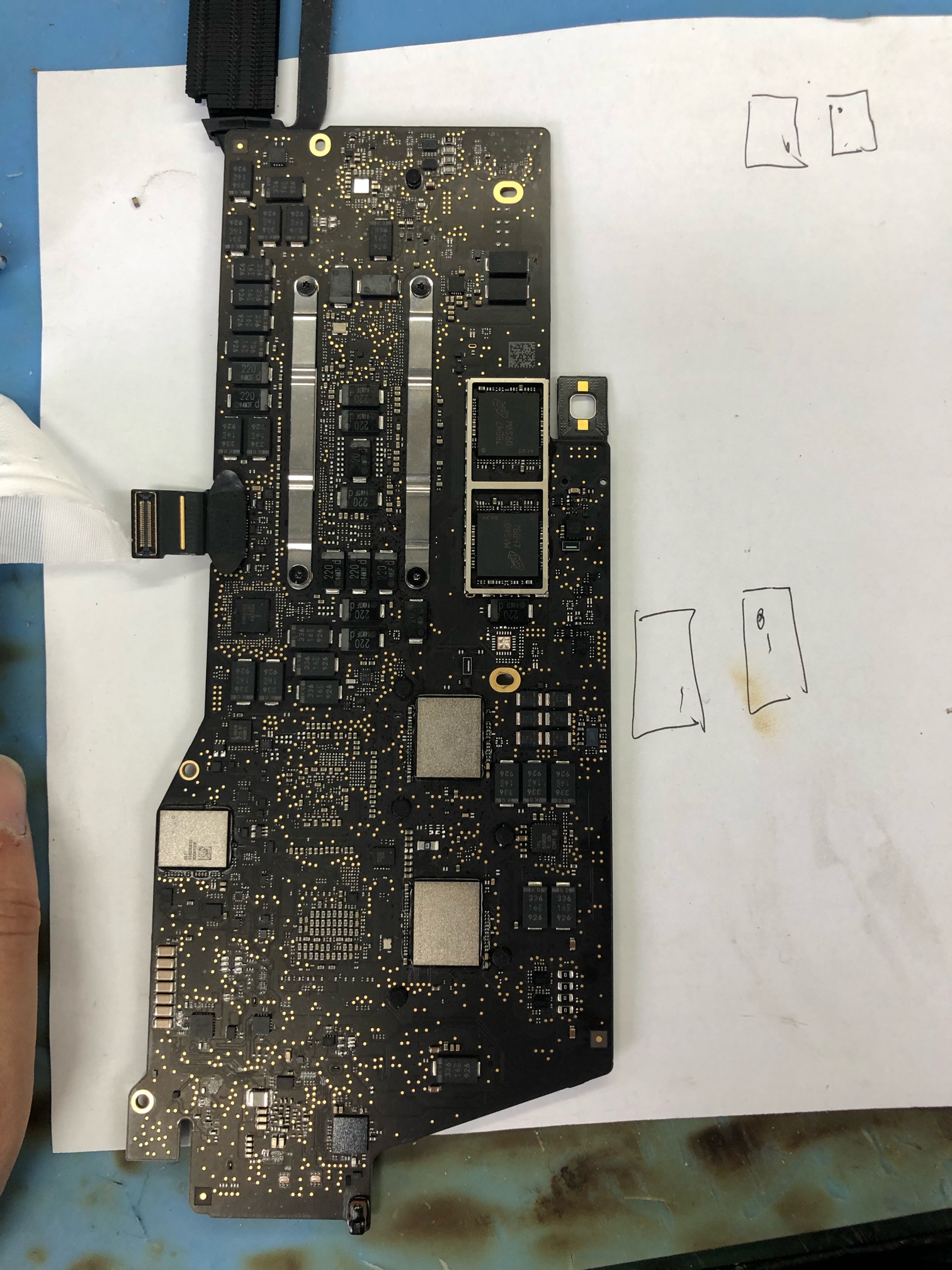

苹果笔记本电脑A2159升级内存,8G升级16G,把R1332电阻去掉
作者: 手机=笔记本维修    时间: 2022-6-8 18:14
去掉一个电阻,换四个颗粒就可以了吗
作者: apple维修服务商    时间: 2022-6-8 18:27
是的,去掉一个电阻,换成16G颗粒内存就可以
