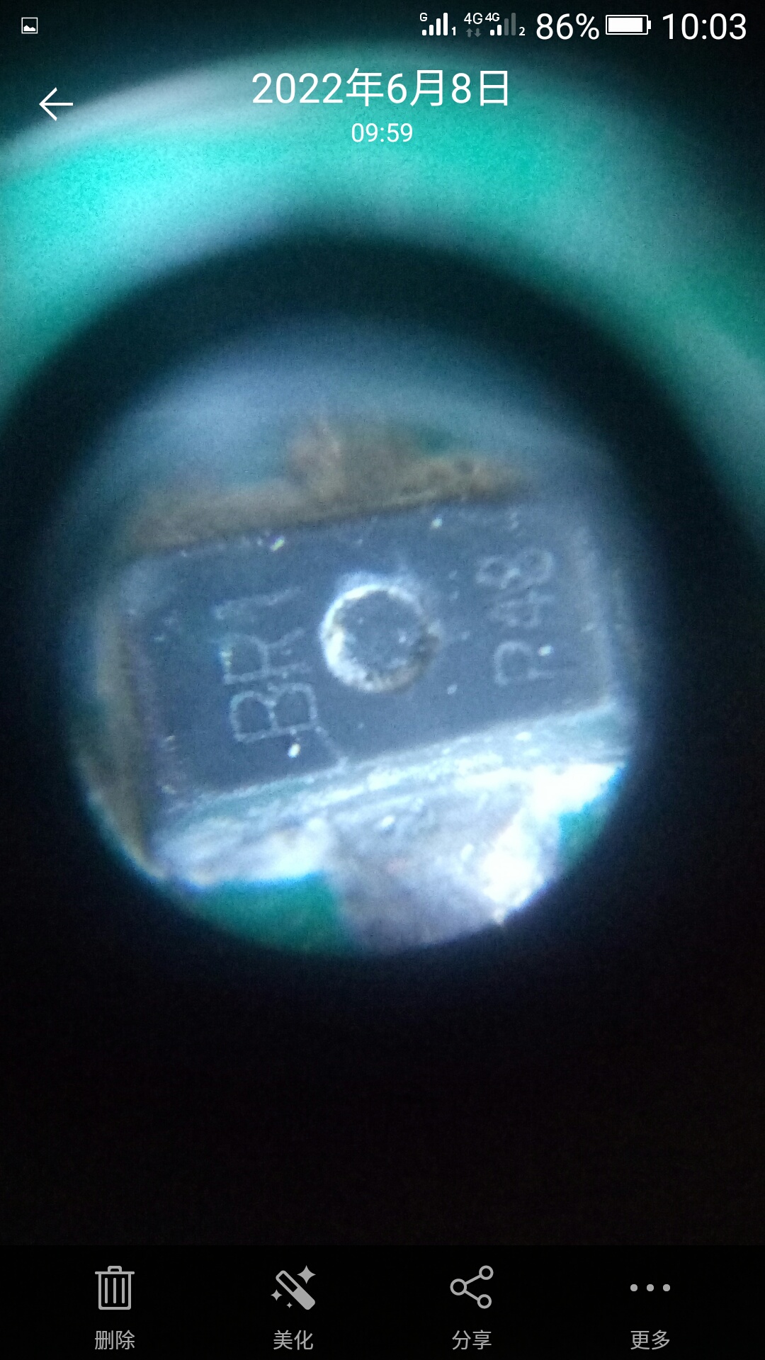

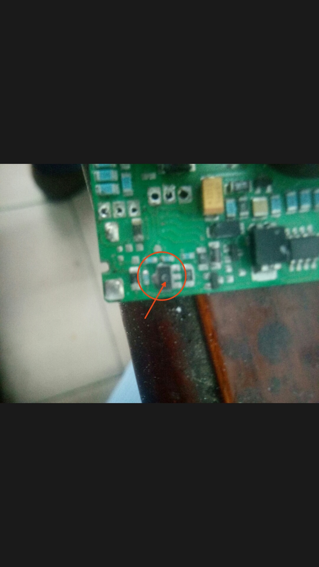

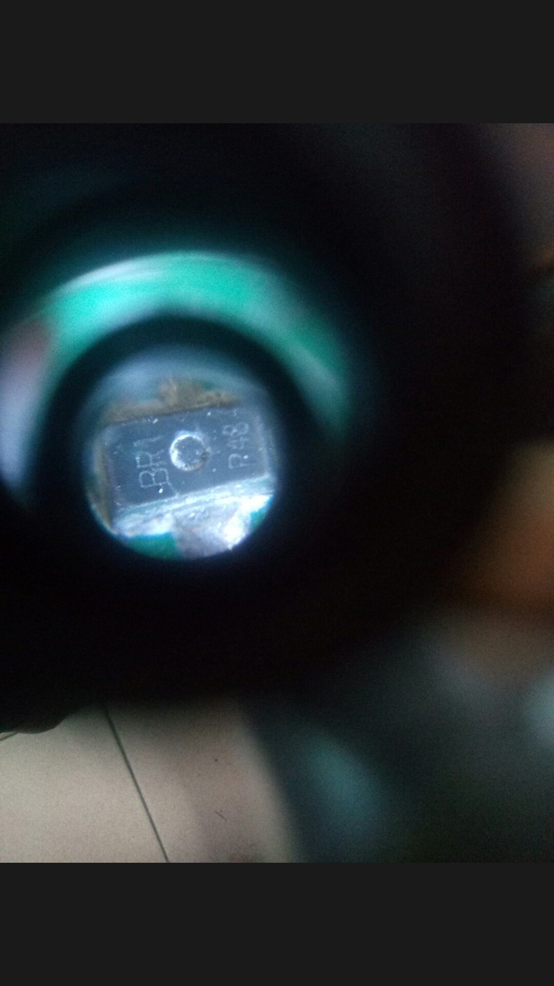

一贴片SOT-223  印字BR1  P48是什么型号的集成块,知道的告诉一下!附图如下

2SB709A 丝印BR1 SOT-23 PNP 贴片三极管 45V 100mA 晶体管

用二极管档两两引脚测一下

PNP型三极管?

知道是个稳压块,不知道具体型号,坏了得买一只,卖元件的知道不告诉,还得让买10只,不另卖,还贵的要命!真缺德呀!

看后级电路是多少伏的,可以用AMSX.X系列三端稳压代换试试  详情 回复 发表于 2022-6-15 15:28
看看后级供电是多少伏,实在不行背个辅电模块  详情 回复 发表于 2022-6-9 17:03

最后拆掉测量是只三极管!并且是好的,IGBT前面的一个驱动管!
