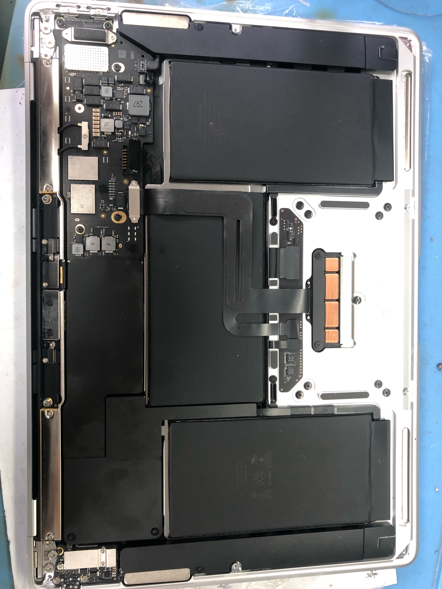

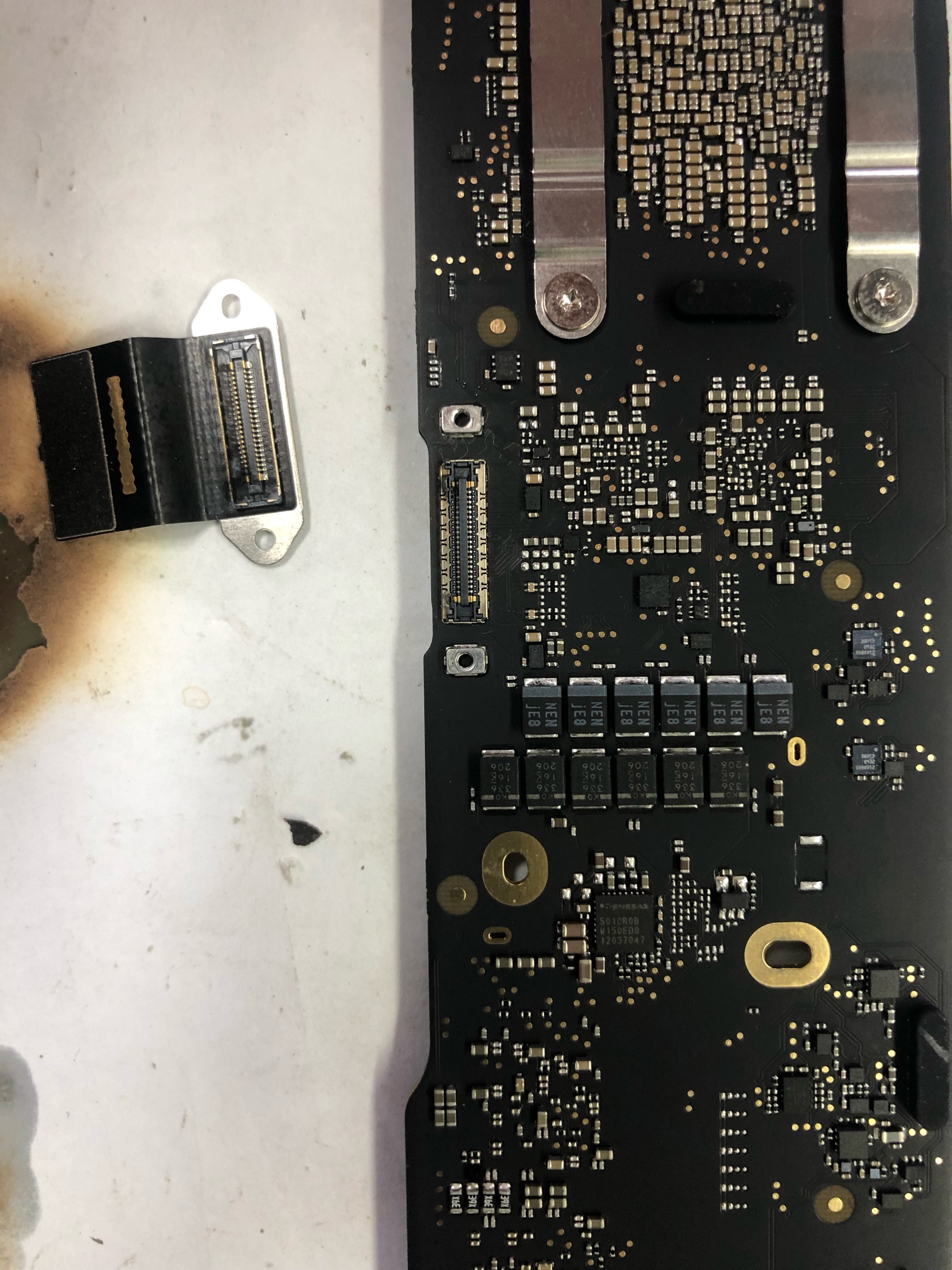

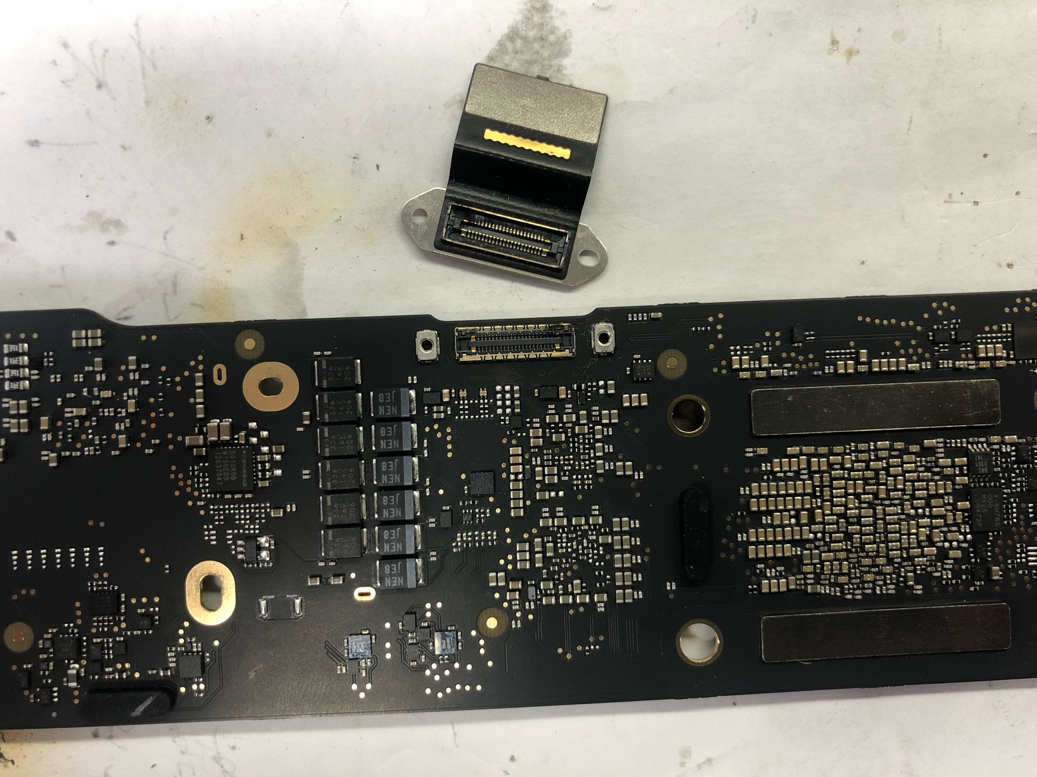

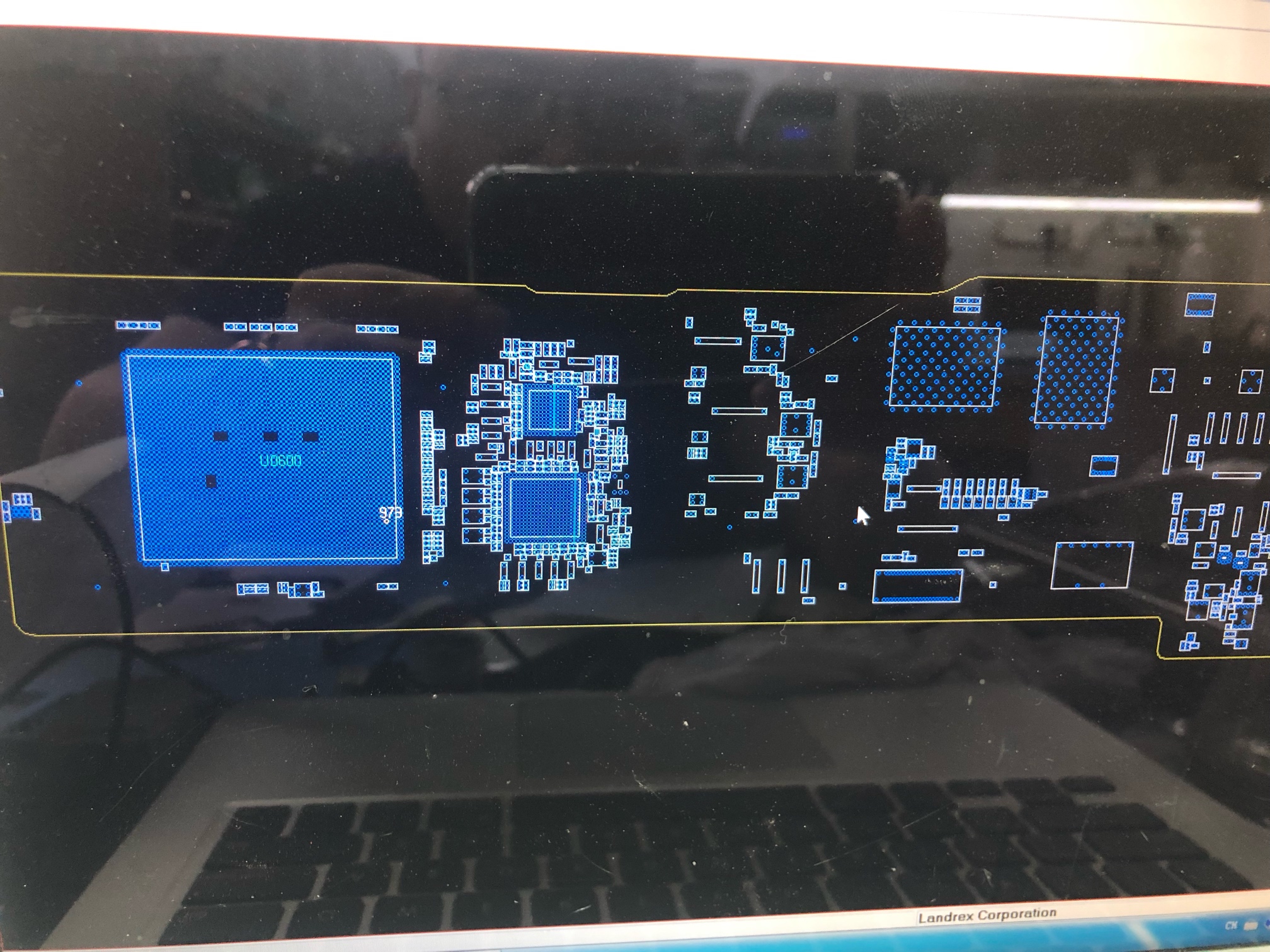

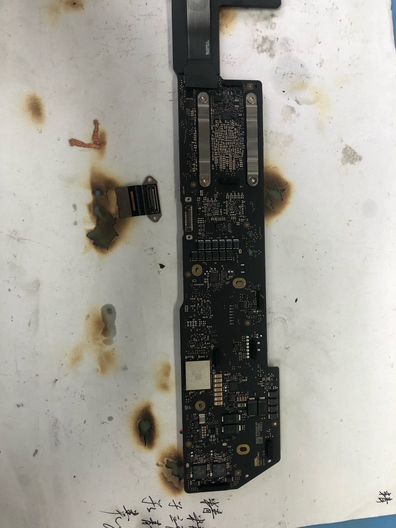

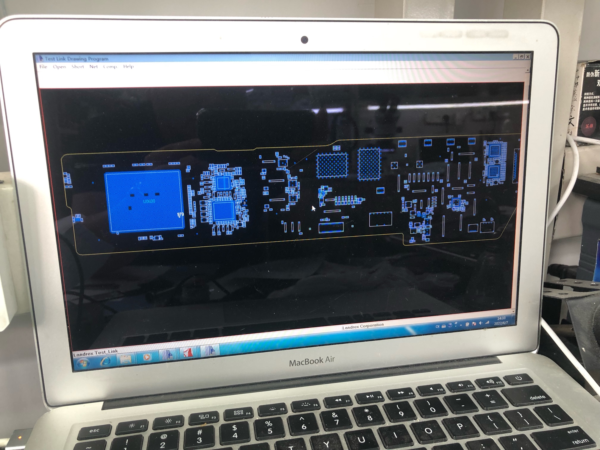

苹果笔记本电脑A2337,M1开机不显示。主板显示电路进液腐蚀烧短路,LPDP_INT_AUX_C_N短路,连接原件JP600、RP603和M1CPU  U0600,经过量测判定CPU烧坏

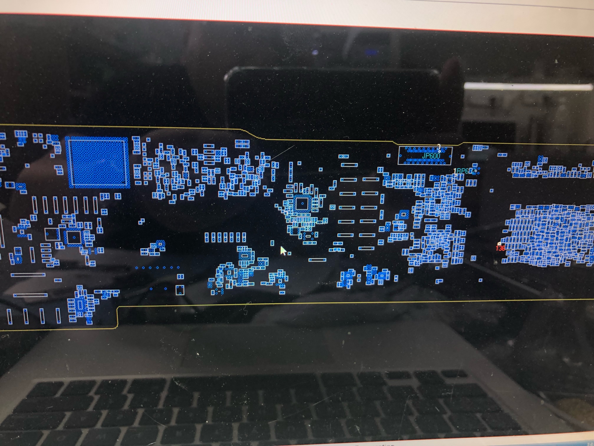

作者: hszit998    时间: 2022-8-22 10:16
楼主可不可以提供一下点位图和看图软件
作者: apple维修服务商    时间: 2022-8-24 12:27
hszit998 发表于 2022-08-22 10:16
楼主可不可以提供一下点位图和看图软件
需要什么图纸可以卖你
