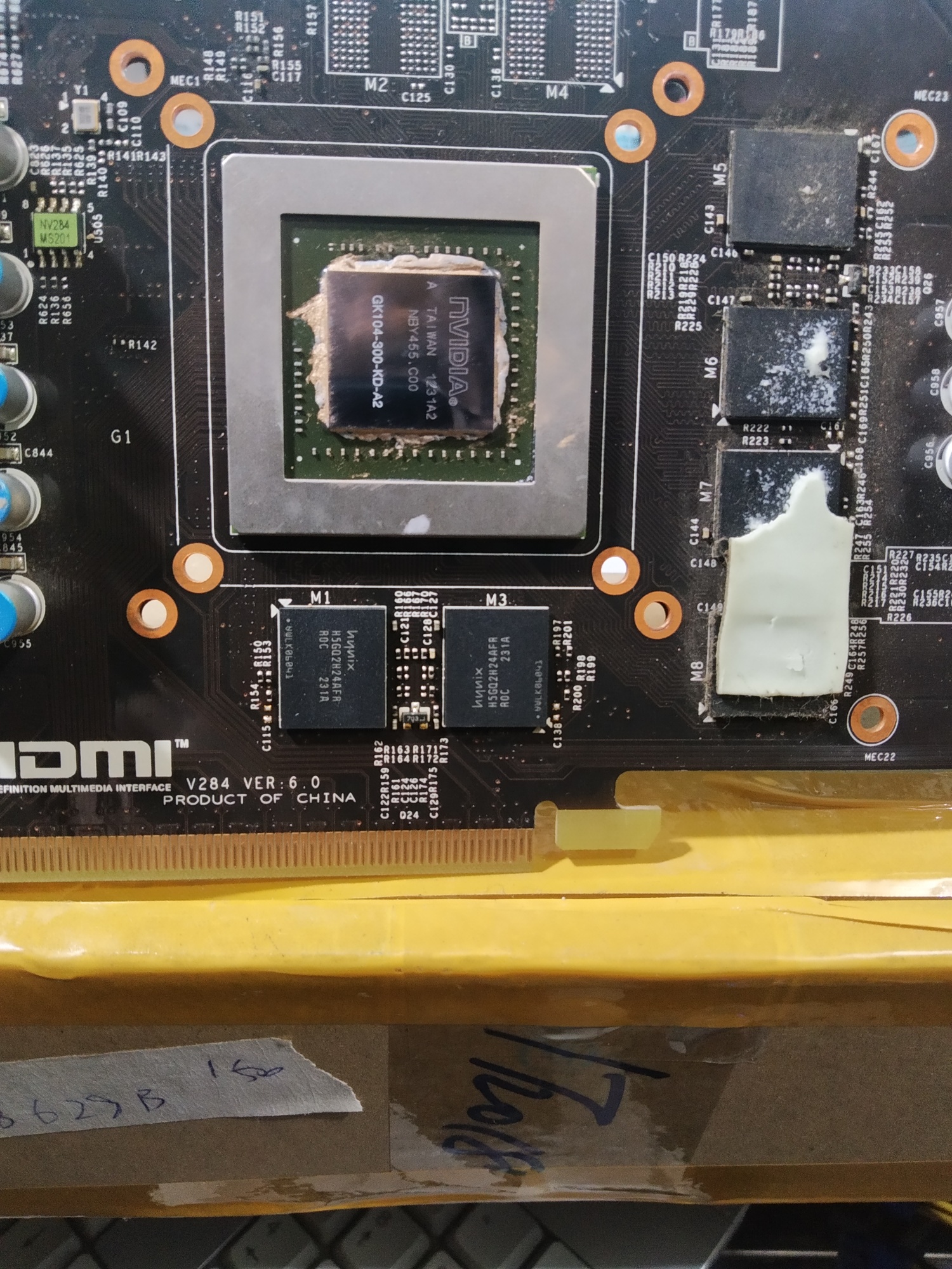

装驱动花屏,mats测试pass,mods测试报错690并且花屏,花屏后用mats测试报b1位置显存错误,加焊了显卡背面的两个显存,故障无变化,请教这种排列的显存定位规则
作者: access-l    时间: 2022-6-8 10:17
M8为B1。M1、M3、M506、M508组成A通道,M7、M8组成B通道,M5、M6组成C通道。三通道共192位宽。
谢谢大神,理论真牛,我都没想到192位的事情,我去试试,再次感谢,咋这么多人才呢
