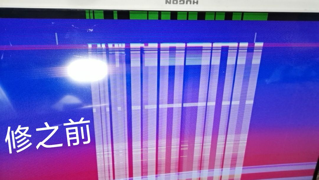

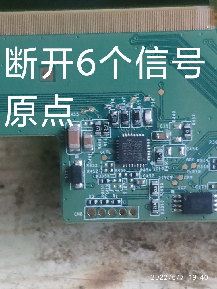

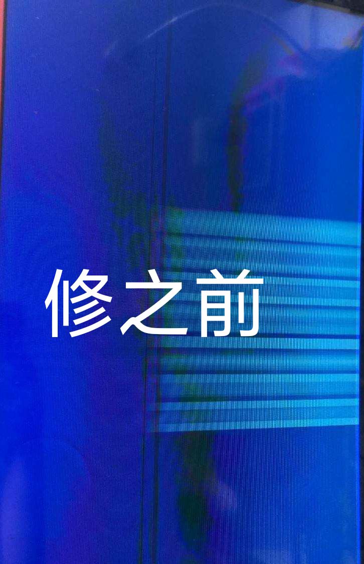

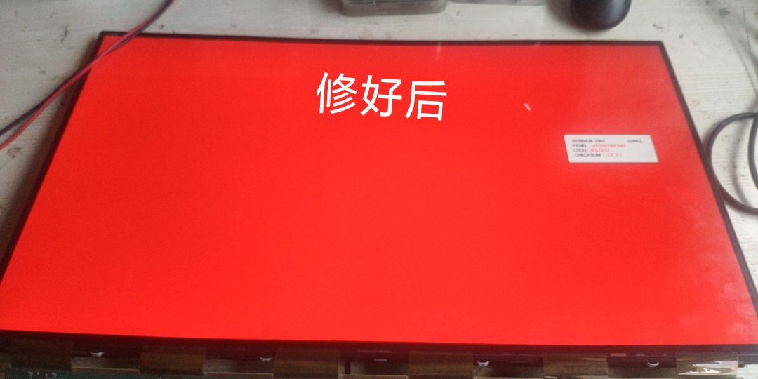

Cc240lv1D VER.04花屏横线干扰纹,我看了论坛里有很多师傅遇到一样的问题,都说无法维修了,我抱着修大屏电视的修法断开一边y的链接线居然正常了!死马当活马医吧!用多久算多久吧,已经和客户沟通好了!有没有其他师傅给点其他意见能完美修复的谢谢!这个我估计也用不了多久??

你好 具体是哪几个呢 刚好手上和你一样的问题
作者: Bok    时间: 2022-6-16 14:47
我也试了你的方法 目前还稳定

作者: 刘永林    时间: 2022-7-6 19:51
我也试下了,正常了、

怎么我只用镊子挖了6个2.2的电阻,由粗花屏,变成没图像有背光的屏了?
作者: 阿勇88    时间: 2022-7-27 17:16
电阻不能去掉,只能在断那六个点位
作者: 百度DxLr8    时间: 2022-8-15 13:19
断点位怎么断,能不能教教具体的操作方法。回去我也试试,一样的显示器一样的问题。
作者: 百度DxLr8    时间: 2022-8-16 12:34
回去看了看,同样是CC2340LV1D的板子。但是这个地方的点位不同。上面分别显示ck1,ck2,ck3,ck4,stv.vss等7个点位的原点,顿时懵圈了。不知道是不是该断这几个?上网百度了一下。,有断CKV1~3,CKB1~3这6个点的。
作者: 百度DxLr8    时间: 2022-8-19 14:24
整的这个板子。,都找不到CKB1~3这几个点。STV点应该不能断,断了就直接黑屏了。
