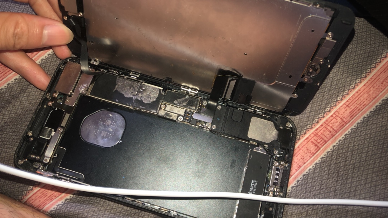

IPhone 7 Plus主板关机也发烫,充电立马可以煎鸡蛋,漏电严重,拿给别的店也检查不出问题,咋回事大神们。

手摸那里烫的厉害,就检查那里,估计电容短路了吧,主供电芯片周边的小电容,容易短路,摸一摸哪里烫,万用表量一量
作者: langjitianya6    时间: 2022-6-8 20:13
关机也烫,肯定重点查3.3v
作者: 麦毅诚    时间: 2022-6-9 10:46
换块主板就行了呃
作者: 8235687    时间: 2022-6-10 06:39
红外成像仪照一下就知道了
作者: pyz2008    时间: 2022-6-12 18:25
这么烫都查不出来还修什么手机
作者: 深爱及海    时间: 2022-6-13 07:02
买个红外温度检测仪呀
作者: kk2011    时间: 2022-6-23 08:34
捡钱都捡不了
作者: 株洲翔龙    时间: 2022-7-4 08:55
新手不知道耶不要打击别人嘛!!多在论坛里问问,多看相识的文章就知道了!
作者: 回音哥    时间: 2022-7-15 15:51
排除外配了吗
