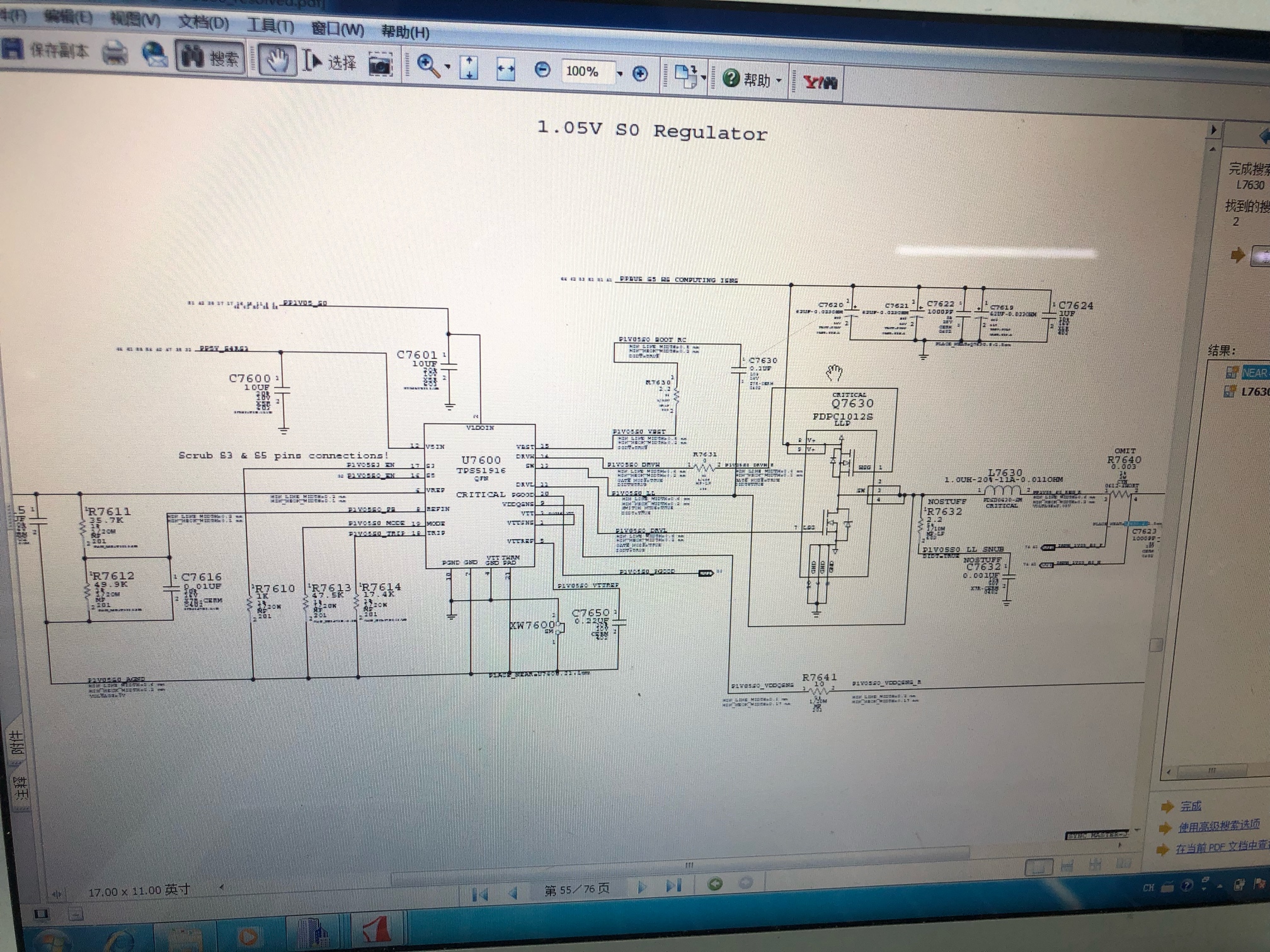

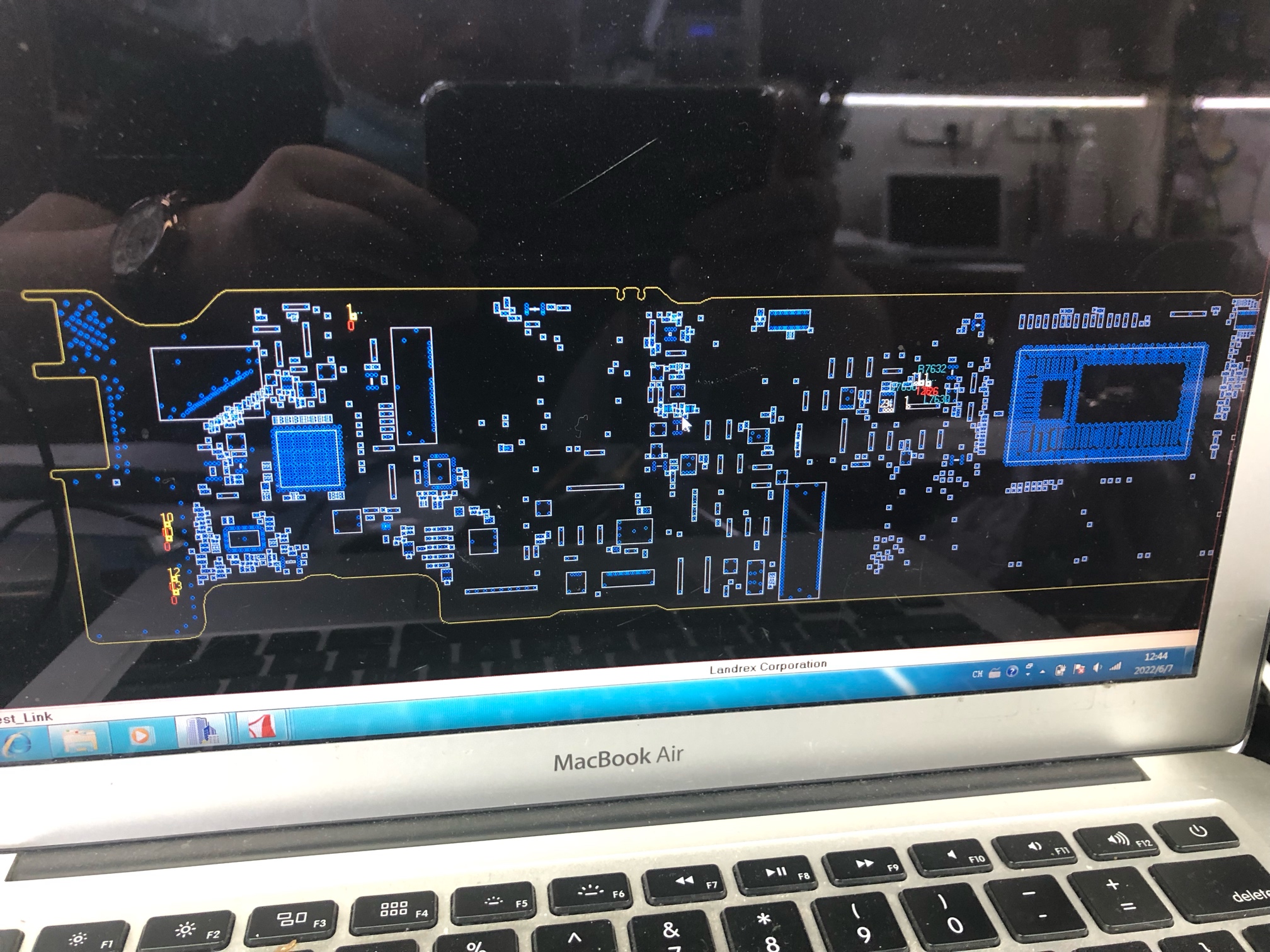

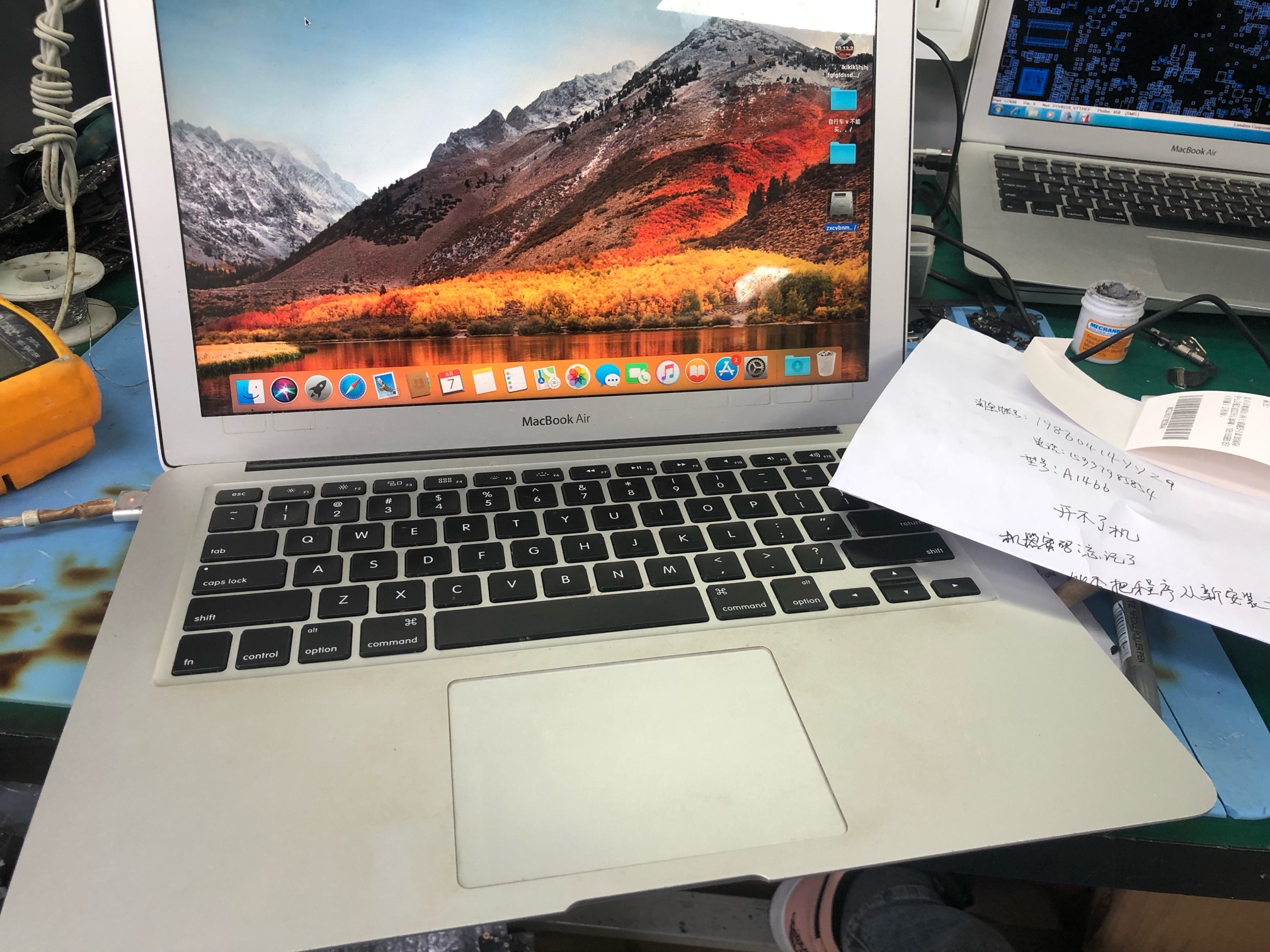

苹果笔记本A1466不开机,主板量测没有发现主板电压短路,通电量测发现CPU电压1.05V  S0电压只有.37V,电压不够,根据上电时序,发现U7600发出的电压不够,更换U7600后电压正常,主板开机
