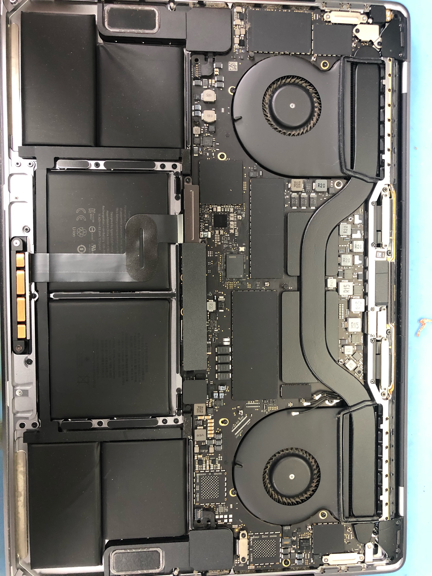

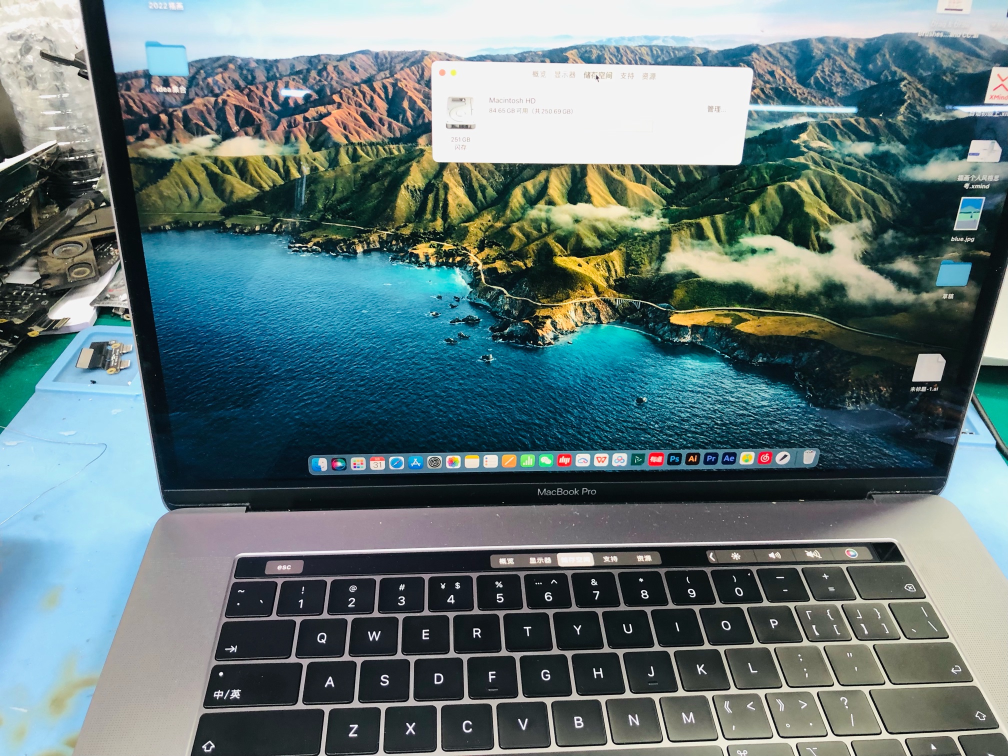

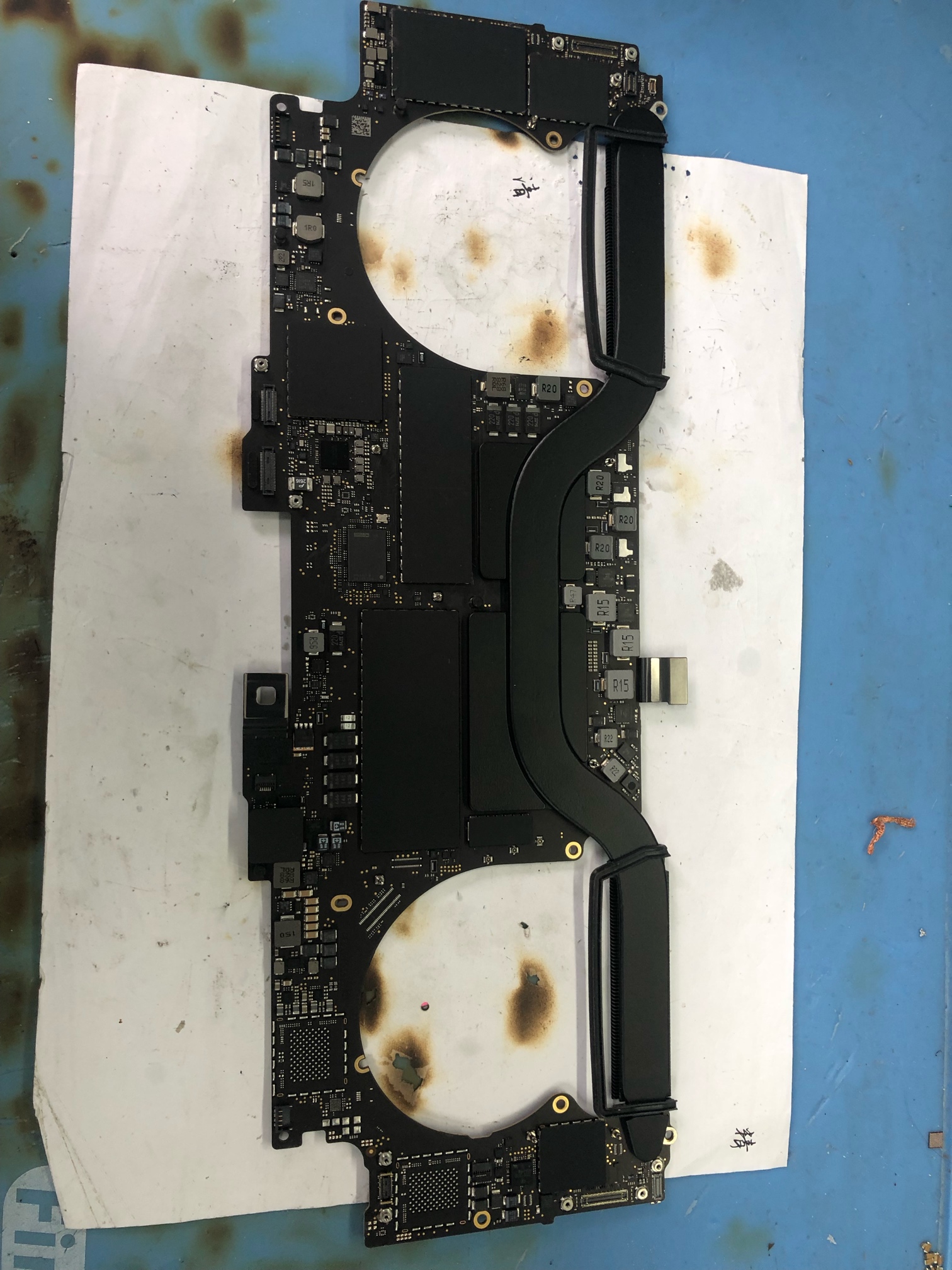

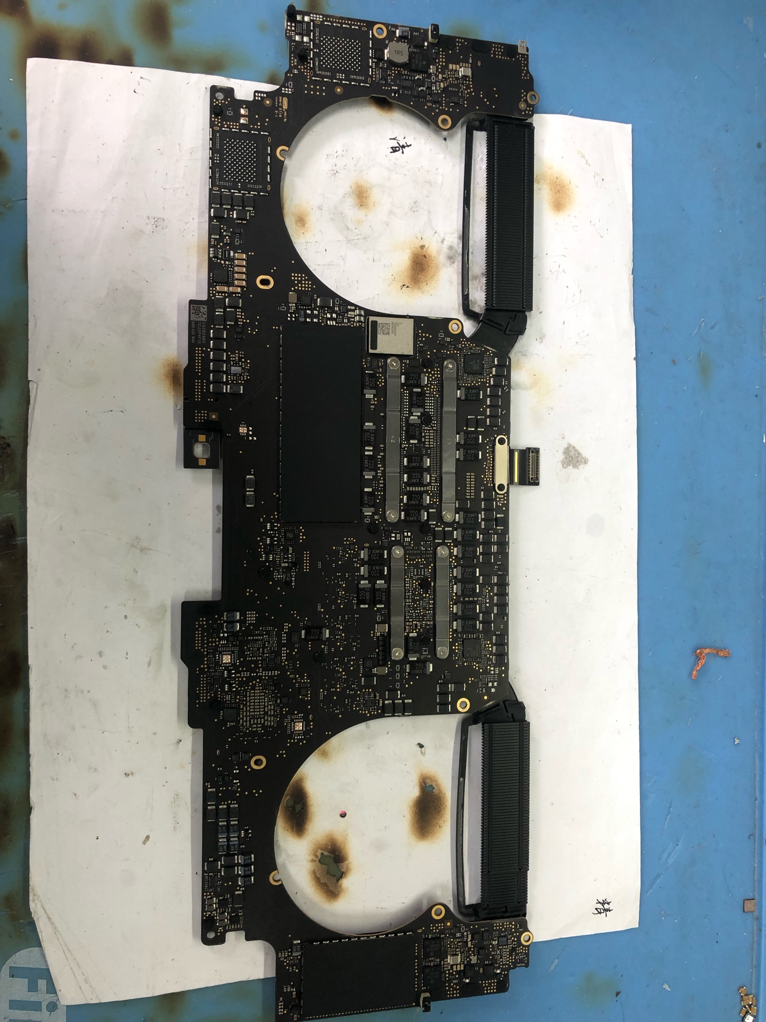

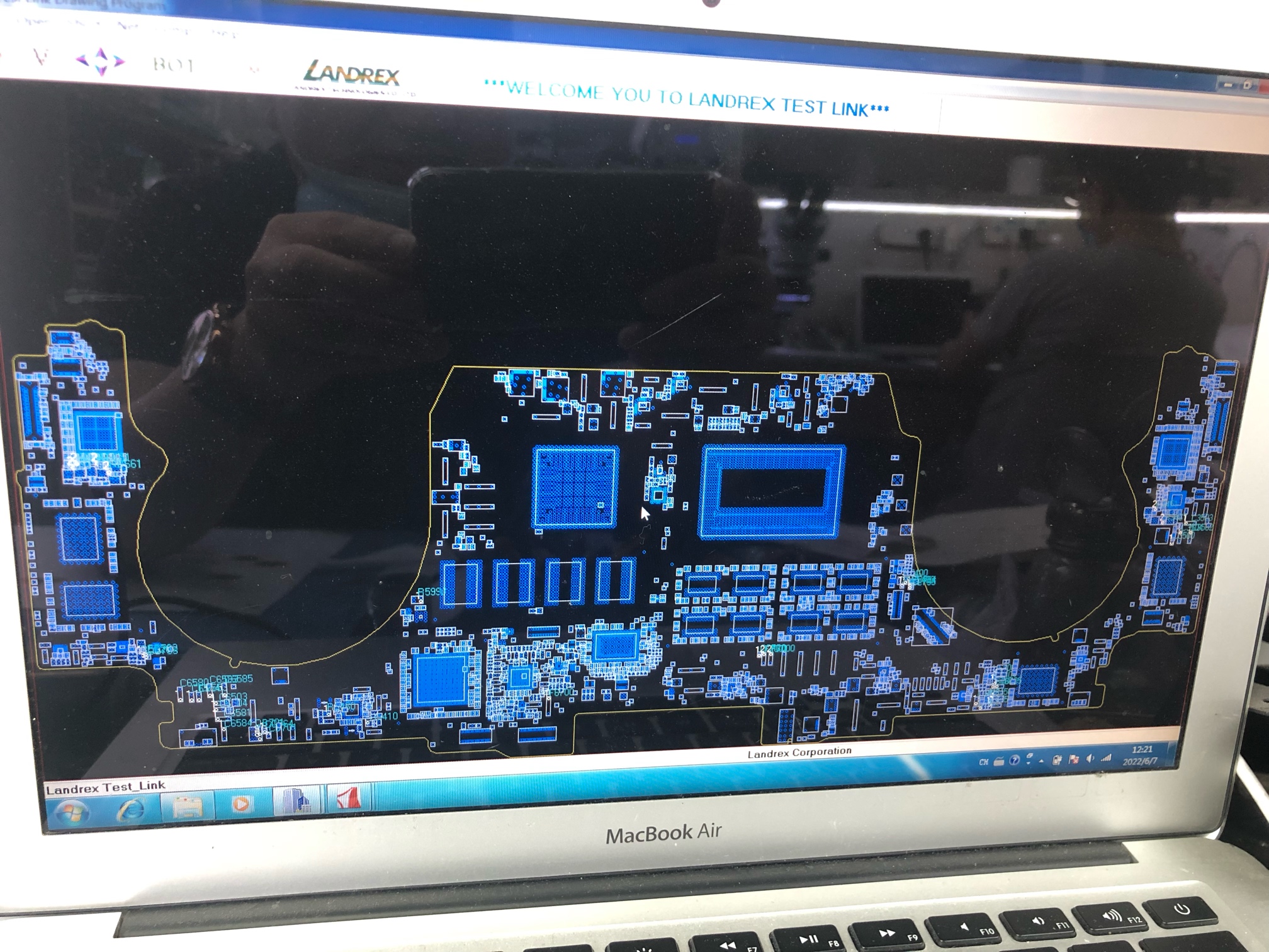

苹果笔记本电脑A1990不开机,量测主板短路,量测12V电压通电没有出来,更换12V转化电压U7100,12V正常输出
