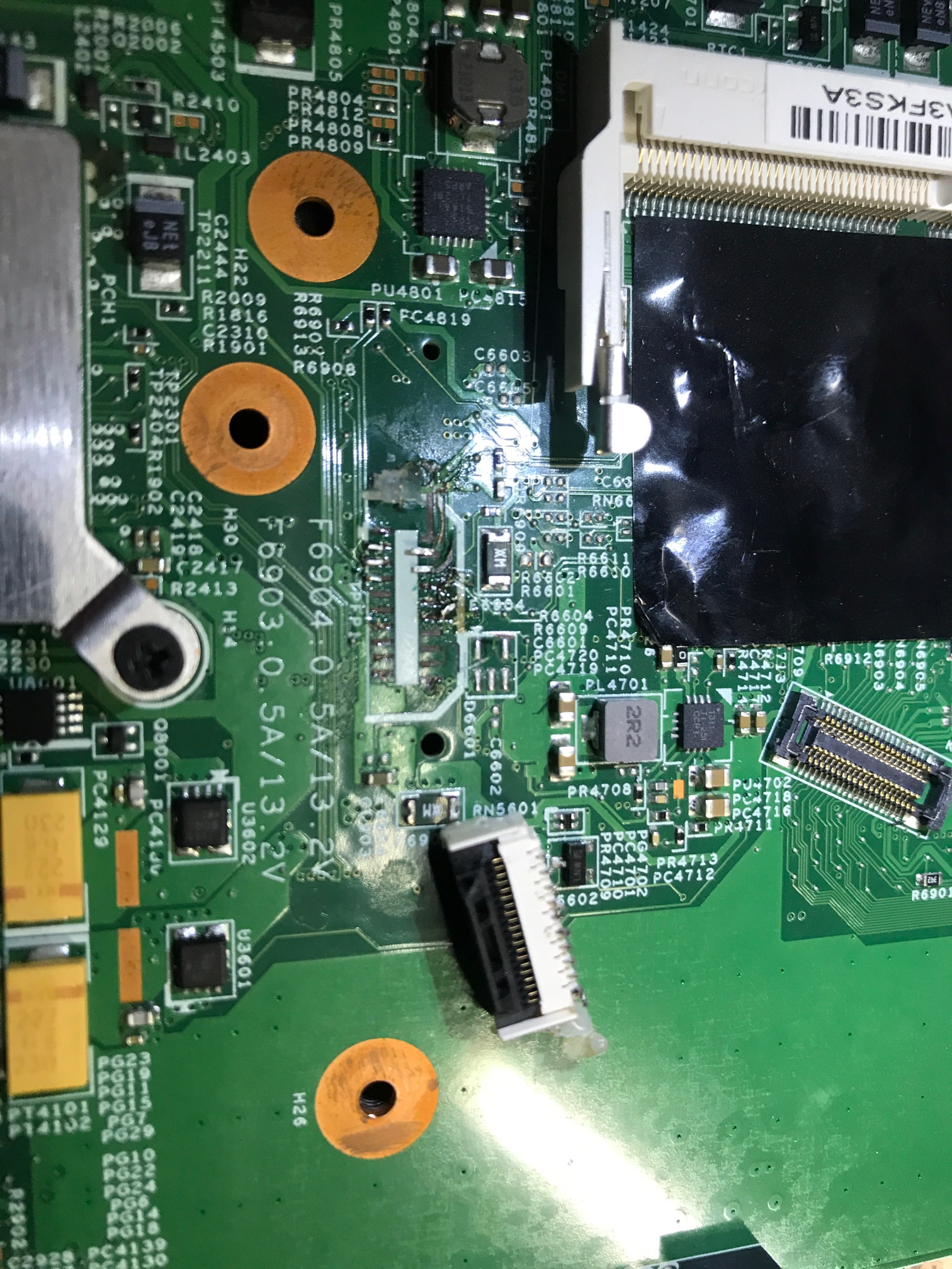

联想L510 维友们要注意这个下触摸屏的排线口,反人类设计的

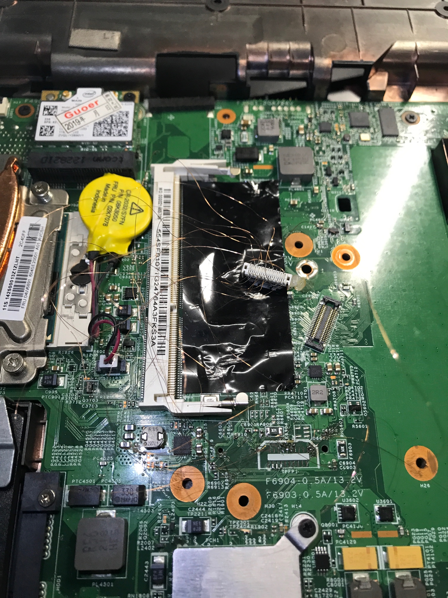

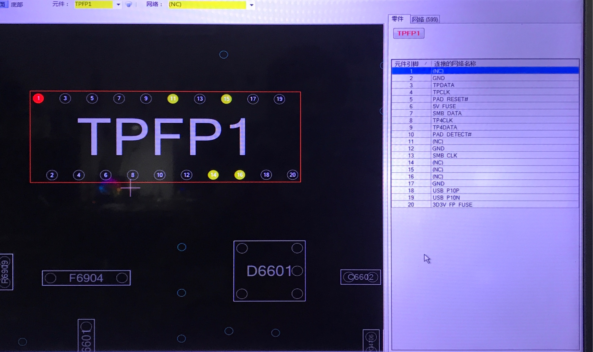

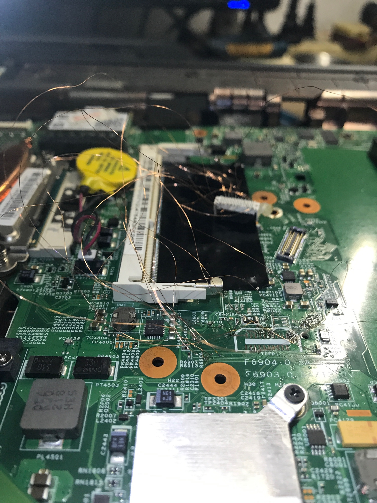

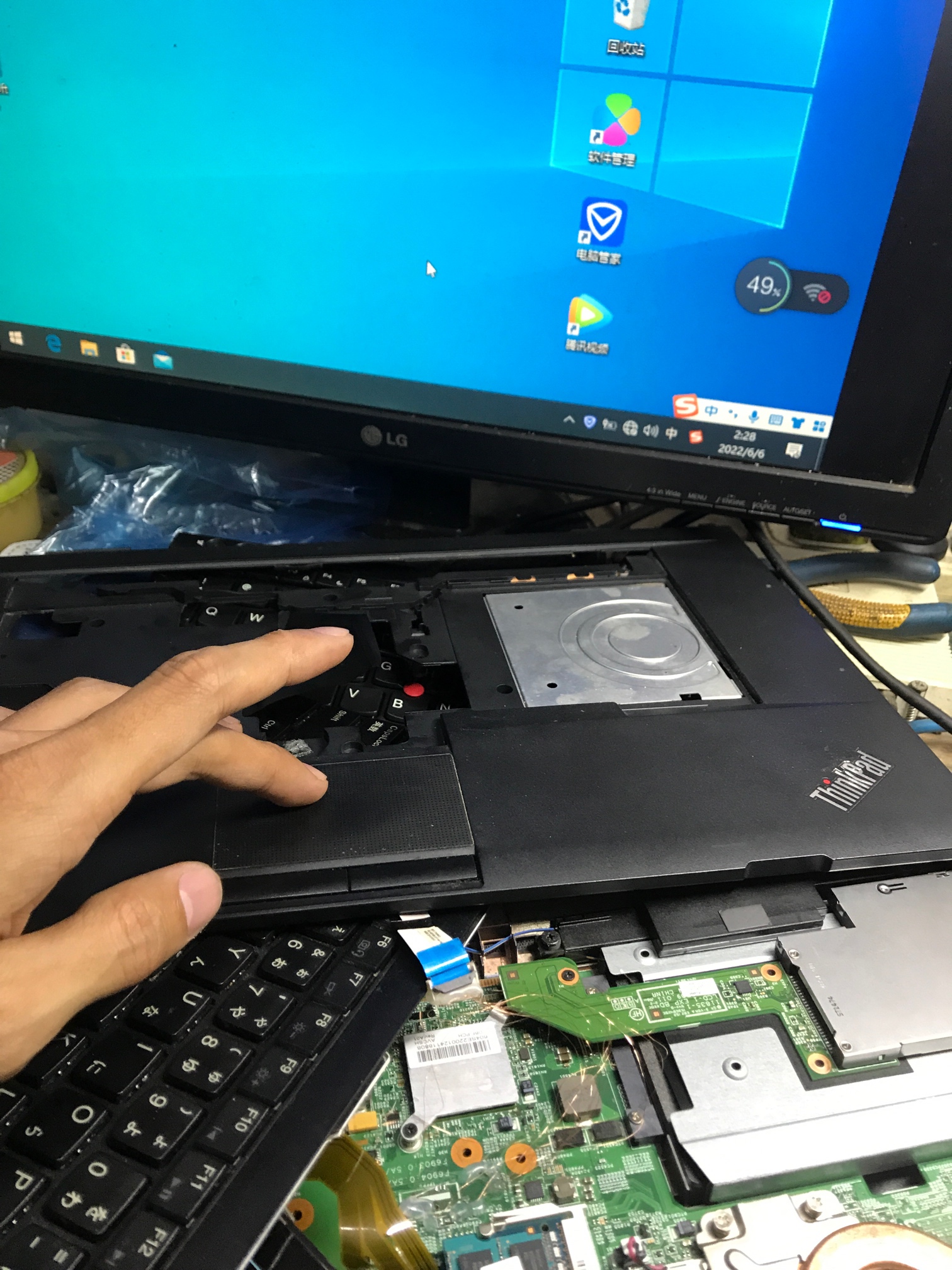

向下是固定,扣上来才能拔开触摸排线,二修机 我只接触过一次这机器。下触摸板故障右键故障和外接鼠标都不能正常用。换新键盘小红帽也用不了,盘它!底座飞线。
