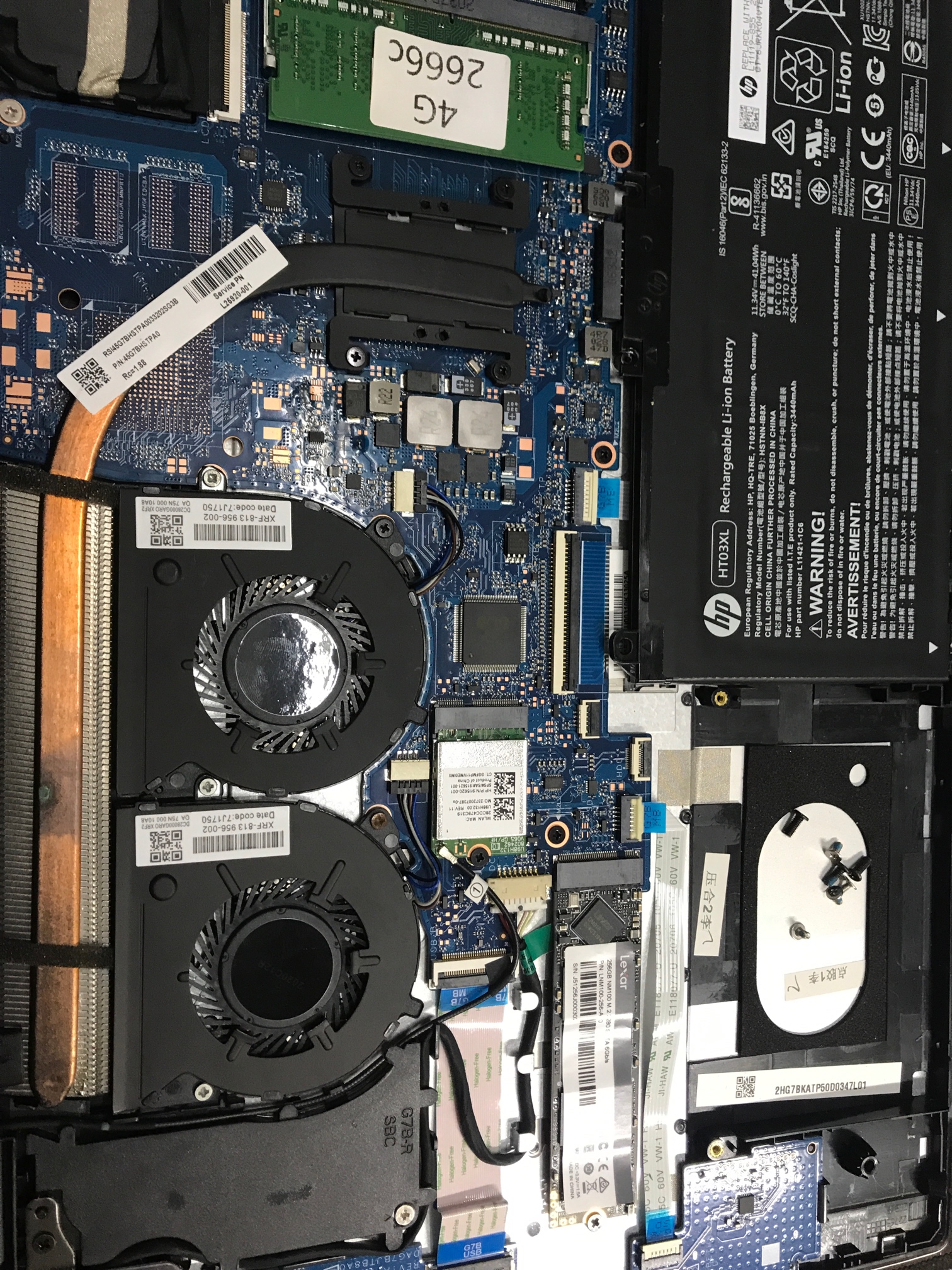

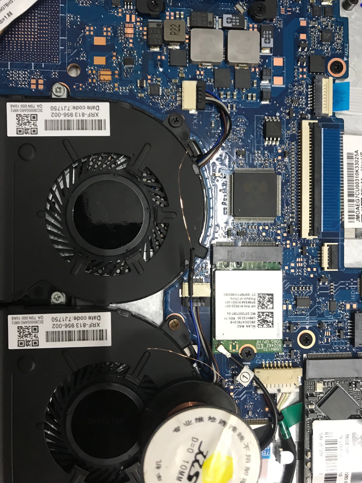

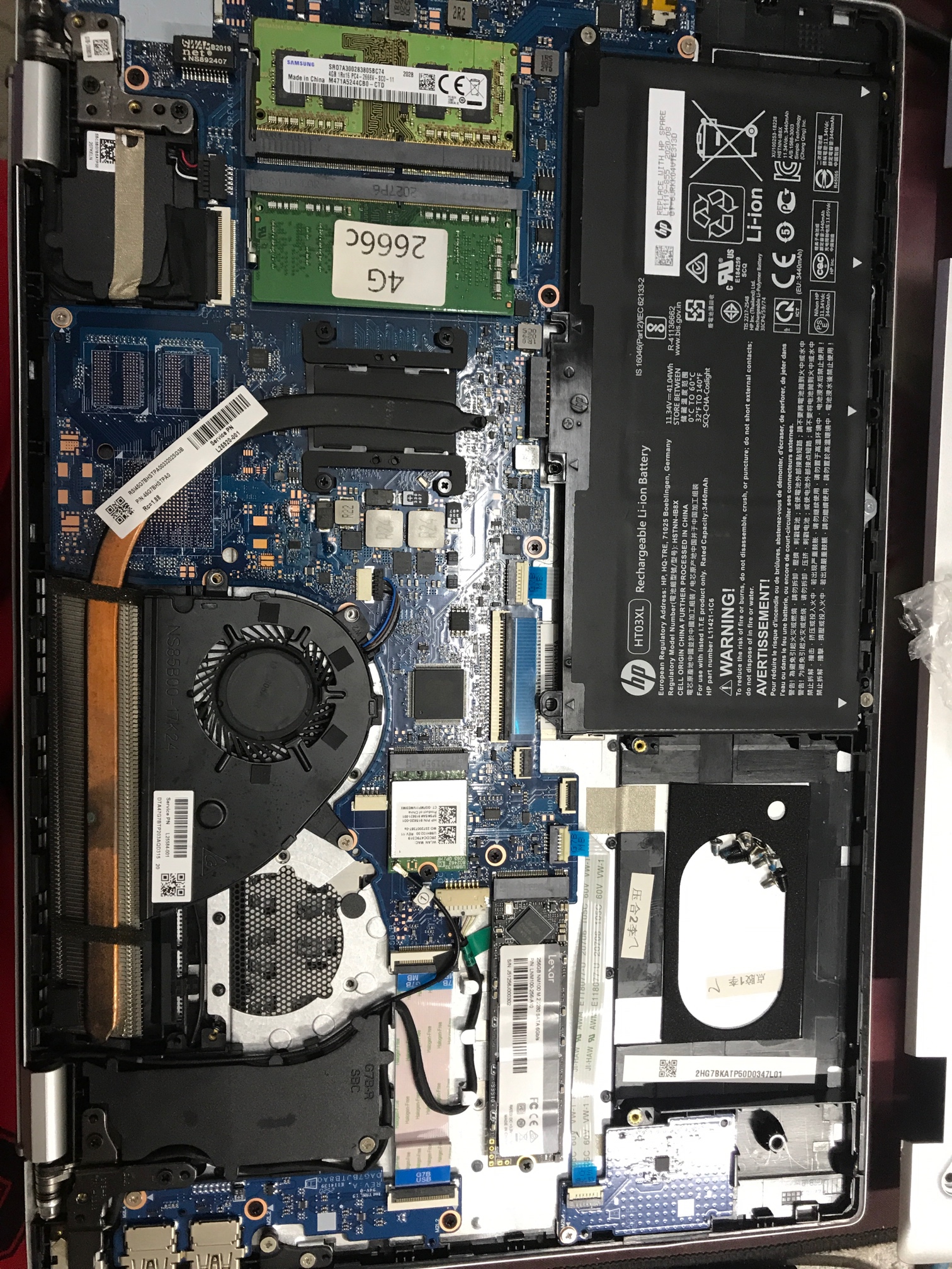

HP TPN-Q210 机器比较热 干脆改双风扇。这配置分独显和集显,在集显的配置下装双风扇只有一个转 挑线从另一个风扇回馈信号飞线接起

桥供电芯片附近可拍张高清图片吗?谢谢
