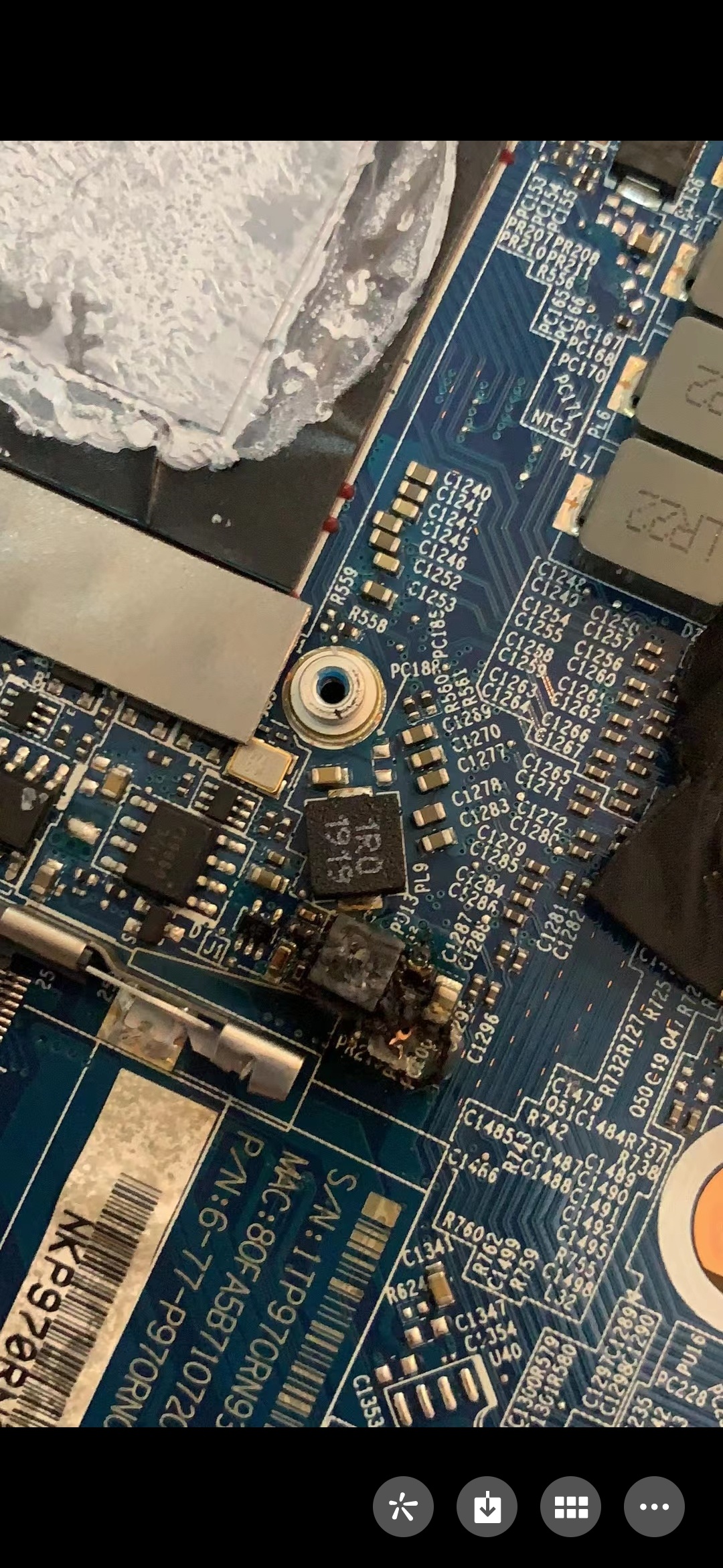

标题: 一台机械师RTX2080 pex供电烧成炭灰
想刮骨疗伤后改电路,大家说可行性高吗?是不是改完后pg信号拉高就可以?还有原电路芯片最大a数是8a,但实际工作电流应该不会那么高吧,毕竟20系的pex供电,知道的大哥说一下,没有料板,不然直接剪一个小板过去。
作者: 卖电脑的小快乐    时间: 2022-6-7 09:44
扔了吧,已经没有修的必要了
作者: 周海    时间: 2022-6-7 13:36
你这个显卡估计凉了
作者: qinhecat    时间: 2022-6-7 14:32
烧成这样,PEX电源对地值有没有量过是多少?那一路很脆弱的,凉了显卡核心就gg了
作者: 风骑士    时间: 2022-6-7 14:46
那一路很脆弱的,凉了显卡核心就gg了

作者: 常州久仰    时间: 2022-6-7 15:14
有图纸吗  有图纸还有改的可能性 。 盲改就算了
作者: 18079990556    时间: 2022-6-7 15:18
核心没挂还是可以试试的
作者: 37592179    时间: 2022-6-16 22:16
挂了,给机主了,他一万5买回来的,有点冤
