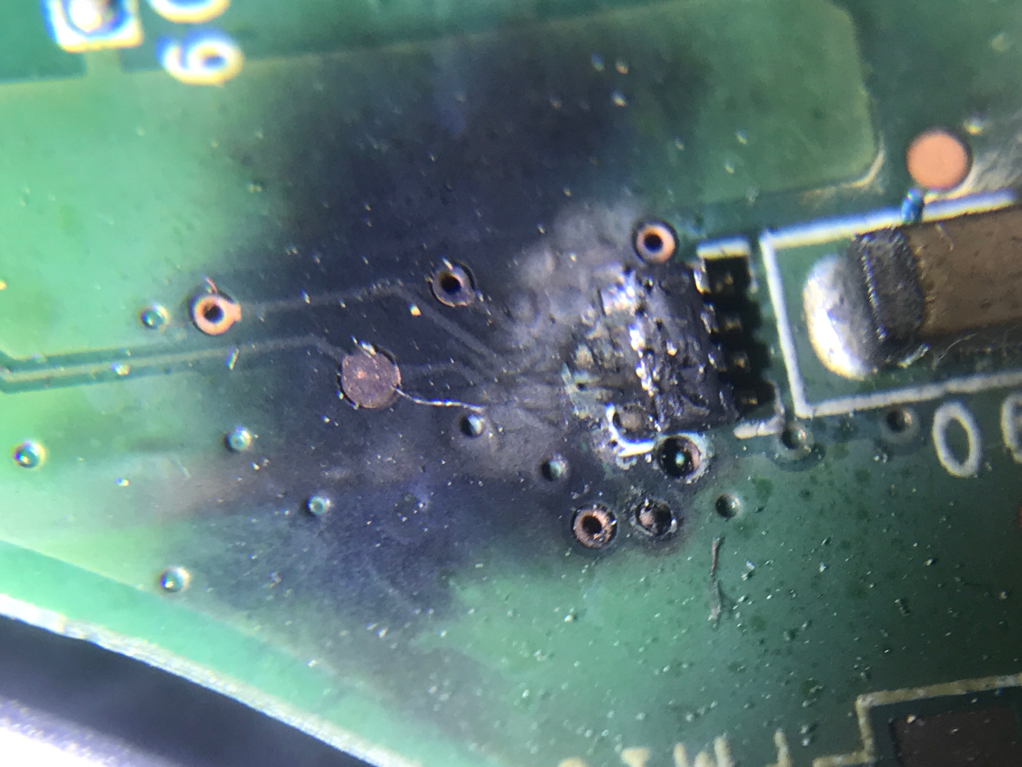

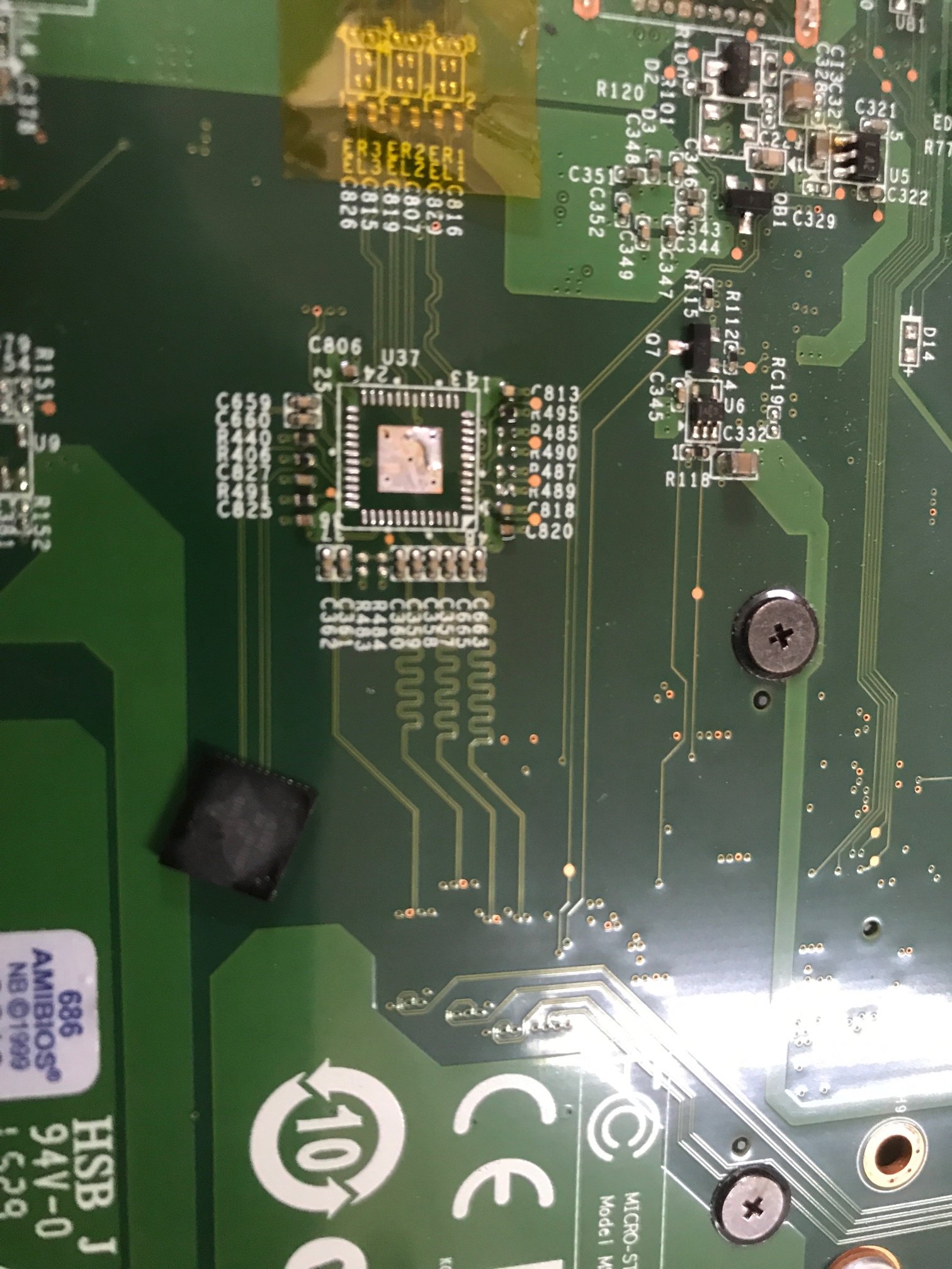

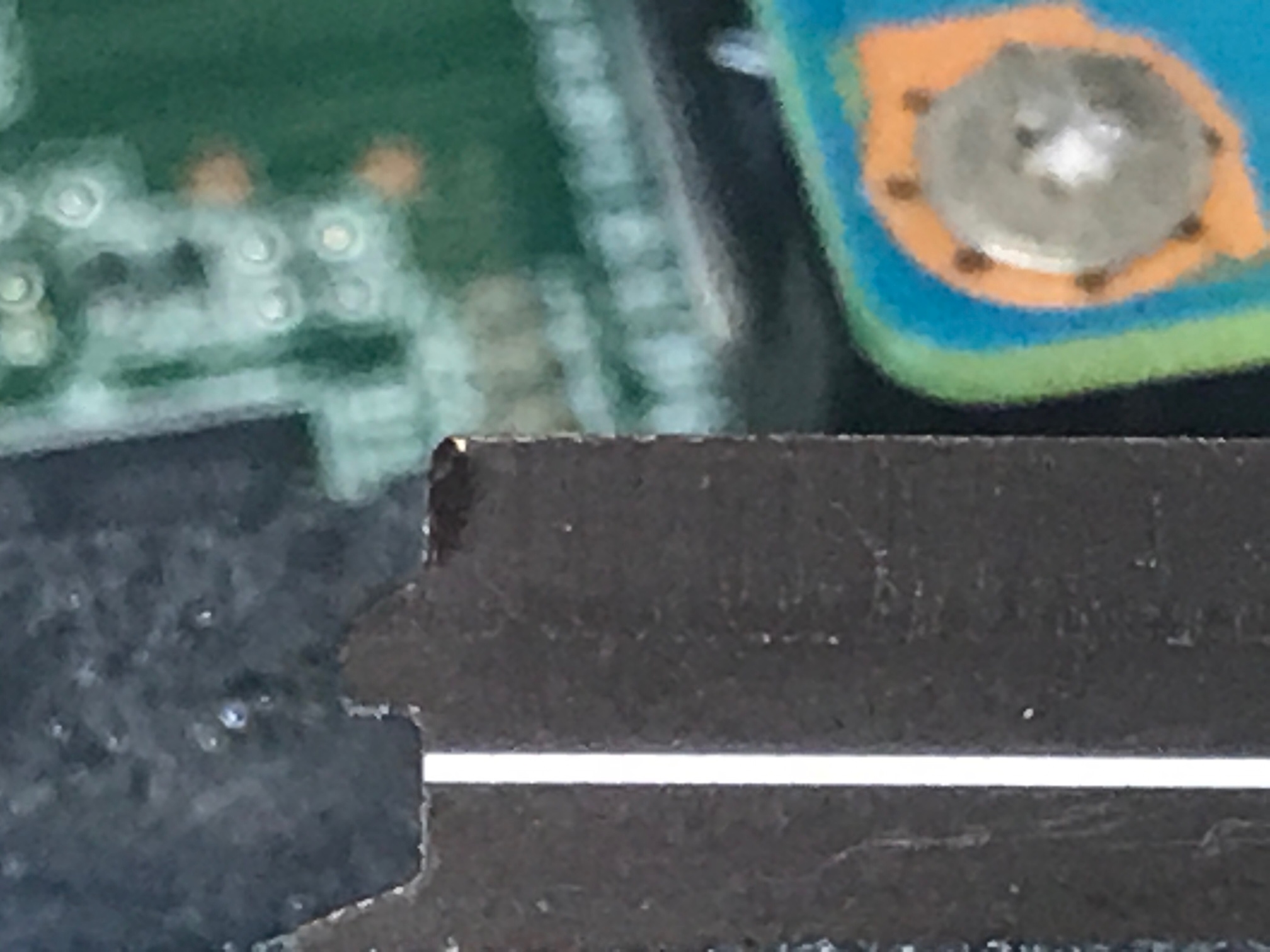

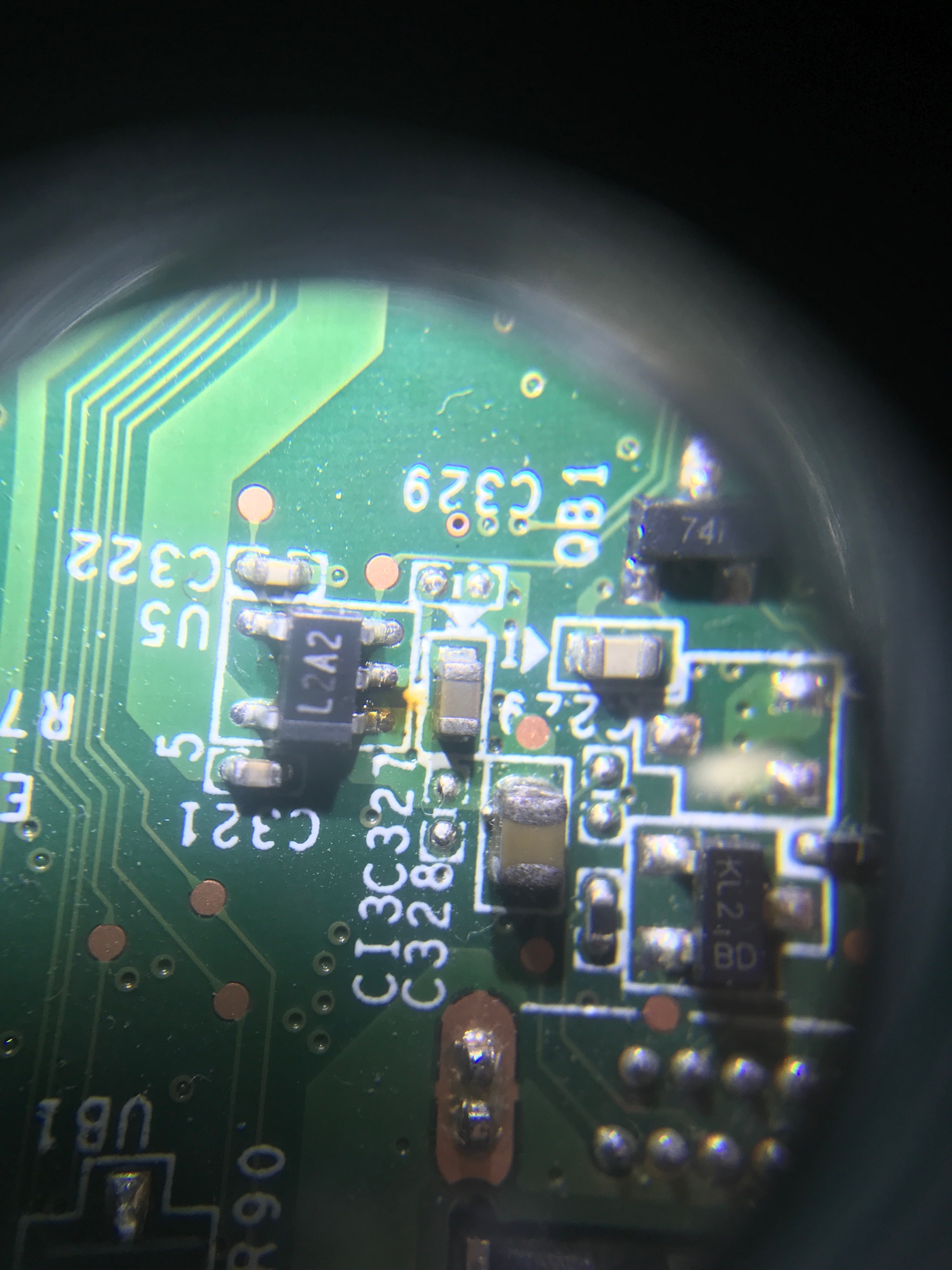

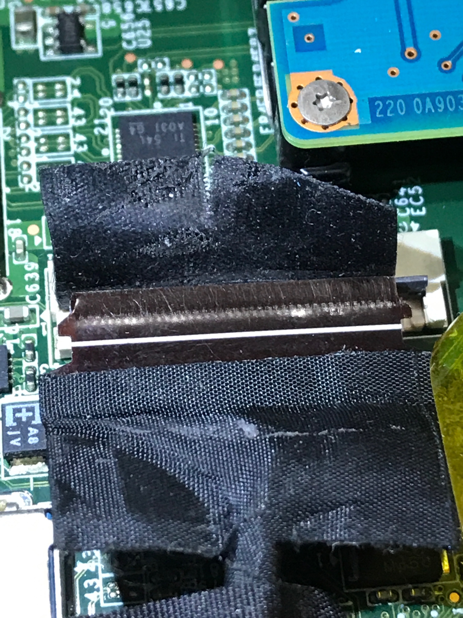

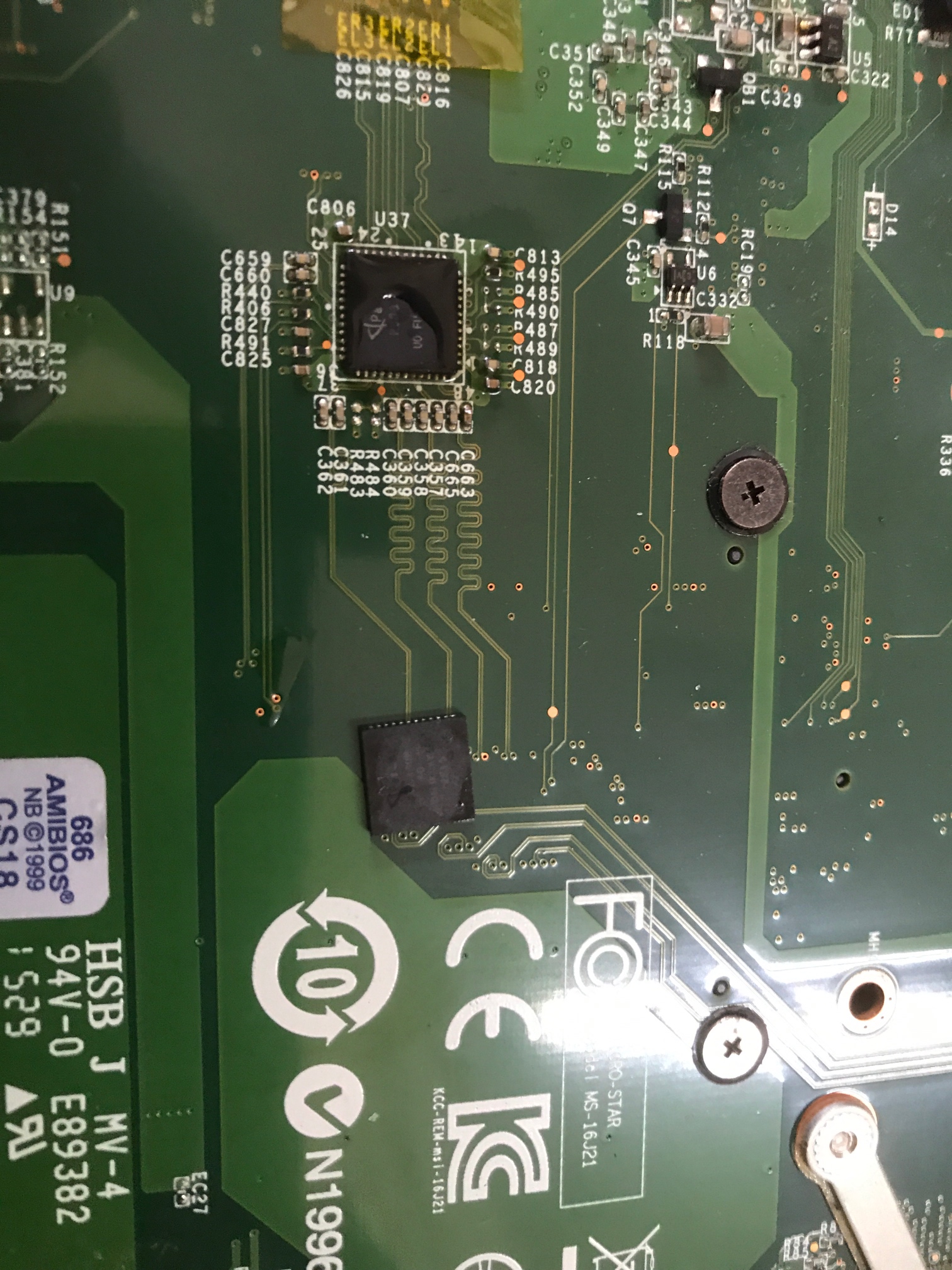

标题: 微星MS-16J21笔记本清灰导

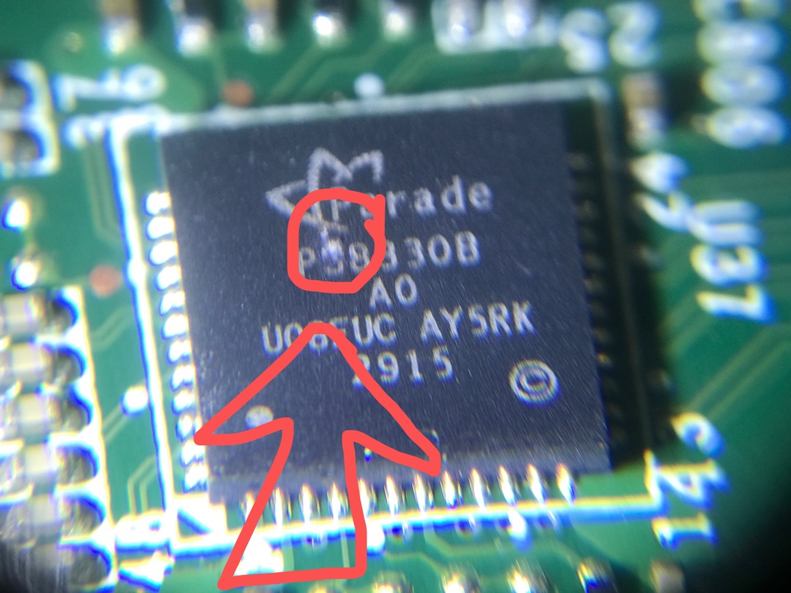

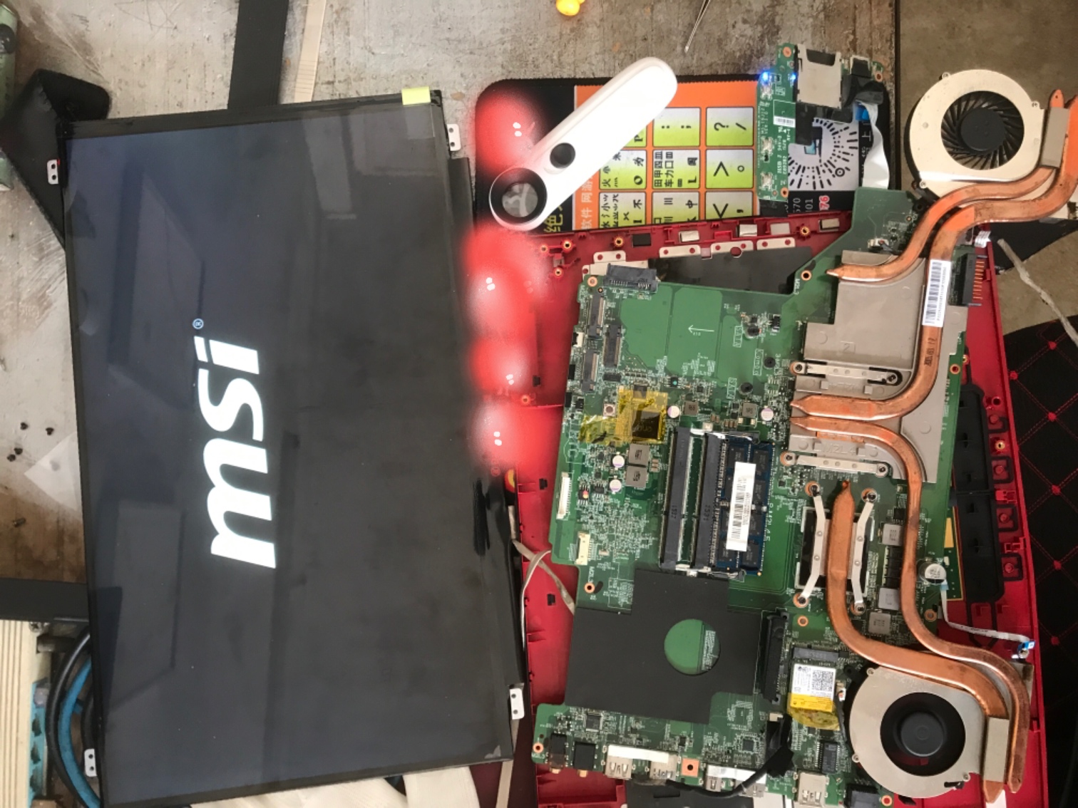

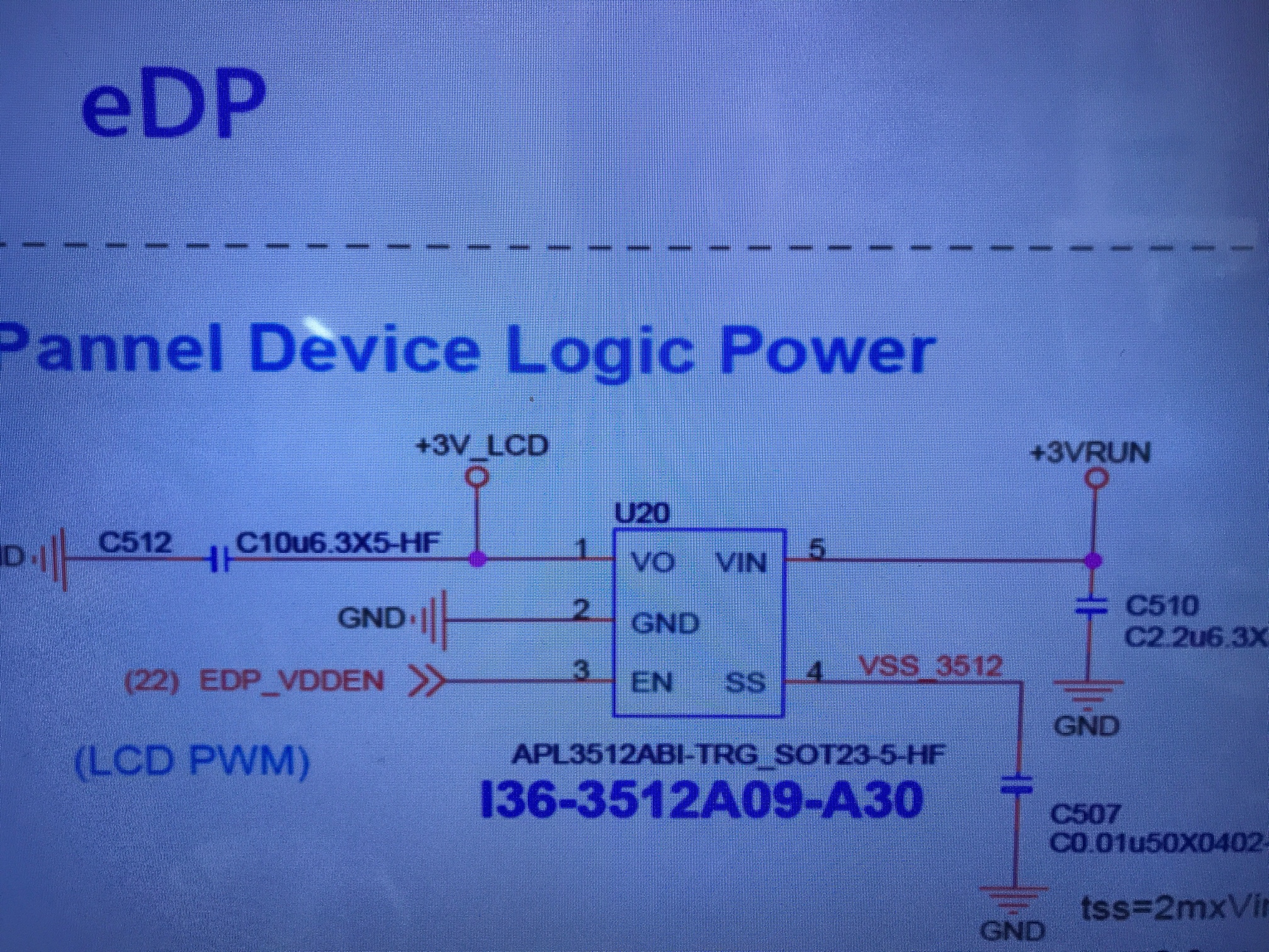

微星MS-16J21笔记本清灰导致无显示,接手尾维系
