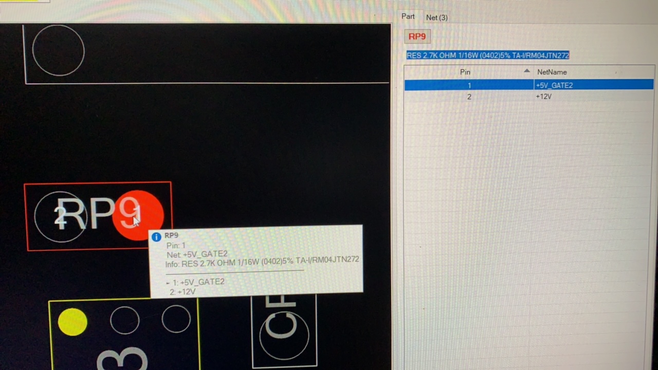

这个点位图的说明中,RP9的两端分别是5V和12V,为什么我量出来的都是12V呢

是不是串联分压的,一头12分一头5V但是电阻坏了,所以二头测都是12V
作者: gaalu    时间: 2022-6-5 07:50
看名字是驱动mos的,5v那个应该就是个标号,实际12v
作者: He何虎    时间: 2022-6-5 12:55
我犹豫的是,测量这个电阻是有问题的,一开始这个主板不触发,但是我量到这个电阻有问题的时候能正常开机了
那就先换电阻。
