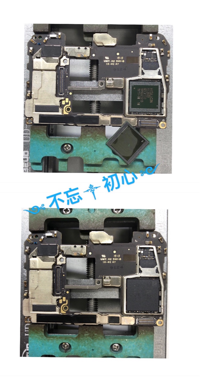

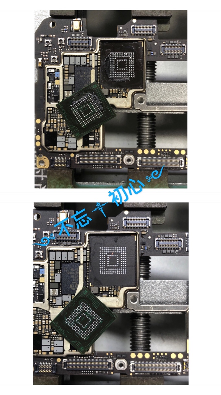

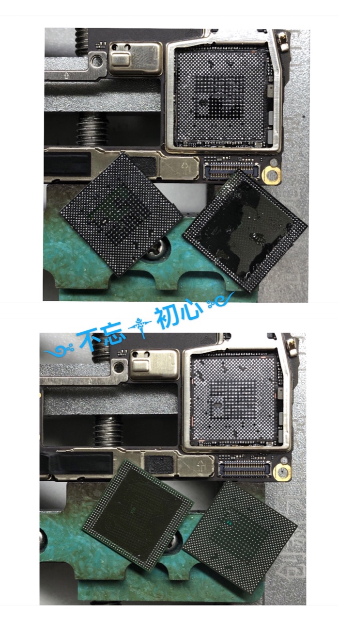

mate20 pro UD顾客去官方售后扩过容,使用一段时间后死机、重启 重植OK……

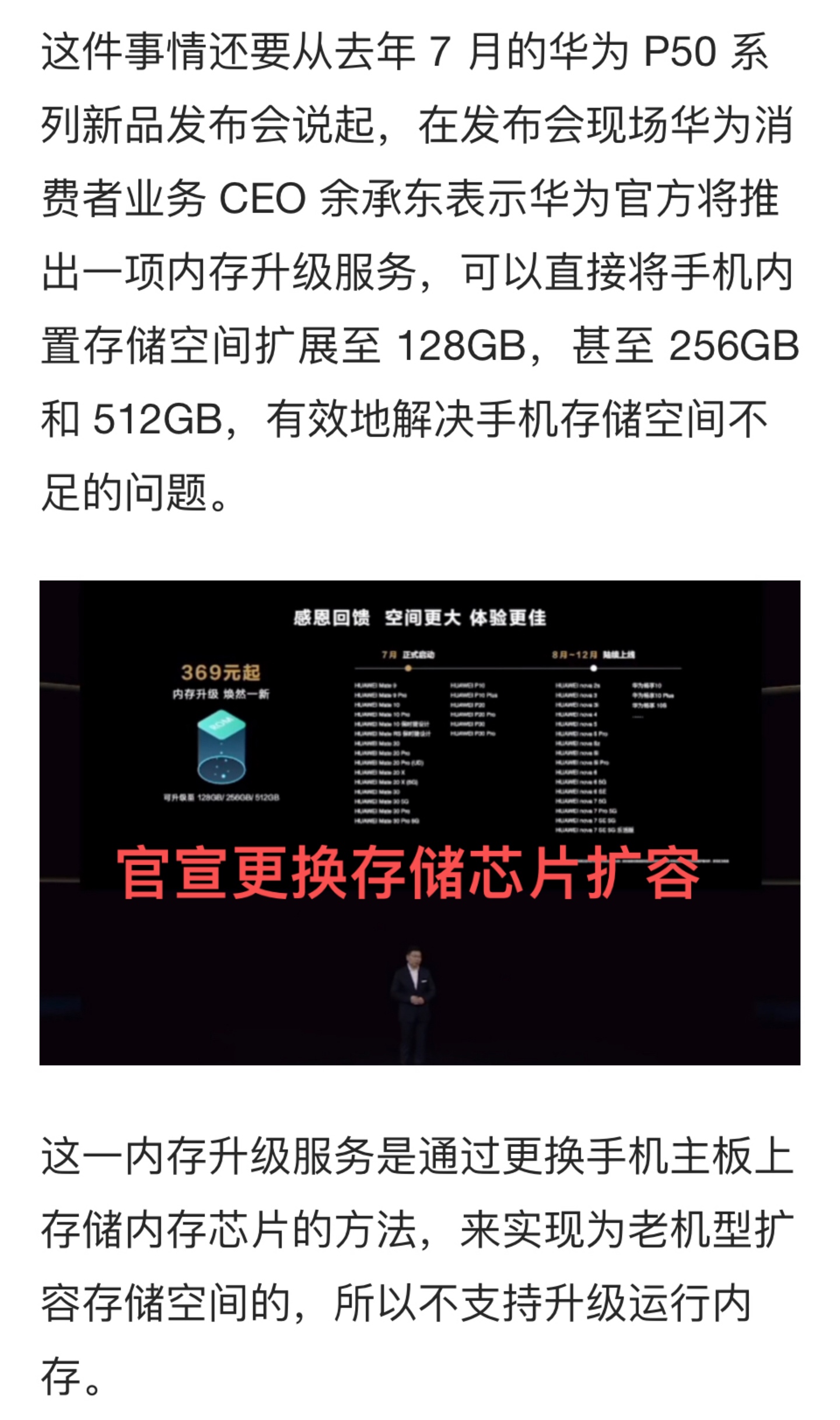

作者: 靓科电脑    时间: 2022-6-5 12:03
估计不是正规售后  官方售后也不会给你扩容的

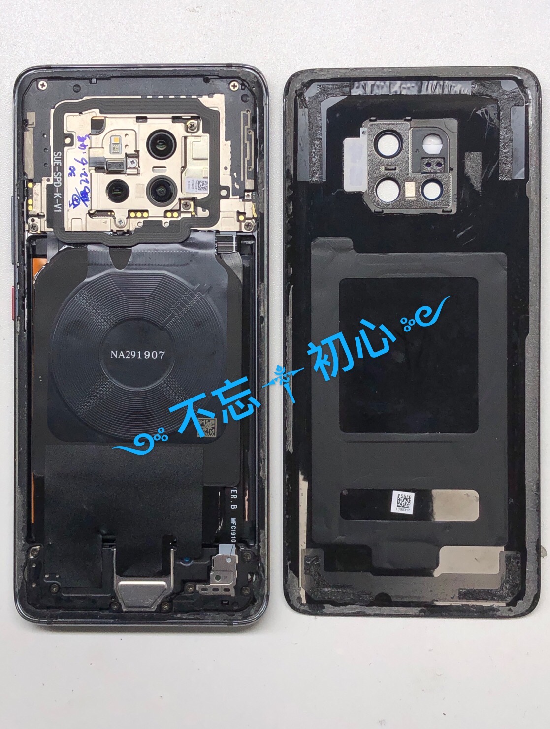

作者: tb16056    时间: 2022-6-8 03:26

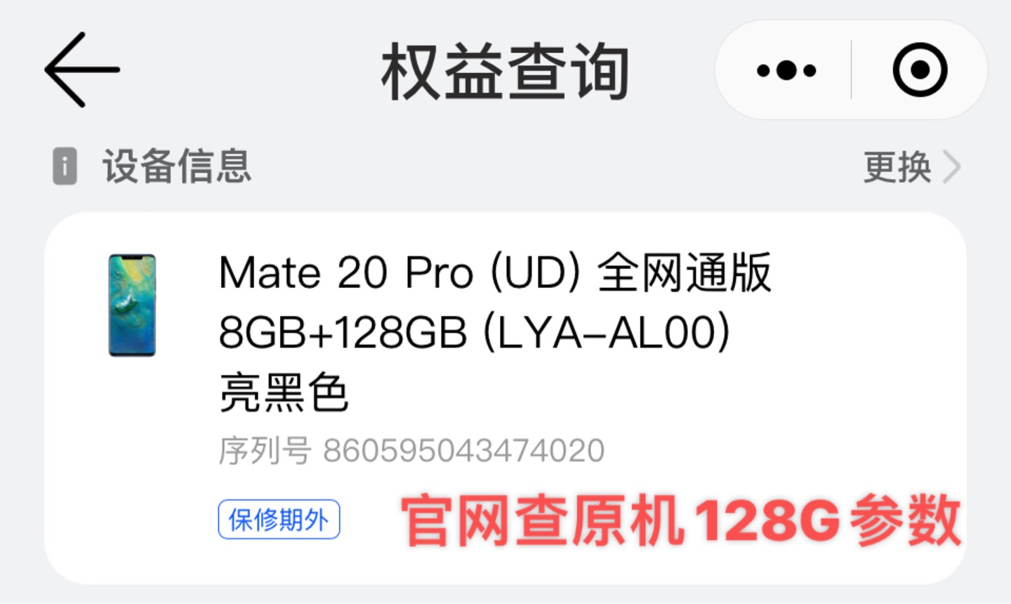

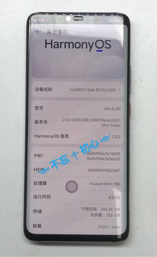

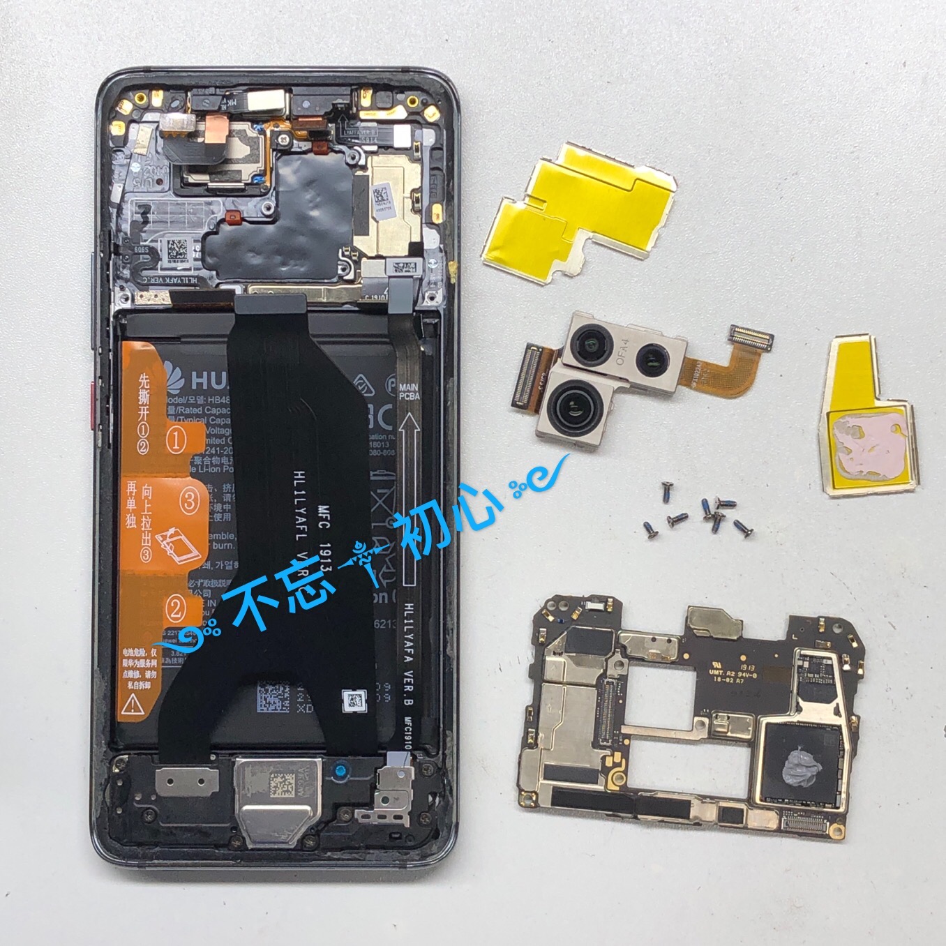

机器串号都是128GB,关于本机显示256GB,字库动过,拆机时售后维修标都在上面,你说官方不扩容???具体自行百度……
作者: tb16056    时间: 2022-6-8 16:24
有图有真相……

作者: XW-orayer    时间: 2022-6-16 09:18
售后有内存升级业务,维修是返高维进行的。售后门店就是中间人角色
作者: panliangc    时间: 2022-6-16 19:34
华为为了留住一些用户不得已的手段增加扩容项目,还有华为的系统对cpu也不友好,所以cpu开焊的也很多
